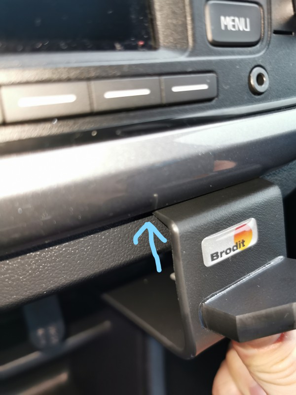

Hoi allemaal,
Ik hoop dat jullie me enige hulp kunnen bieden!
Ik heb een brodit proclip 854737 besteld voor mijn Seat Mii uit 2013. Ik krijg hem niet gemonteerd/makkelijk doorgeduwd onder de rand van het dashboard (zie foto)
Ben ik misschien te voorzichtig of is de instructie gewoon niet compleet genoeg? Het ziet er namelijk gemakkelijk uit om te doen als ik volgens het instructie boekje werk. Na nog wat zoekwerk online kom ik eigenlijk niet verder.
Alvast bedankt voor het meedenken! :)
Dootjuh
Berichten: 100
Locatie: Zaandam
Re: Hulp bij installeren Brodit proclip
Bericht door Dootjuh » za 30 jan 2021, 20:45
Als je die kap er een stukje uittrekt met hulp van een wig en kan je hem erom heen schuiven.

Wig ertussen aan de bovenkant zodat de kap iets loskomt en je bent er!

Heb ik het goed begrepen dat deze kappen niet vastzitten met schroeven en alleen met clips en dat je de bovenste stukje met de wig er netjes uit klikt?

Dat heb je goed begrepen. Rechts boven de wig er voorzichtig tussen. Eerste keer loshalen kost de meeste moeite.
Maar als je het eenmaal gedaan hebt stelt het achteraf gezien niks voor.

Top het is gelukt, dank u.
Wat ik wel heb is dat de onderkant niet helemaal strak erin gaat, staat denk ik toch wel wat spanning op. Voor de rest is het netjes en is hij erg prettig in gebruik.
