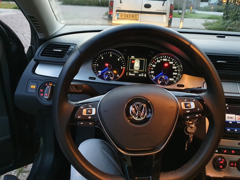

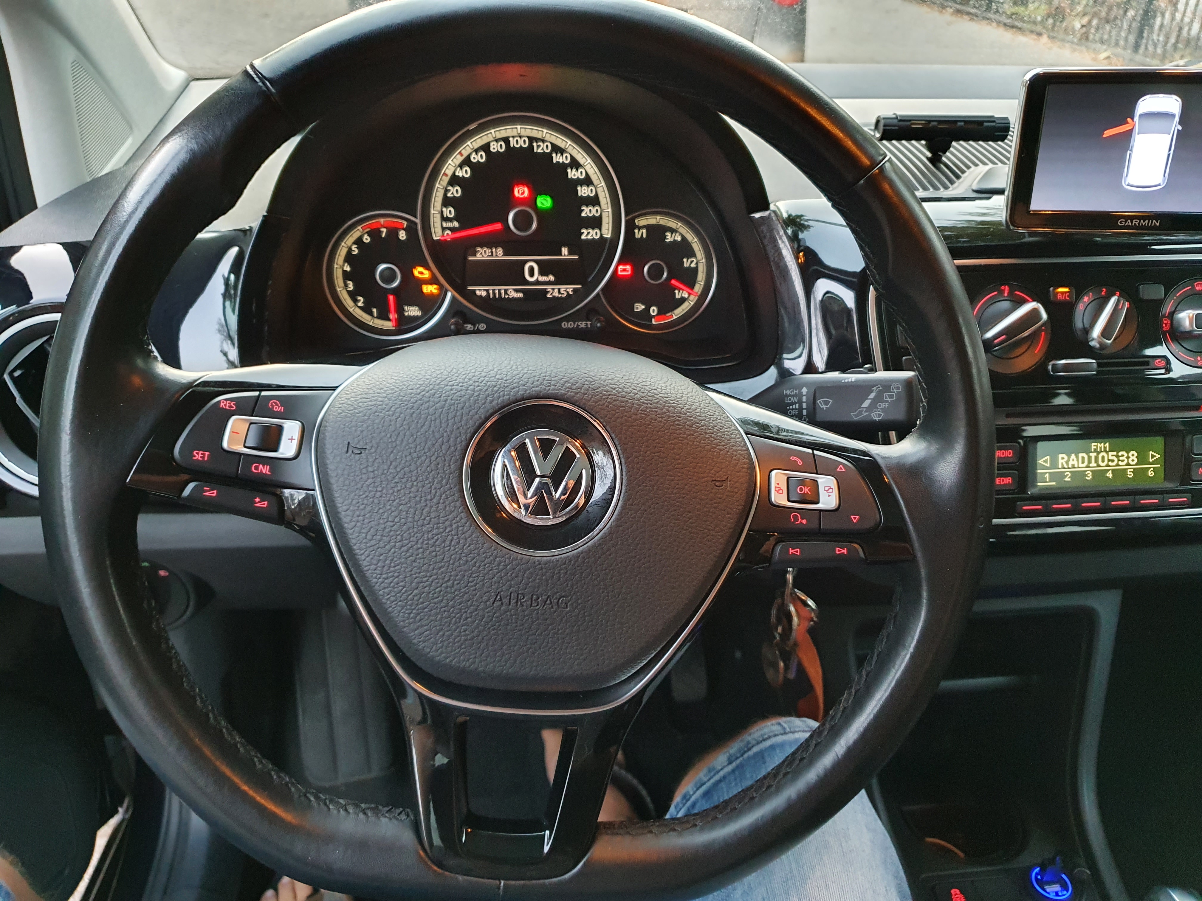

Vandaag eindelijk het project "cruise-control via stuurbediening" afgerond :D
Zoals op de foto te zien is zitten er cruise control knopjes op het stuur waarmee nu de cruise control te bedienen is i.p.v. via de hendel.

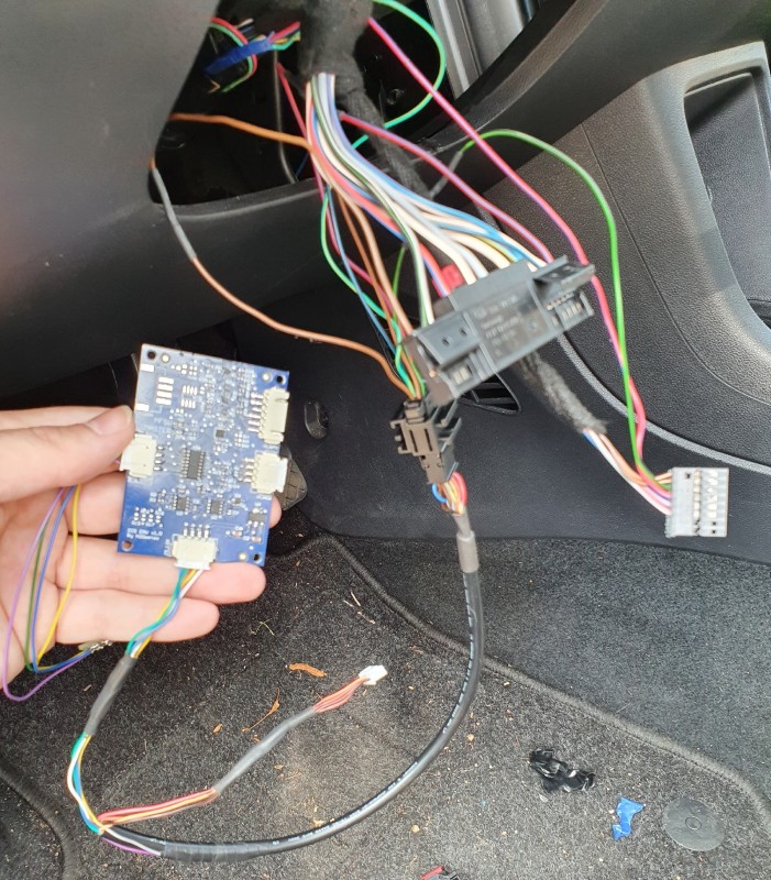

Standaard ondersteund de BCM niet deze cruise control knopjes.
Ik heb hiervoor een printje gemaakt (CC EMU) die deze knopjes uitleest en vervolgens de contacten van de hendel nabootst zodat de BCM denkt dat daadwerkelijk de hendel bediend wordt.
Er waren al dit soort CC EMU's te verkrijgen alleen elke variant had zijn eigen voor- en nadelen dus heb besloten mijn eigen CC EMU te ontwerpen met het beste van alle gecombineerd. Ook zodat deze in mijn Passat B6 zou werken.
(Puur omdat ik het leuk vind dit soort te dingen uit te vogelen etc.)
Eerste proto type:
Later eigen printje gemaakt:

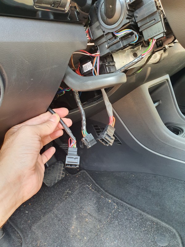

Heb voor onze VW UP gekozen om 2x een 10polige connector te gebruiken zodat ik de CC EMU makkelijk kan verwijderen en terug naar de originele toestand te gaan (indien gewenst):
Als de middelste stekker met de rechtse wordt verbonden dan werkt de VW UP als origineel.
Als de middelste stekker met de linkse wordt verbonden dan wordt de CC EMU gebruikt en kun je de cruise control knopjes op het stuur gebruiken.

Zo ziet het eruit in mijn Passat B6:

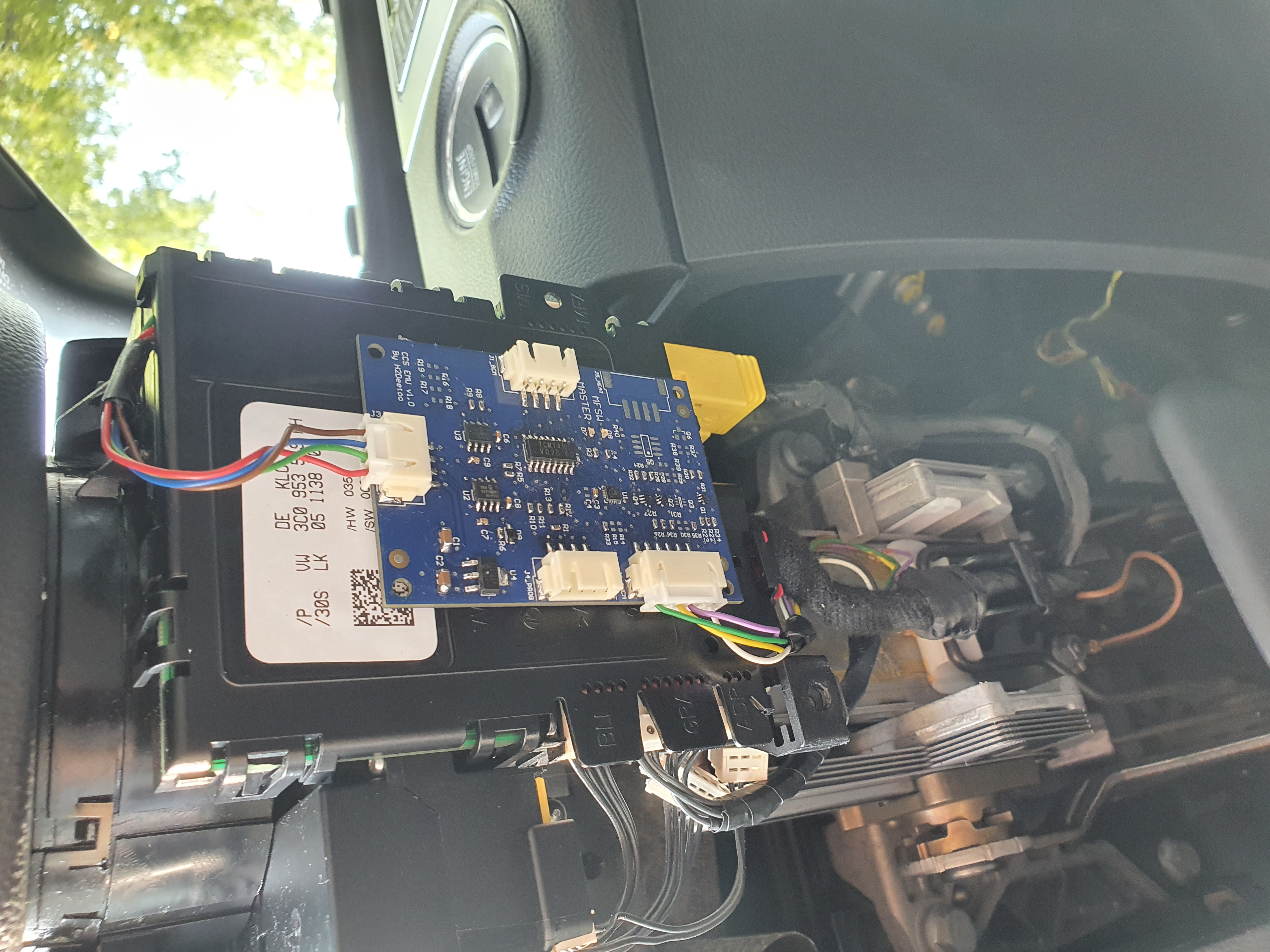

En daar zit ie dan weg gewerkt onder de stuurmodule zelf:
