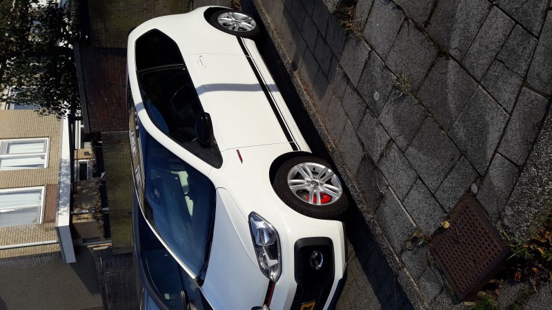

Vandaag winterbanden onder gti gedaan en past precies! Eerst liepen loodjes tegen remklauw aan maar nadat we die hebben verplaatst loopt alles vrij en kan ik mijn eigen 15 inch set gewoon gebruiken:D

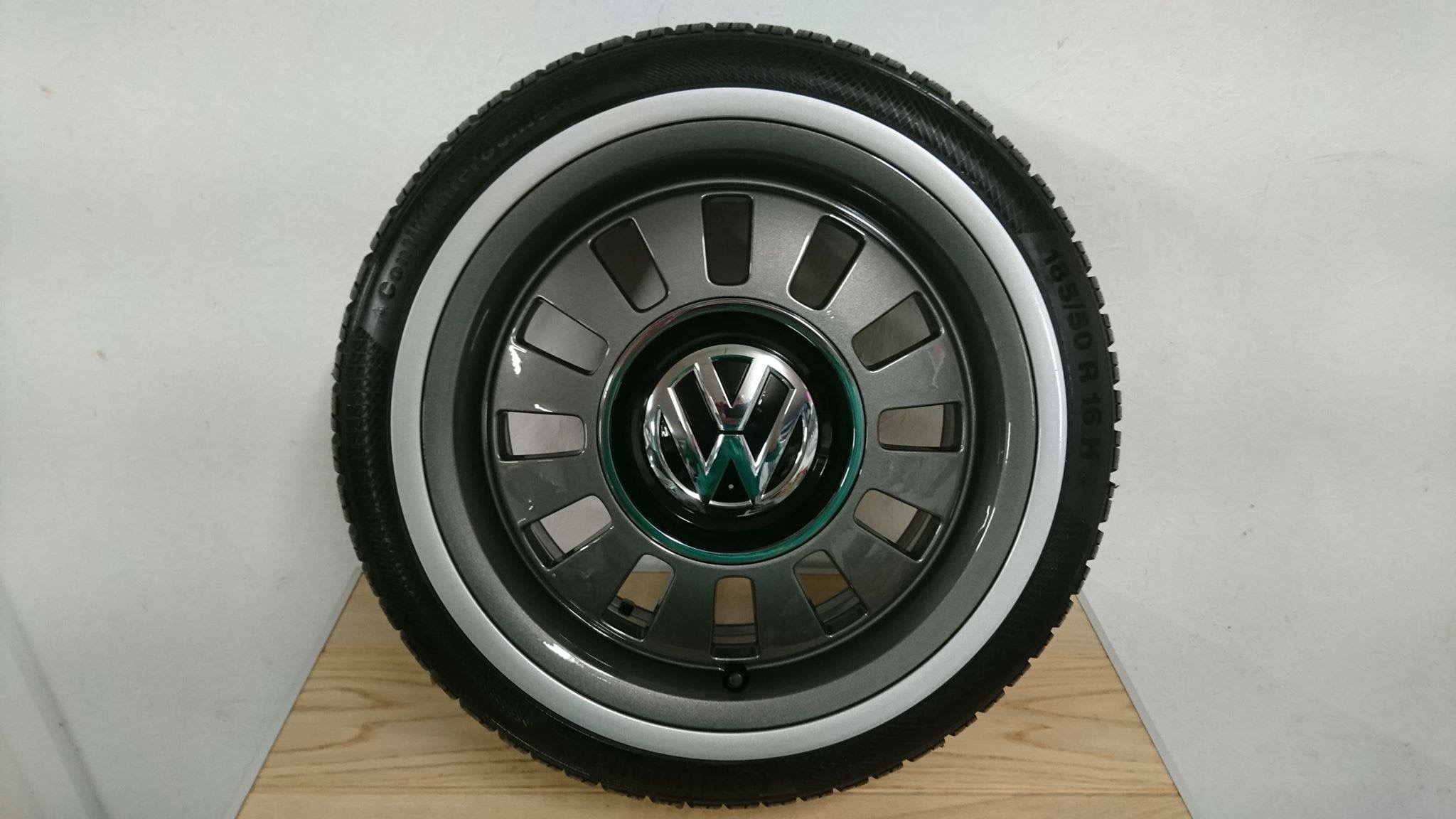

Vandaag de Classic’s met winterbanden even geprobeerd, erop zonder vast te zetten en even ronddraaien.
Bij het los halen gelijk een rode streep van de remklauw aan de binnenzijde velg te zien.
De Classic’s passen dus toch niet zonder spacers. Ik twijfel nu alleen tussen 5 en 10mm.
Iemand een idee?
Hoeft absolute geen merk spacer te zijn aangezien het gewoon gaat om het werkbaar maken en niet voor de looks!

Emiel25 schreef:
di 30 okt 2018, 20:46
Nog eentje
Deze Classic’s zijn overigens wel anders gespoten dan origineel.
Ze hebben hier een deel van het gepolijste deel ook in grijs gespoten. Waarschijnlijk om een optisch grotere velg te creëren.
Wekt wel mijn inziens.
