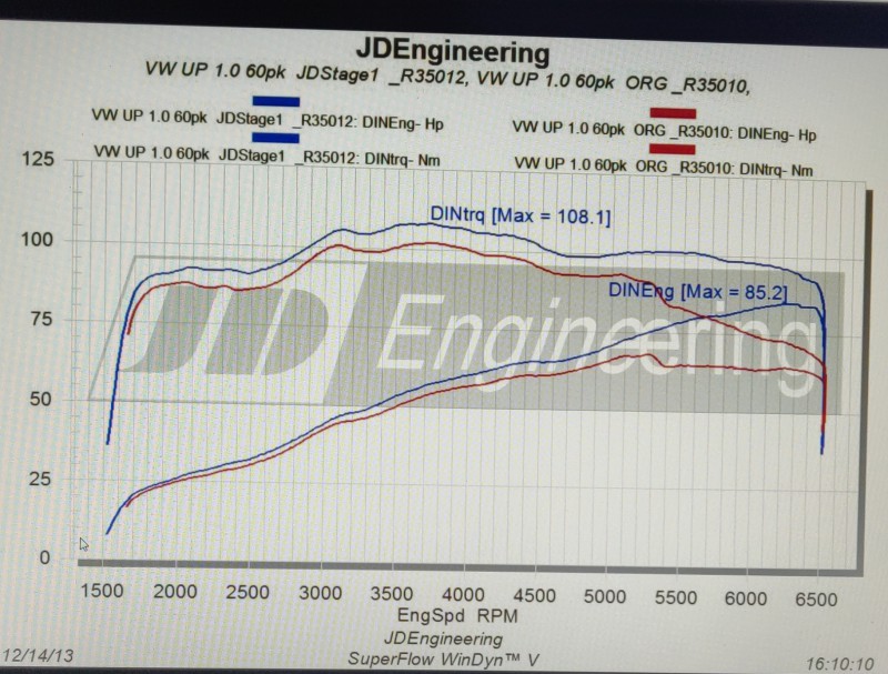

Bericht door NoTVR » wo 11 nov 2020, 17:03

Komop mensen. Chip lijn begint niet op hetzelfde punt als de basis lijn. Het enige dat hier serieus is gechipt is de rollenbank of de persoon die hem bedient.

Bericht door NoTVR » zo 15 nov 2020, 20:20
Ik begrijp niet wat je bedoelt. De koppelkrommes lopen tot ca. 4500RPM gelijk, en raken elkaar zelfs bijna. Dat zou inhouden dat pas boven 4500RPM is geknoeid met de Rollenbanksoftware/kalibratie.
Die paar pk extra boven 6000 zeggen niets, want blijkbaar hebben ze de toerenbegrenzing verlegd, maar het koppelverloop boven 4500RPM is netjes. Dat heeft weinig van doen met de software, meer met de mogelijkheden van het motortje omdat ze, als het een beetje meezit, tunen op de grens van pingelen.

Bericht door Tom Westendorp » zo 15 nov 2020, 22:51
Het beginpunt ligt veel hoger. Dat kan niet. 0=0

Bericht door NoTVR » ma 16 nov 2020, 18:08
Ik kijk naar het koppel vanaf 4000RPM. Wat daaronder gebeurt zegt niet zoveel. Het koppel is maar 7Nm hoger, en dat kan best (RON98?). Maar die 10pk extra zit in de toeren. Je moet ze maar durven en willen rijden.

Bericht door Tom Westendorp » ma 16 nov 2020, 21:34
Dan mis je dat de blauwe lijn na het chippen veel hoger begint. Kijk maar op 18:34. Als je hoger begint werkt dat de hele “meting” door.

Bericht door NoTVR » ma 23 nov 2020, 17:23
Ik zie op 18:37 iets wat een offset foutje zou kunnen zijn van 2Nm -ofwel zo'n 950 Watt, maar het kan ook zijn dat de remap op dat toerental iets meer koppel geeft. Het kan mij niet zoveel schelen wat er bij lagere koppels en toerentallen gebeurt, omdat kalibratie daar veel moeilijker is. Als er een span error in de meting zit, zal het koppel altijd een hogere richtingscoëfficiënt hebben, en dat is hier niet het geval. Soms is 'ie zelfs kleiner.

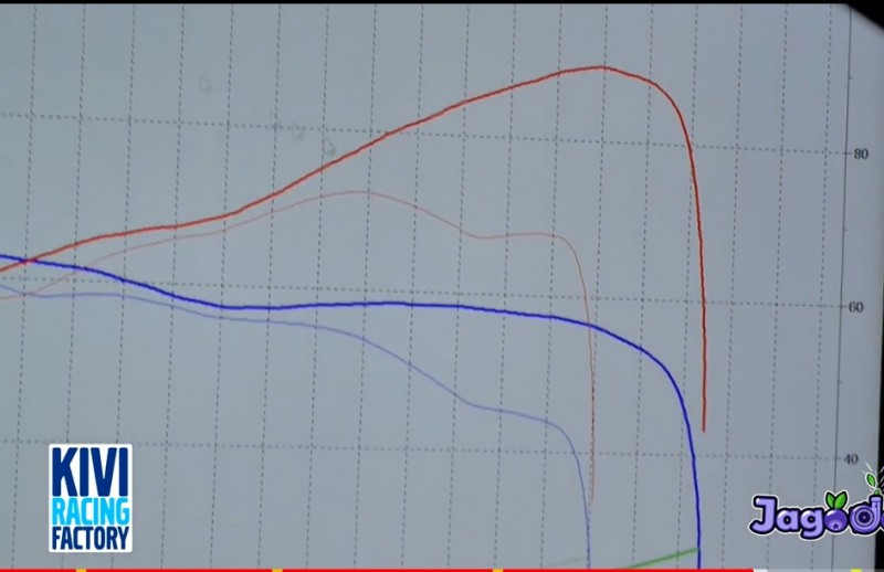

Bericht door Tom Westendorp » wo 25 nov 2020, 09:36
Die meting ziet er ook niet correct uit. Een correcte meting begint in beide gevallen bij 0.
Ter voorbeeld:

Bericht door NoTVR » do 03 dec 2020, 19:35
Dus JD sjoemelt met de VAG software?
