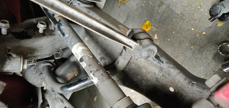

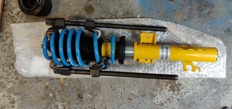

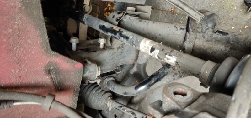

Zit eronder. Vond dat ik beter een biertje kon gaan drinken dan proefrijden, want als de boel rammelt kan ik niet slapen...
Helaas bleek de stabilisatorstang los te moeten, want de aandrijfas kwam erop te liggen, en de andere demper aan de bovenzijde losmaken en opkrikken hielp niet voldoende. Het wiel zakte dus niet ver genoeg😖
Veerspanners hielpen ook niet, het ging om millimeters. De aandrijfas was nu de barrière waar het wiel op lag. Ik gaf het op...
Van ellende een flinke trap op het wiel gegeven, en... schoot los... Met een hamer lukte het niet, wrikken niet...

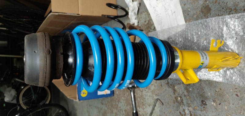

Ik heb 2 UPs: een MPI op Eibach veren en een GTI op B14.
Met de laatste heb ik nog nauwelijks gereden, maar kan alvast melden dat B14 veel harder is. En geen onderstuur heeft bij snelheden waar de veren alleen het wel hebben.
Achter is erg stug, maar klapt niet meer op de bumps. De demping is beter.

Gemeten: B14 voor op max. hoogte = Eibach Pro veren
Achter, B14 op 50% = 1cm lager dan Eibach Pro
Voor kan dus veel meer omlaag dan achter, als je dat zou willen...

Voor op de hoogste stand, achter ongeveer op de helft: 20 windingen.
Op goede wegen voelt de auto veel groter aan, maar op slechte wegen vind ik achter wel, eh, wennen...
Misschien dat ik de standaard dempers een keer achter plaats om te weten of het aan de dempers ligt.

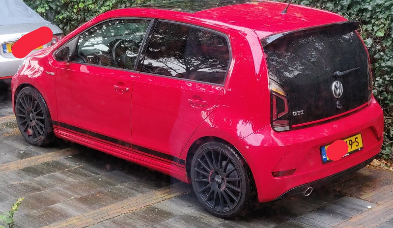

Bericht door steef » do 01 okt 2020, 11:52
Super! Die staat goed zo (stance OK!); hoogte niets meer aan doen.

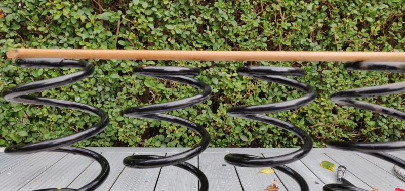

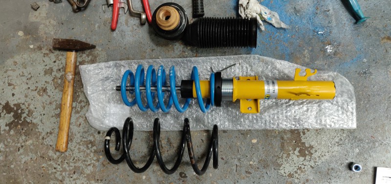

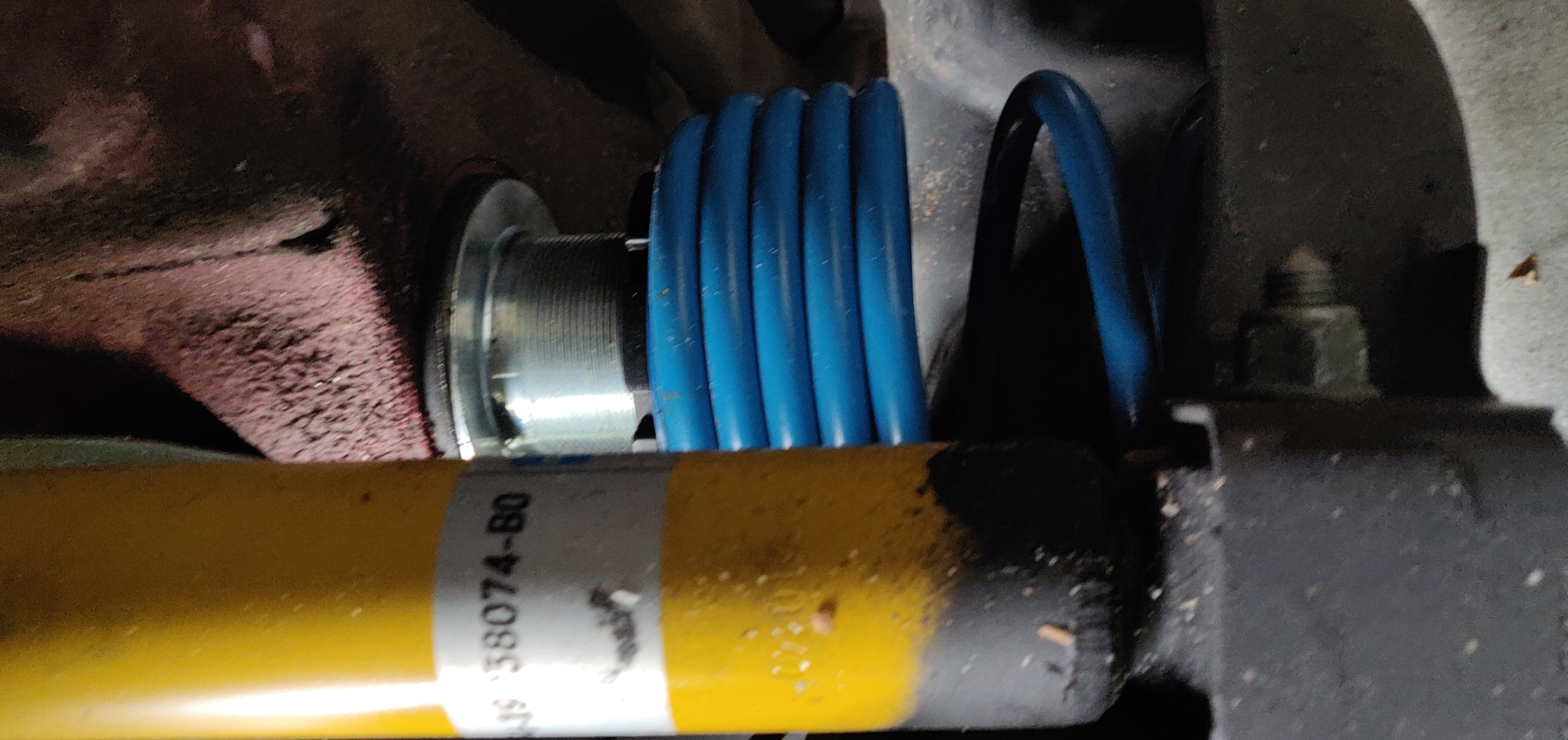

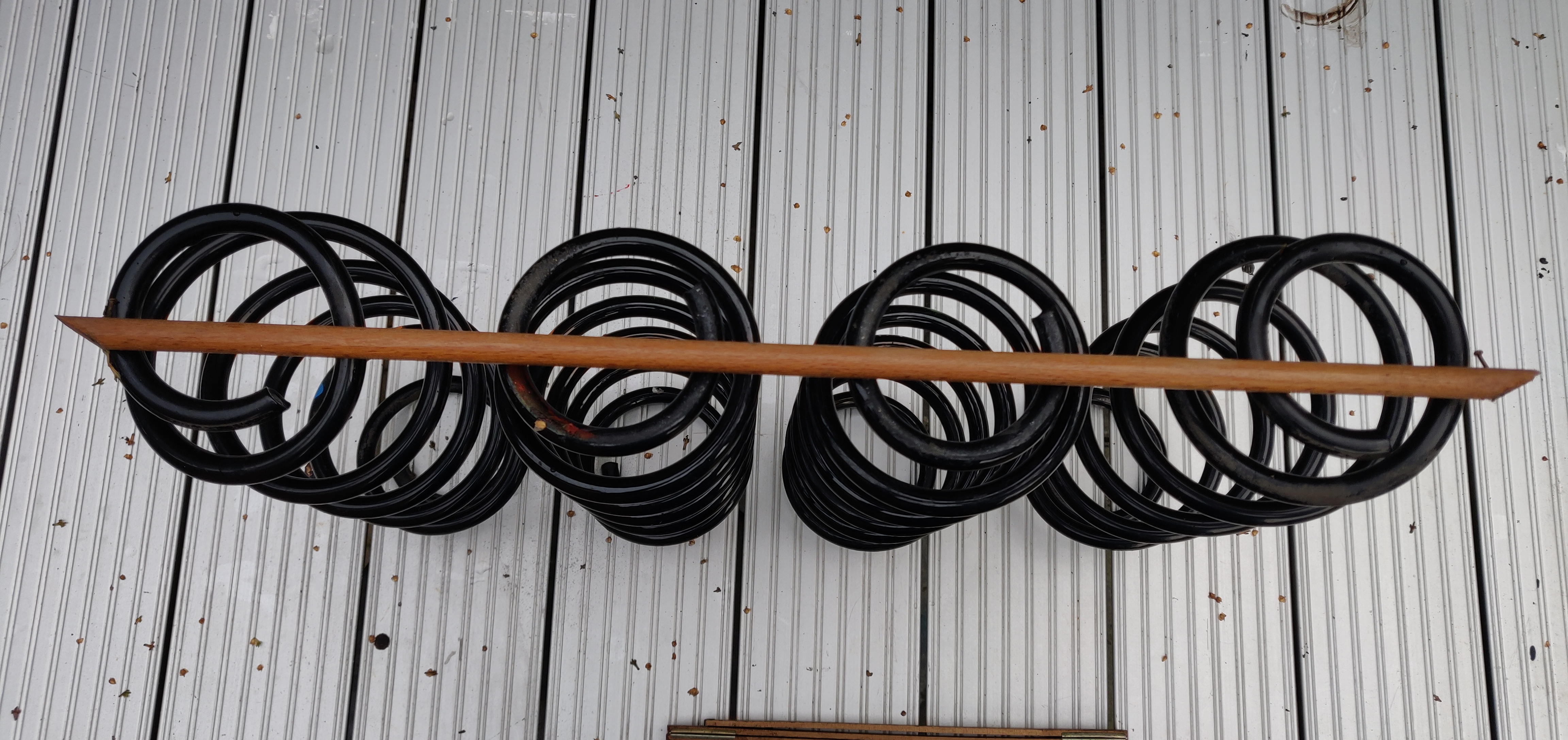

Omdat achter 4 windingen van de B14 Set gewoon stijf op elkaar zitten (eh?) en er dus maar twee windingen open staan wil ik wat gaan proberen.
Ik wil de achterveren van de Eibach Pro Set van de MPI onder de GTI zetten, en de standaardveren van de GTI onder de MPI. Dan moeten er wel de lagere veerrubbers onder, bij beide auto's. Die heb ik besteld. Dempers blijven nog even waar ze zitten...
Maar toen... Ik heb de standaardveren eens naast elkaar gezet. Tot mijn verbazing:
De veren van de GTI zijn hooguit 10mm korter, maar...
de doorsnede ø van de MPI veren is 10mm, die van de GTI 9.5mm.
De GTI veren zijn dus slapper🤔 en dat is met de hand te voelen.
Enige wat ik kan verzinnen waarom de GTI standaard meer dan 10mm lager staat is dus: slappere veren. Wellicht zijn de dempers iets harder, maar dit is niet wat wordt verteld... "De GTI heeft zwaardere veren."
Niet dus.
Nou jullie weer... 🙄
