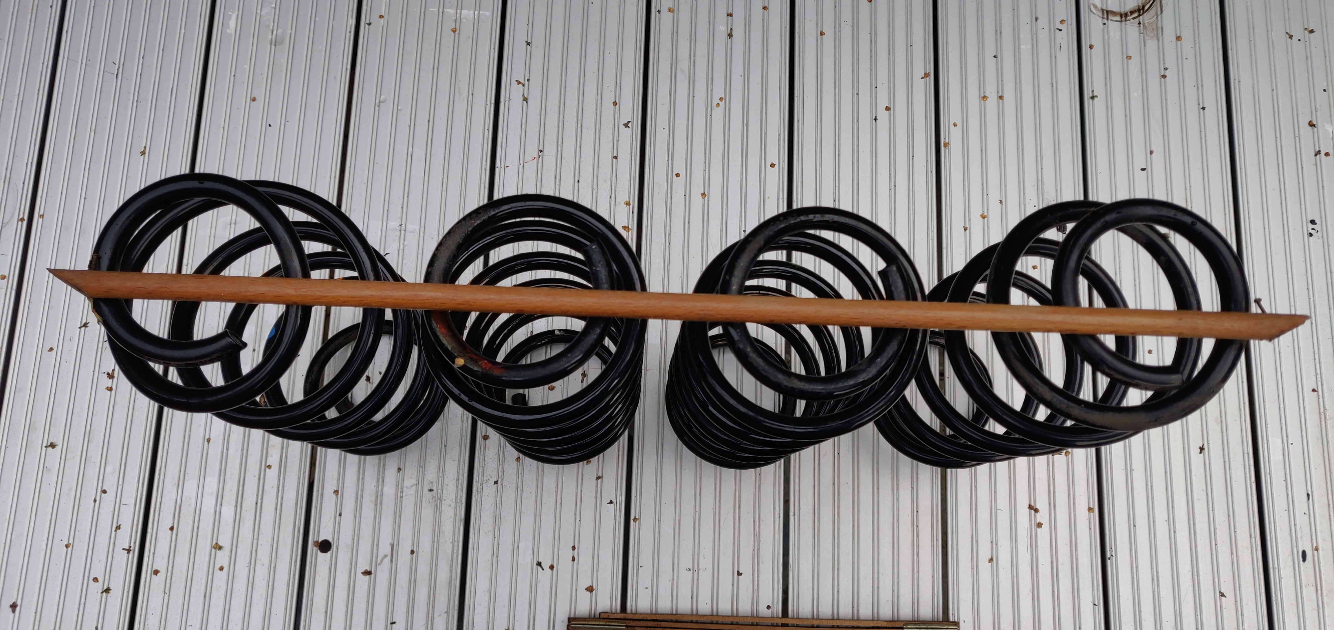

Maar toen... Ik heb de standaardveren eens naast elkaar gezet. Tot mijn verbazing:
De veren van de GTI zijn hooguit 10mm korter, maar...
de doorsnede ø van de MPI veren is 10mm, die van de GTI 9.5mm.
De GTI veren zijn dus slapper
en dat is met de hand te voelen.
Enige wat ik kan verzinnen waarom de GTI standaard meer dan 10mm lager staat is dus: slappere veren. Wellicht zijn de dempers iets harder, maar dit is niet wat wordt verteld... "De GTI heeft zwaardere veren."
Niet dus.
