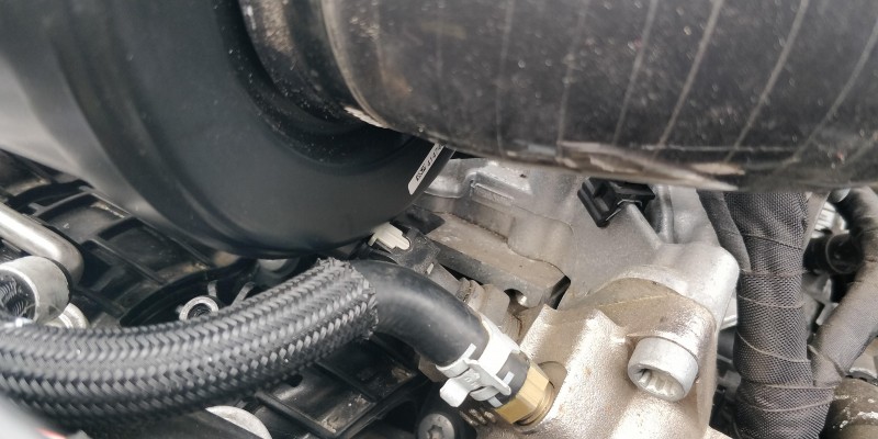

Vandaag heb ik mijn Racingline intake gemonteerd, maar nu heb ik een probleem. De behuizing van het luchtfilter ligt op de stekker van de HD-brandstofpomp. Is dat bij iedereen zo die deze intake heeft?

Oef. Voordat geld zou dat toch niet moeten, filter iets verplaatsen?

Het is gelukt! Het is een gebruikte set, 500km oud, en zat al in elkaar toen ik deze kreeg. Dus ging er vanuit dat hij gewoon zou passen. Maar nu het filter een stukje verder in de linker slang gedrukt, en slangklem weer aangedraaid, nu zit er een paar mm speling tussen het filter en de sensor.

Bij een gewone Up! TSI zit een brandstofpomp met een sensor met stekker er recht bovenop, bij een Up! GTI zit een brandstofpomp met een sensor met een haakse stekker erop. Dat is dus de reden dat deze bij die van mij iets minder goed past.
