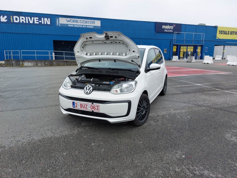

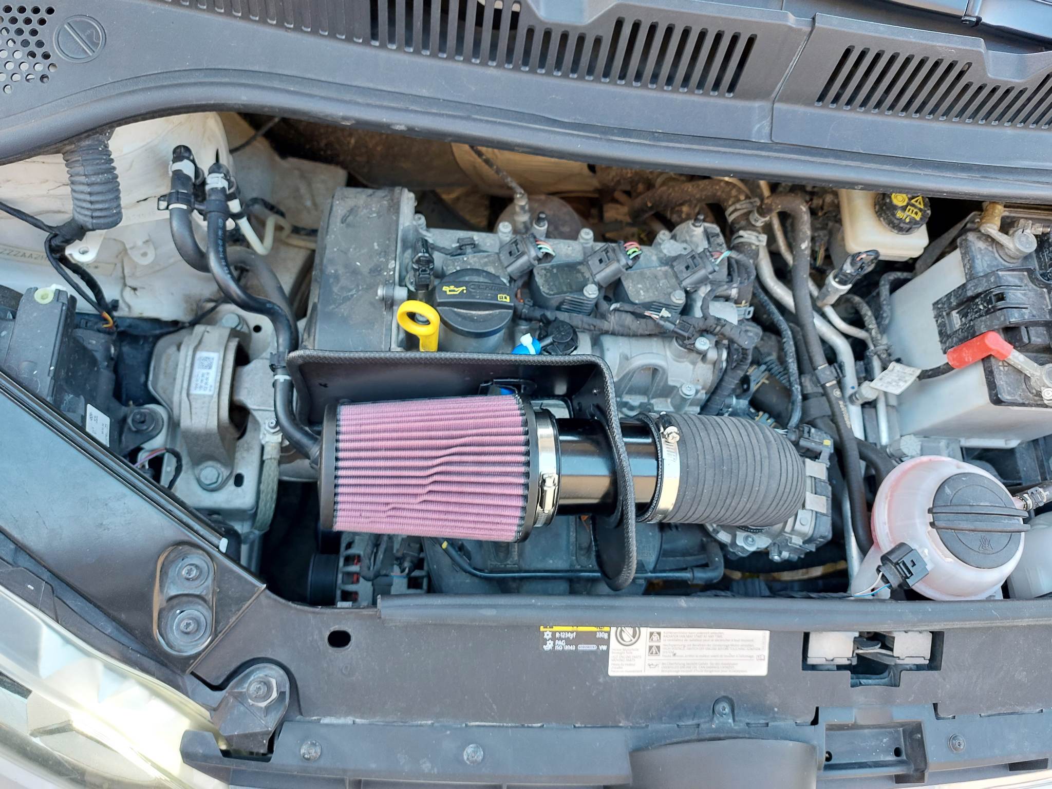

Aangepaste universele intake voor de up!
Geen power verschil, maar dat verandert wel na een stage 1 tune!
Maakt een heel mooi geluid!
Er moet ook nog een beter filter cone opkomen, die van amazon zelf vertrouw ik niet direct :naughty:

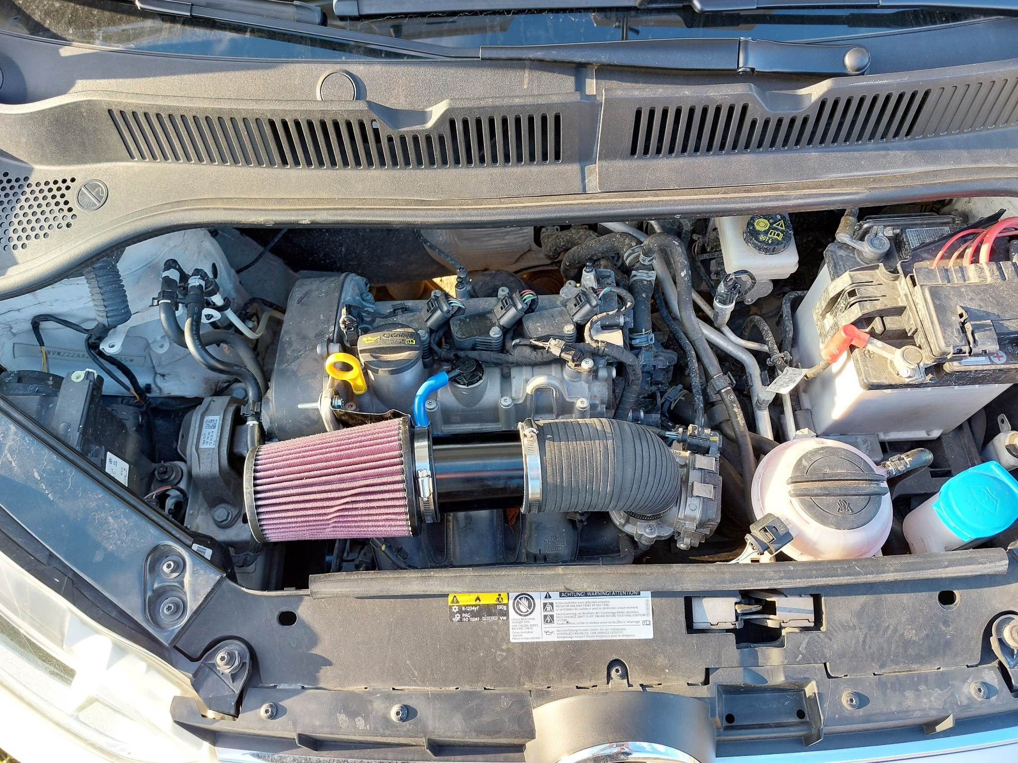

Ik dacht ook aan de ramair intake maar ik heb toch de buis genomen, zodat ik de filter toch dichter bij de plaats kan krijgen waar de originele filter aanzuigt. De Ramair bevindt zich wel heel dicht bij de cilinderkop.
Tot nu toe geen gevoel van minder of meer "power" ook als de motor op temperatuur gekomen is. Wat normaal is bij een kleine atmosferische motor
Ik ga in de toekomst ook nog een heatshield fabriceren, zodat er een onderscheid is tussen de plaats voor de filter en de motor.
Er moet ook nog een smallere filter op, want deze die er nu op zit zit tegen de motorkap wanneer die dicht is.
Het project is dus nog niet af :idea:

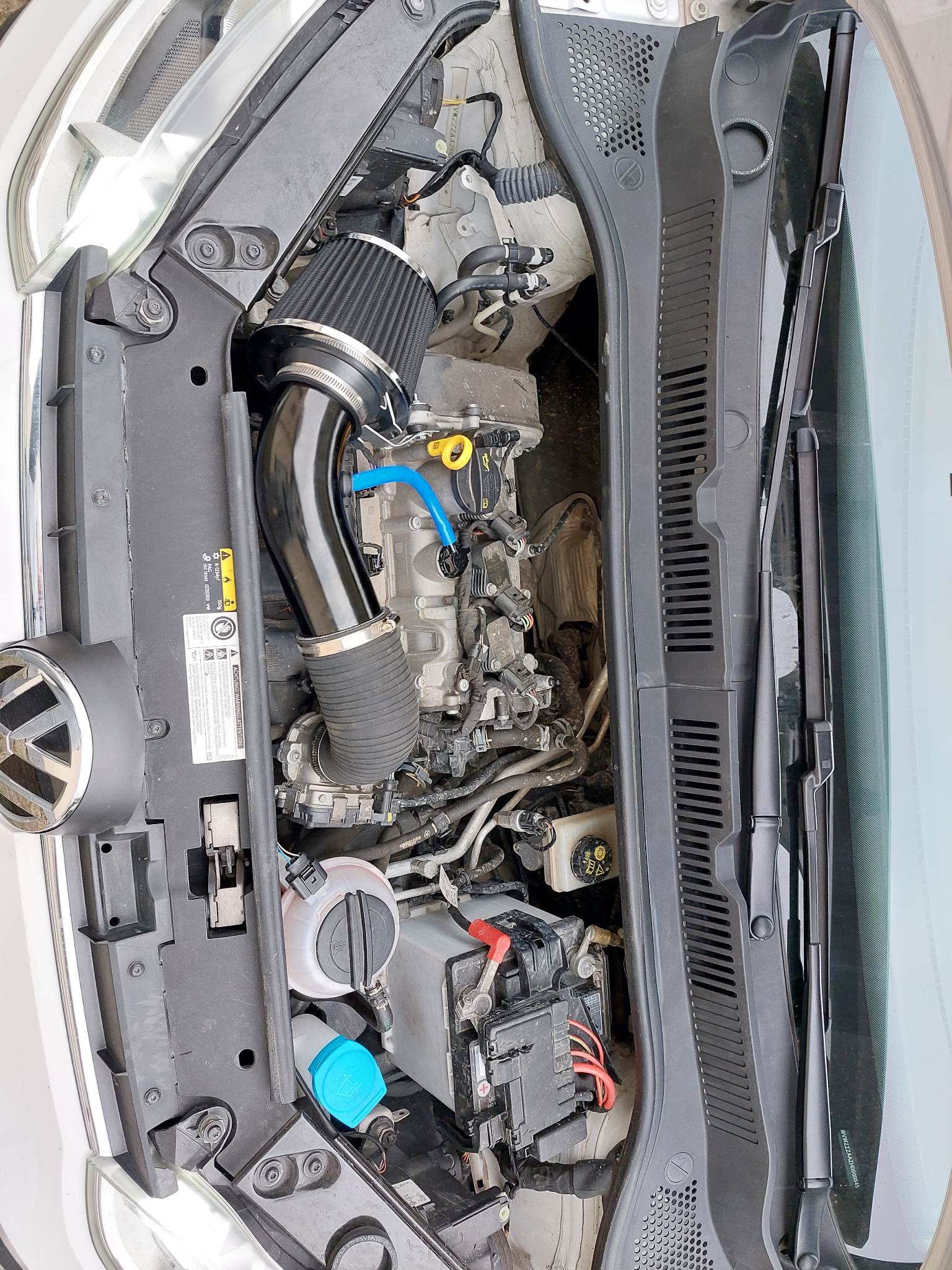

vandaag toch wat aanpassingen gedaan,
op de vorige plaats zat de benzinekabel in de weg.
morgen zet ik er een bakje omheen zodat er geen hete lucht aan de intake komt!

EIND RESULTAAT
