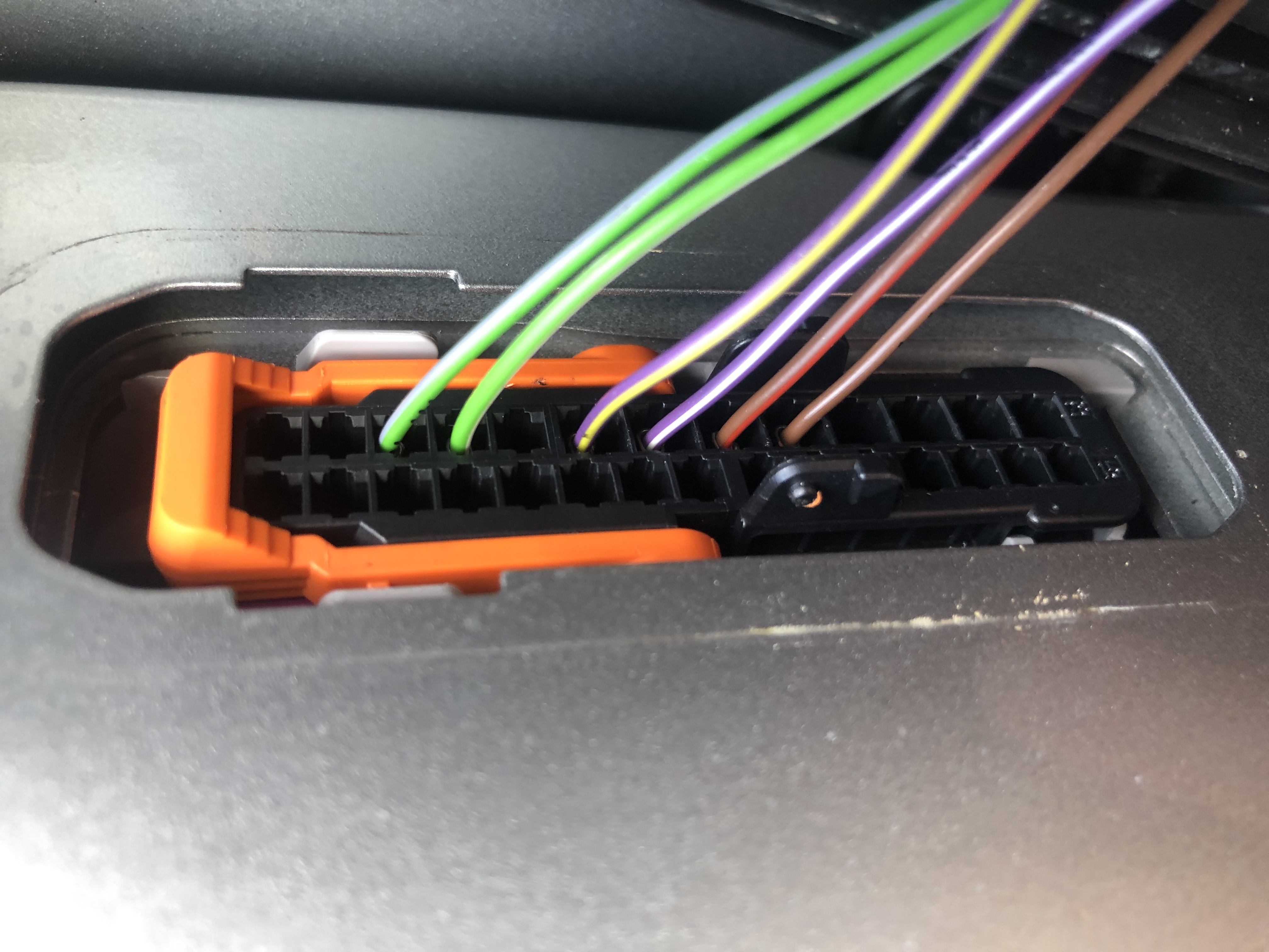

Ik ben bezig luidsprekers achterin te plaatsen.
Luidsprekers heb ik, deurpanelen zijn eraf, bekabeling ligt er sinds vandaag, radio (rcd215) heb ik er ook uit, maarrrrrr.......
Hoe krijg ik kabels achterin mijn radio. Er zit een quadlock stekker waar ik niet maar zo ff een draadje in plug. Iemand hier al eens aan begonnen?

Deze kabel heb je nodig, plug je achterin de quadlock

Heb er vier gekocht bij de dealer. Deze achterin de quadlockstekker gedrukt (wat wel even een gepruts was i.v.m. de ruimte daar) en het werkt!
Eindelijk luidsprekers achterin de achterdeuren van de Up! Wat een verschil met daarvoor! :dance:

Achter het kapje voor bedrading wat naar de achterportieren gaat zitten al draden in, weet iemand waarvan deze zijn? En of kan ik hier ook bedrading voor speakers bij plaatsen?
