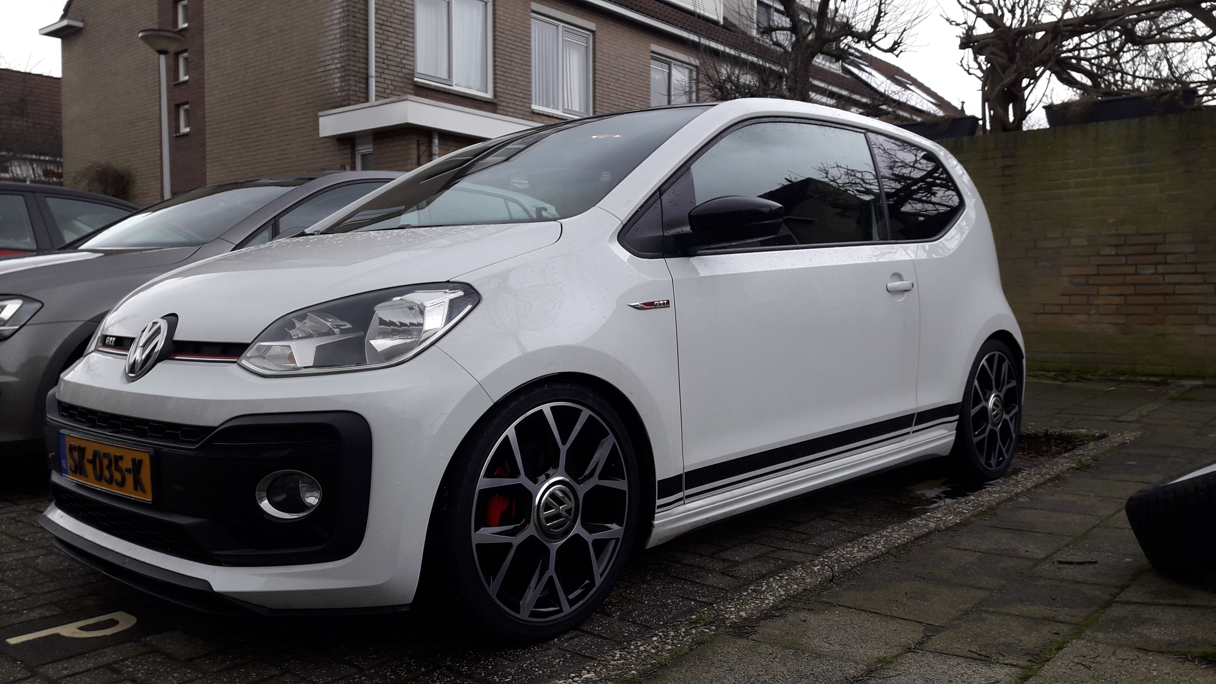

Maandag schroefset laten monteren ziet er allemaal goed uit alleen wel opletten met drempels nu 🤣🤣🤣

Bericht door RoyzzNL » di 15 jan 2019, 22:39
Foto van auto met de ap schroefset

Ok die staat laag! Nu nog andere velgen? Ik vind het nu net of ie door zijn hoeven is gezakt.
Re: Welke schroefset? En vering algemeen.
Bericht door Tom Westendorp » ma 21 jan 2019, 10:32
Die is goed laag zeg! Wielen staan top!

Dit zijn winter velgen dus vind dit prima uitzien ^^ over 2 maanden gewoon weer originele gti velgen eronder stond er goed onder :p

Ah ok ja voor winterwielen zijn ze super haha.

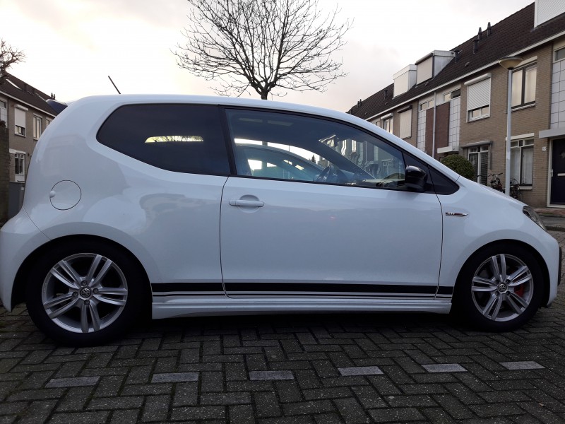

Vandaag zomervelgen weer gemonteerd ziet er strak uit!

Bericht door dennuus1 » zo 10 feb 2019, 16:31
Netjes!

Bericht door rrvandooren » ma 11 feb 2019, 08:22
Mooi hoor!
