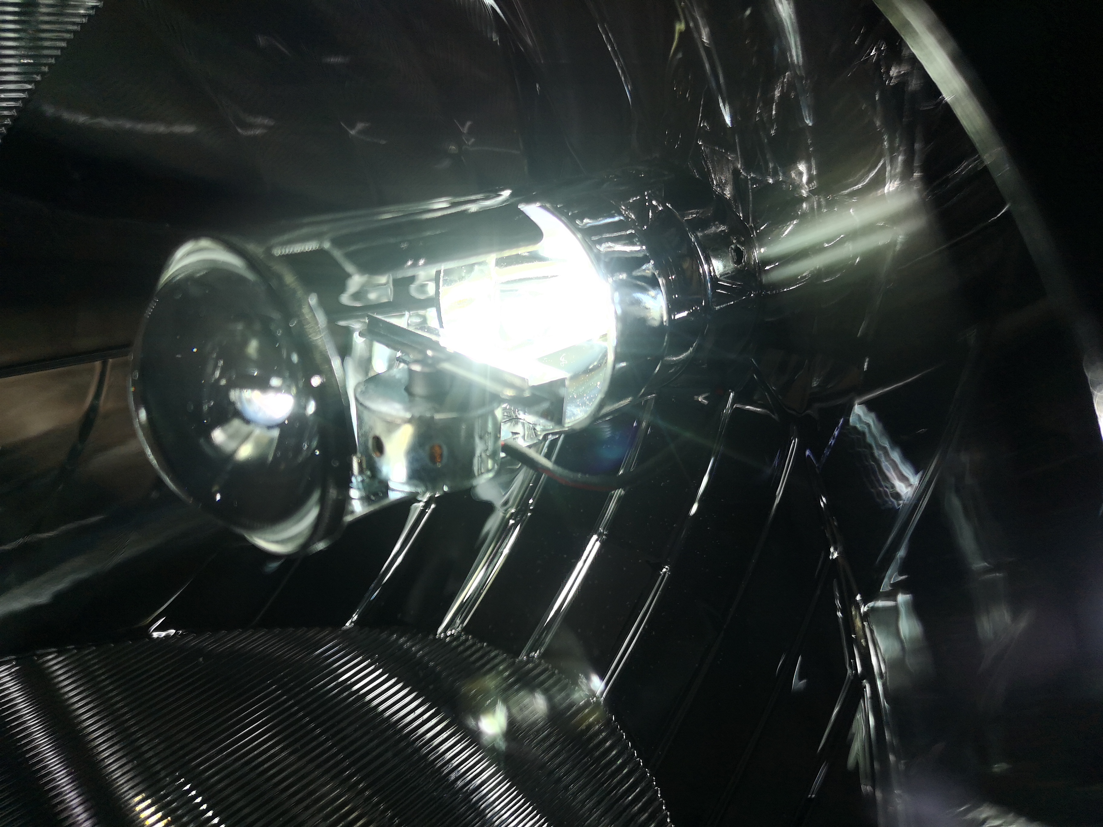

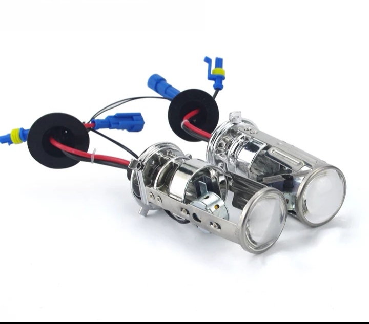

Re: Retrofit Xenon ombouwkit
Bericht door Drive » vr 21 dec 2018, 16:54
Ik kwam dit tegen.
Gewoon wat aan het uitproberen.
Foto's van het lichtbeeld volgen nog.
Eerst even testen.

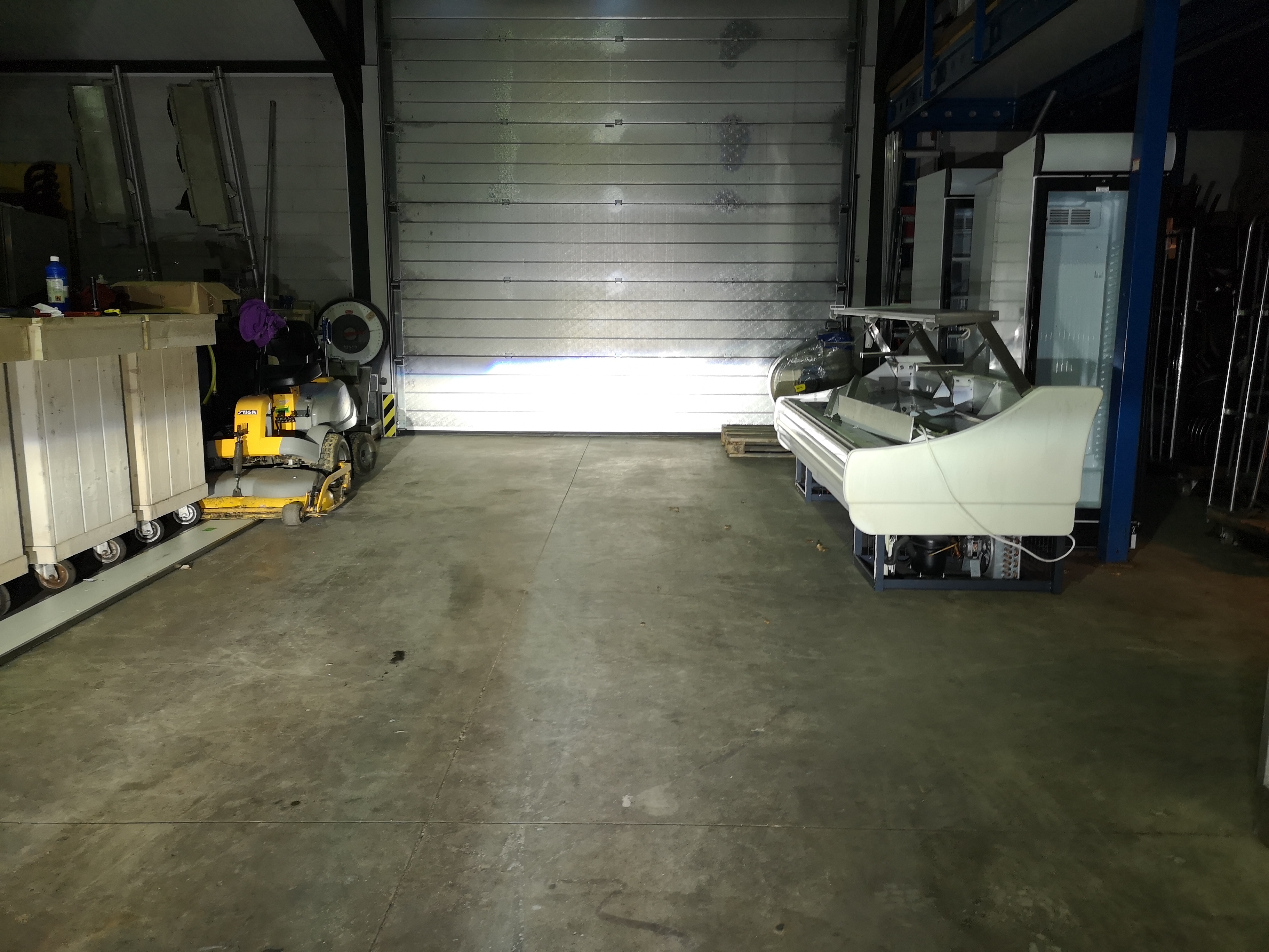

Drive
Berichten: 217
Locatie: Ergens in Brabant
Bericht door Drive » ma 31 dec 2018, 23:38
Xanderv schreef:
ma 31 dec 2018, 15:03
Drive wat is het? Ik kan het niet goed zien en hoe bevalt het?
Zo ziet het er uit. H4 projectie, past zo in de vagling koplamp.
Tot zover geen verblinding. Ik wil nog wel deze week kijken voor optimale afstelling. De lijn tussen donker en licht vind ik (horizontaal) niet kaarsrecht.
