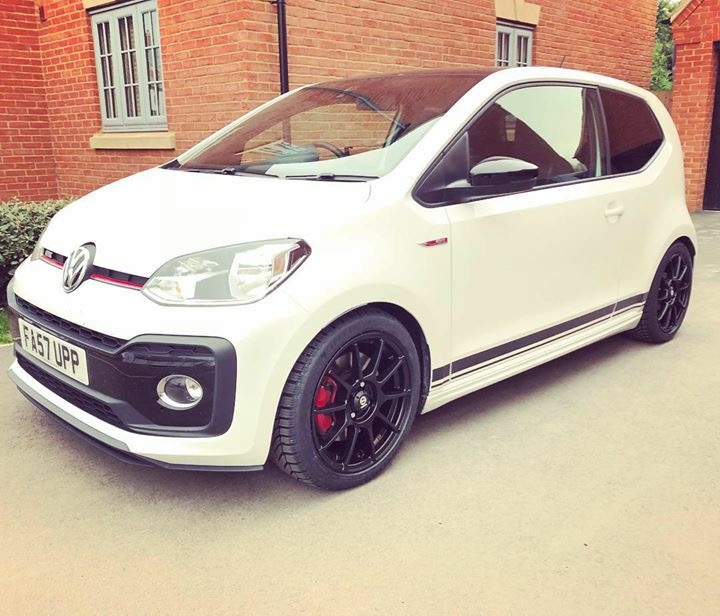

Emiel25
Berichten: 322
Re: Wintervelgen voor de UP! GTI
Bericht door Emiel25 » zo 14 okt 2018, 19:10
Deze velgen op de gti zag ik bij een Engels forum. Weet iemand welke velgen dit zijn? Met 16 inch lijkt me dit wel wat, als winterwielen.
Up! GTI / Red & Black
Bericht door Tom Westendorp » zo 14 okt 2018, 19:25
Spoke 15 inch.

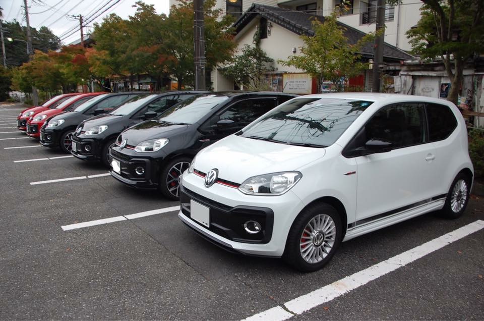

hutch
Berichten: 366
Bericht door hutch » zo 14 okt 2018, 20:04
Nog een ander plaatje met de 15" van Merano.
https://shop.volkswagen.nl/auto-accesso ... -merano-up
Bericht door Tom Westendorp » zo 14 okt 2018, 21:02
Merano staat top en lekker smal voor de winter.

hutch
Berichten: 366
Bericht door hutch » do 25 okt 2018, 07:03
Dan nog maar een ander plaatje.
Emiel25
Berichten: 322
Bericht door Emiel25 » do 25 okt 2018, 20:14
Op z’n Engels.
