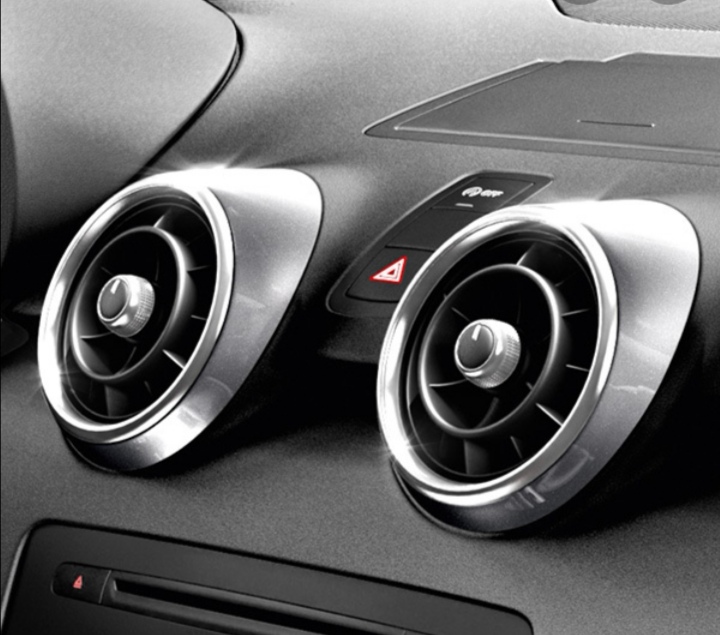

Wie heeft er al eens luchtroosters van een Audi A3 in zijn UP of Citigo ingebouwd?
Zie foto's hier onder, van de A3 luchtroosters.
Ik ben benieuwd.

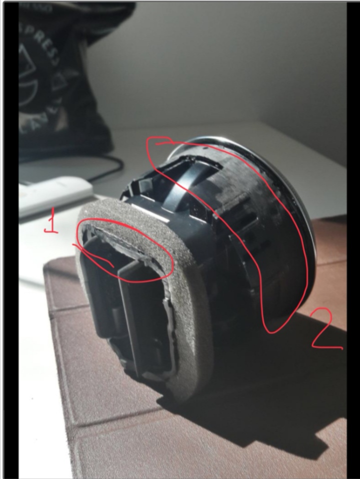

Even wat meer uitleg over hoe ik het ga doen met de Audi A3 air vent.
Het diameter is wat groter foto 1 dan het diameter van foto 2.
Ik wil met een hete luchtpistool bij foto 2 gaan verhitten tot het materiaal buigzamer/zachter gaat worden, waarop ik de A3 vent met zijn diameter passend kan maken, met kleine draaiende bewegingen er in schuiven. Bij foto 2 doe ik in de luchtleiding een prop zilverpapier, zodat de hetelucht niet te ver in de luchtleiding komt. Om te voorkomen dat het op een andere plaats, het kunststof gaat smelten of verbuigen.
In principe hoef je het front niet los te halen!!
Aan het diameter van foto 4 hoef je niets te veranderen! Wel moet je wat sleufjes vijlen (zie pijlen foto 4. Dit komt omdat er bij foto 3 weerhaken zitten aan de A3 airvent. Zonder de extra sleufjes foto 4 past de A3 airvent niet in het bestaande dashboard front!
Het dashboard front had ik al eerder gedemonteerd, omdat ik ergens anders een zwart hoogglanzend front vond.
Zodoende is het voor mij makelijker om eens totaal los te gaan met de A3 air vent. :lol:

Audi A1 air vent.
Wel mooi heeft wel wat..
Ik moet dan wel een schuine kraag maken.
Met andere woorden dit past niet. Maar voor de mens is alles mogelijk!
Of die kraag is te verwijderen, geen idee💡
