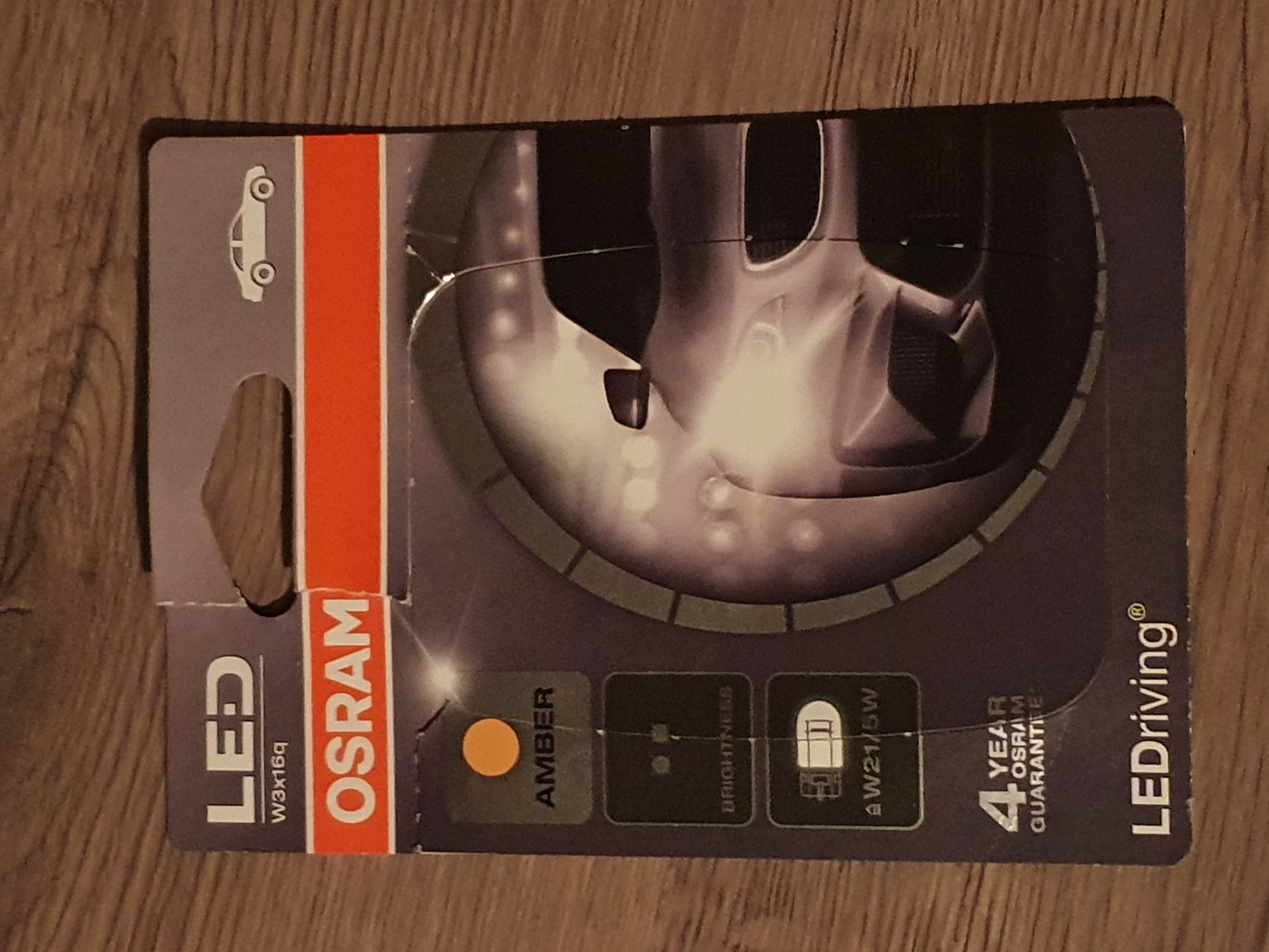

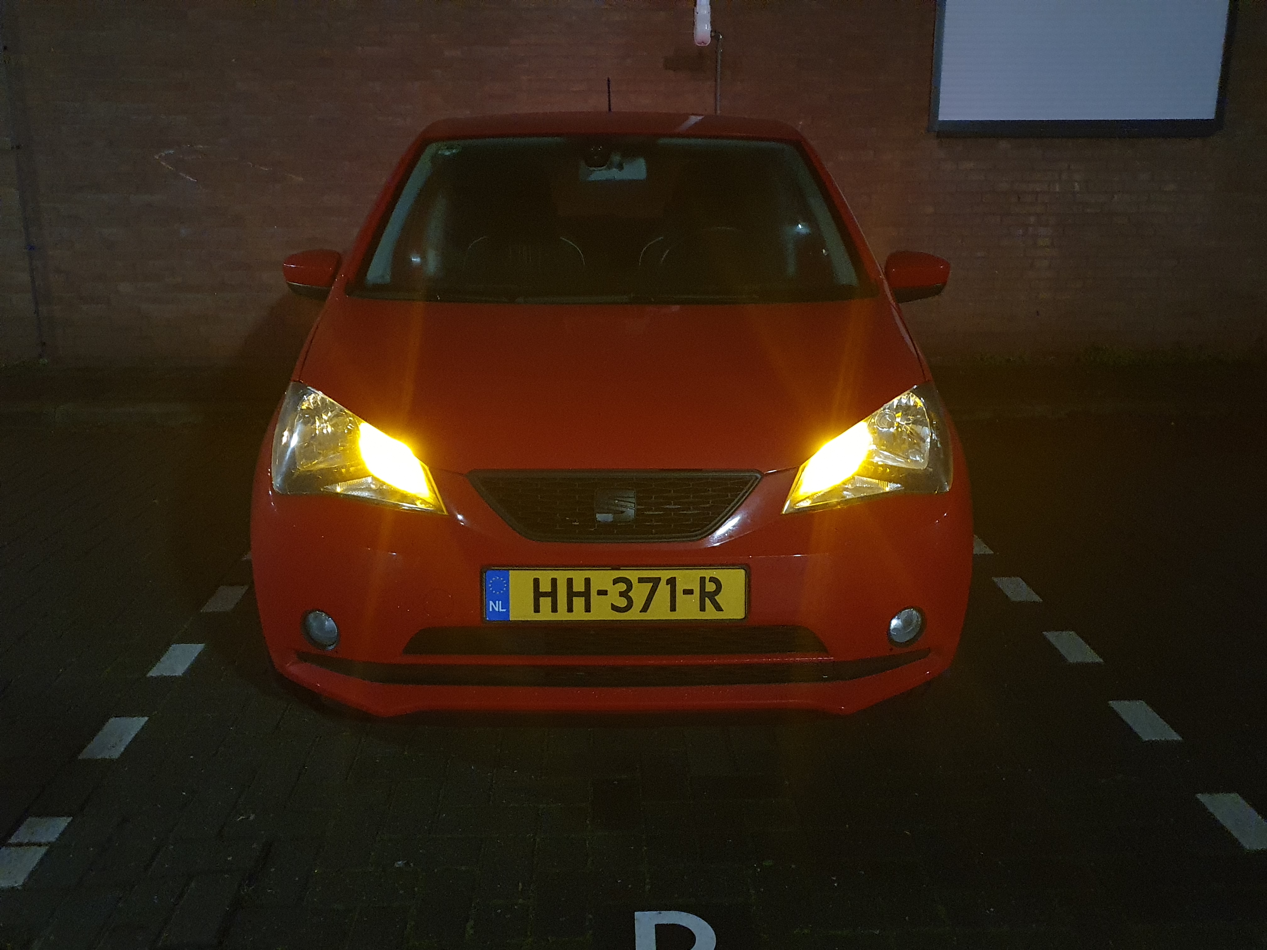

Vandaag osram oranje T20 leds in de koplampen gezet.
Maar als ik dimlicht inschakel dan gaan ze helemaal uit.
Er zit een 21W/5W led in en ja ik weet dat het niet mag
Iemand een idee hoe dit komt en een mogelijke oplossing hiervoor.
Ik weet dat er een oplossing voor is kon het alleen niet vinden.

Lang verhaal kort....die zitten er in.Up!grade TSI schreef: ↑do 28 jan 2021, 19:29Lang verhaal kort, geen probleem dat het led is, maar er hoort een lamp in die op twee sterktes kan branden...
Is trouwens ook illegaal denk ik, lijkt mij niet dat die lampen oranje licht mogen uitstralen, dat is voorbehouden voor de knipperlichten...
Deze zouden wel werken >>> https://hidxenonverlichting.nl/osram-le ... cw-02b-t20
Iets andere uitvoeringen en oranje ipv wit
In ieder geval wel met dubbele sterkte. Dat het niet mag lijkt me logisch maar dat is mijn keuze.
Ik

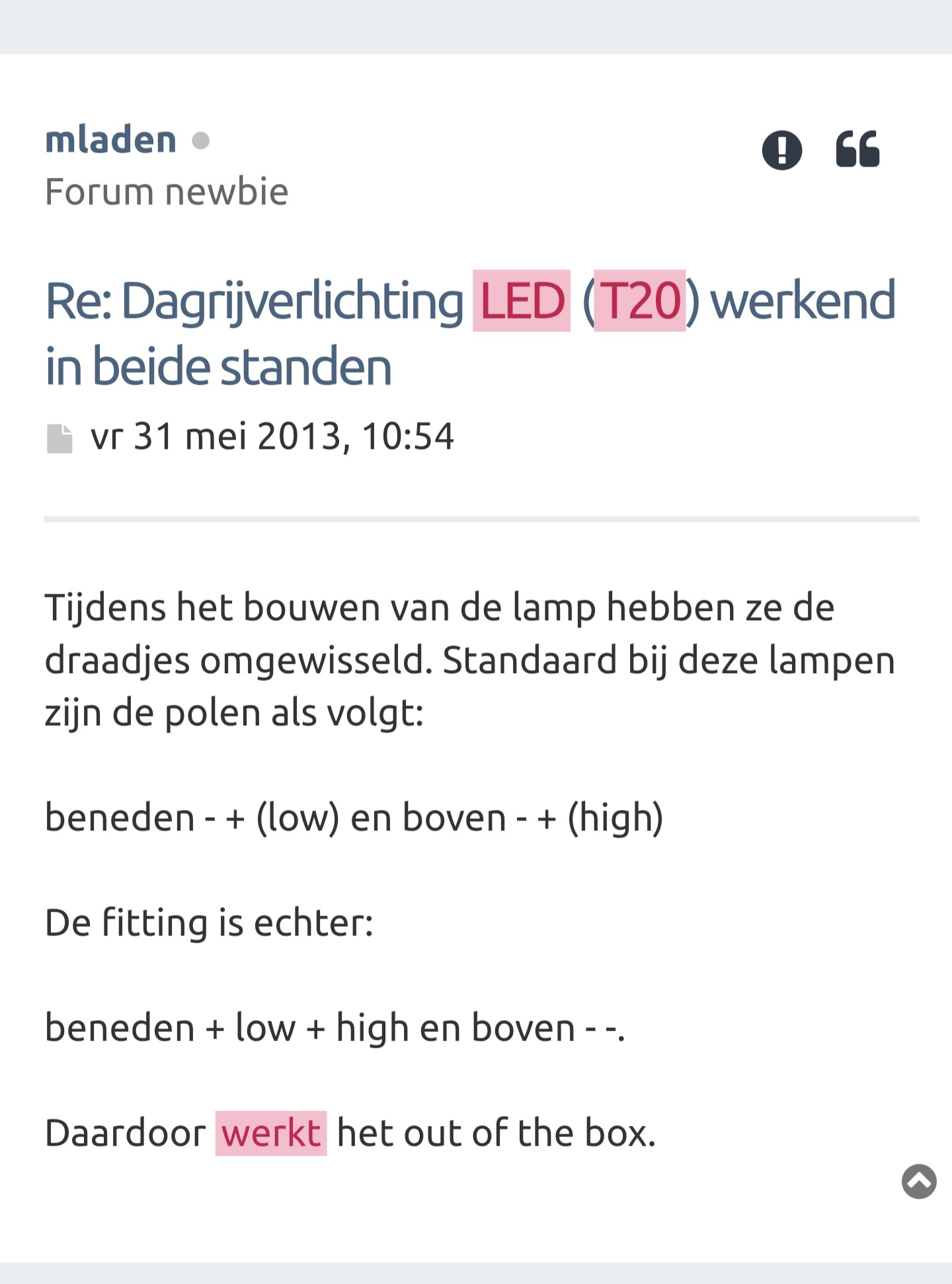

Ik meen hier op het forum iets te hebben gezien met het ombuigen van de pootjes van de ledlamp.
Maar dat kan ik dus niet meer vinden.
Re: T20 led koplamp doet het niet goed.
Dit had ik dus gezien.Up!grade TSI schreef: ↑do 28 jan 2021, 19:56Probeer ze misschien eens andersom, wil ook nog wel eens helpen...(andersom erin steken bedoelde ik)
Een led lamp, een licht emiterende diode, is een soort terugslagklep, de stroom kan er maar op één manier doorheen...
Als het omdraaien niet helpt, zou je misschien weerstanden kunnen plaatsen, vaak ook te krijgen bij de online lamp shop
Verschil in verdeling vd polariteit.

Maichel schreef: ↑do 28 jan 2021, 20:28Dit had ik dus gezien.Up!grade TSI schreef: ↑do 28 jan 2021, 19:56Probeer ze misschien eens andersom, wil ook nog wel eens helpen...(andersom erin steken bedoelde ik)
Hier nog een visueel beeld wat ik heb gevonden.
Ja maar wat is plus en wat is min.
