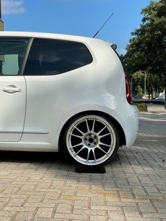

Ik ben er uit, het worden geen 18" wielen alleen al omdat hier geen juiste banden voor verkrijgbaar zijn, of ik moet genoegen nemen met een teller afwijking. Het worden 17 inch OZ Ultraleggera, een super mooie velg. Moeten uiteraard besteld worden :D

Staan wel heel gaaf idd.

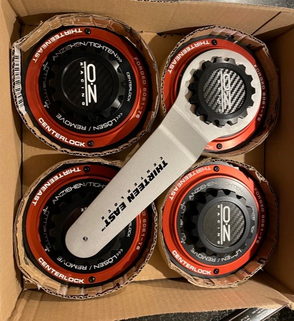

Afgelopen weekend mijn OZ-Centerlock look Caps van "thirteen East" binnen gekregen. Aankomend weekend kan ik mijn nieuwe OZ Ultraleggera ophalen. #nieuwsgierighoehetstaat

Nice, benieuwd naar het eindresultaat 👌🏻 , kon op hun website niks vinden over de prijs, zou je dat met ons willen delen voor andere geïnteresseerden, en waar gekocht?

Zal vast mooi staan...

Erg mooie set. :clap:

Hierbij nog wat extra info over de Centerlock look kappen voor wie geïnteresseerd zijn . Wat ik begrepen heb, is dat het voor meerdere wielen beschikbaar is omdat alles maatwerk is, dus niet alleen voor mijn bestelde OZ wielen. Ik heb via de site www.thirteeneast.de contact gezocht via de mail, hierin uitgelegd wat ik zocht en voor welke (type & maat) velgen. De set is beschikbaar in 2 varianten en verkrijgbaar voor €299,- en €499,- incl btw maar zonder bezorgkosten. Via PayPal kun je het betalen. Hieronder de uitleg van de 2 verschillende type's
at the moment we have two options:
the complete custom centerlock system made of 6061-t6 aerospace aluminum costs 499€ + shipping, all parts are CNC milled. It includes everything you need, tools, manual, Carbon Logo, a wrench to tighten the centerlocks. The Surface is anodized and the lettering is laser engraved.
Our centerlock system comes with a built in rim protection, so the part doesn't scratch your wheel. Everything is plug&play and made from one solid piece aluminum so you don't have any adaption plates or something like that. We also use an elastic spring to preload the thread to avoid loosening.
The centerlocks itself is possible in red-, blue-, green-, yellow-, grey-, purple-, black-anodized.
OEM center caps and custom colors are a additional charge.
We also offer a cheaper version made from with a plastic centerlock costs 299€ + shipping. You also get the aluminum rings, centercap and all that stuff to
put them plug & play to your wheel.This ones came without a rim protection and are secured with a left and right thread.
The Centerlock itself is only possible in a mate black finish.
for booth the rings are possible in red-, blue-, green-, yellow-, grey-, purple-, black-anodized, polished or painted in custom color.

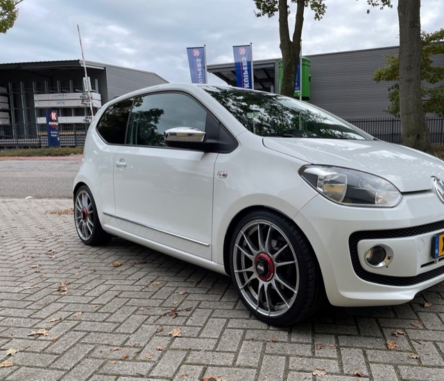

Gisteren mijn nieuwe OZ Ultraleggera wielen laten monteren bij @stroevemotorsport. De banden zijn Hankook evo 1 en afgewerkt met de Centerlock caps. Het is boven verwachting mooi geworden. Hierbij een foto van het eindresultaat.

Dat ziet er strak uit!

Erg mooi.

Netjes!
Welke bandenmaat hem je gekozen?

Heb voor de banden 195/40 R17 gekozen, hierbij zou ik geen teller afwijking krijgen

Okee, ik rij 185/35R17 op de 7.5j Touareg’s
