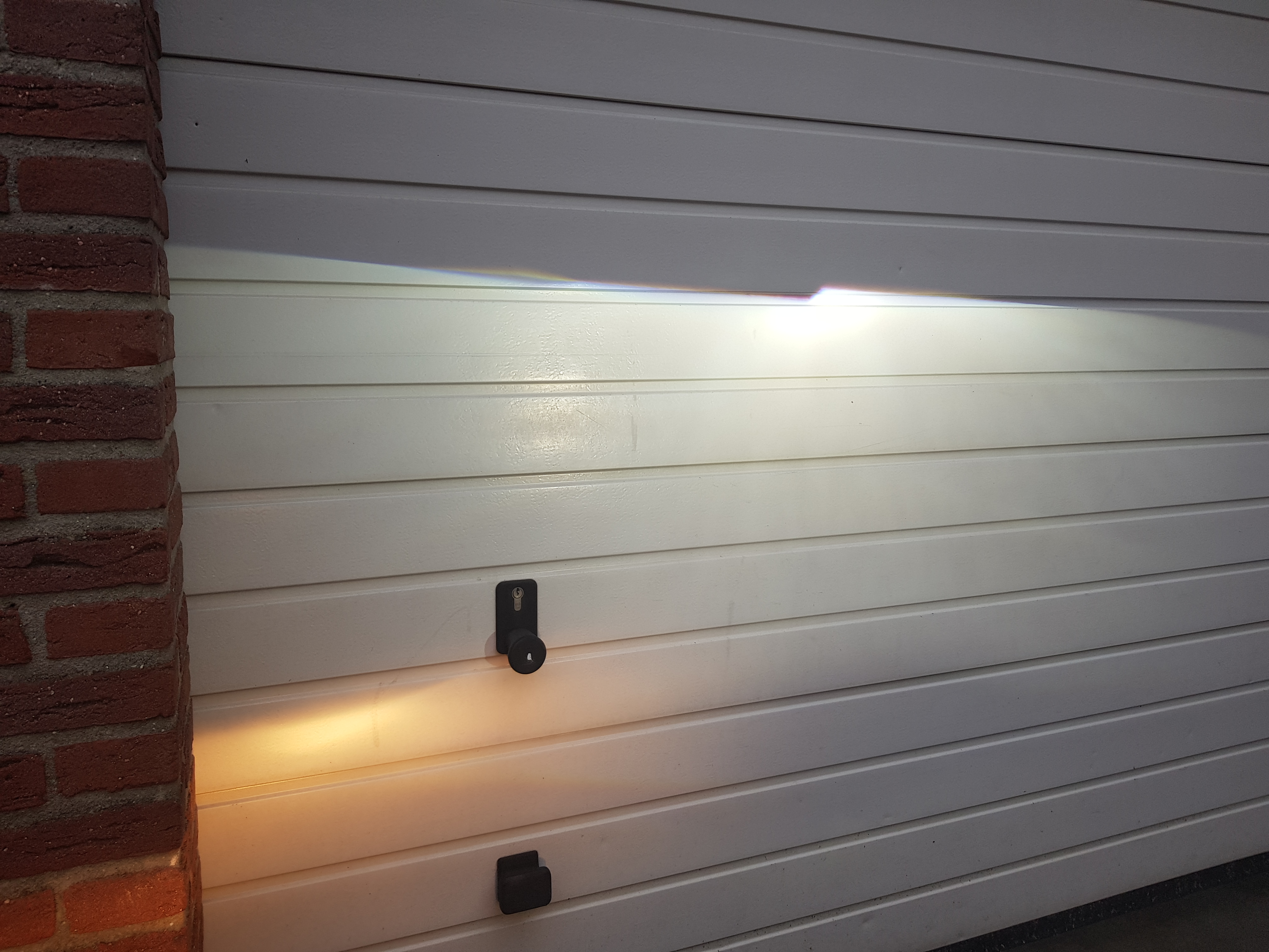

Ondanks weinig tijd afgelopen aantal weken, heb ik toch verder kunnen werken aan de koplampen. Nadat ik een testfit heb gedaan, heb ik de reflectoren zwart gespoten. Vervolgens heb ik de projector ingebouwd en de bekabeling aangesloten. Nu kon ik het dus ook niet laten om de eerste uit te proberen, en 'holy balls' wat een licht!

straalt dat licht niet veel te hoog?
lijkt me aardig verblindend voor diegene die voor je rijden

Zo te zien veeeeel te hoog.
Re: De rode UP! van Matthijs
Komop heren, testfit. Ik neem aan dat Matthijs deze lampen straks netjes afstelt zodat hij niet alleen er niet voor zorgt medeweggebruikers worden verblindt maar ook nog eens zelf de weg kan zien in plaats van het heelal.

Kallum an heren. Ik had de koplamp bovenop de motor gelegd puur om te testen. Op het moment heb ik er nog maar 1 klaar. Zodra ik de lampen wissel, moet de bumper er ook vanaf.

Dan heb ik niets gezegd
