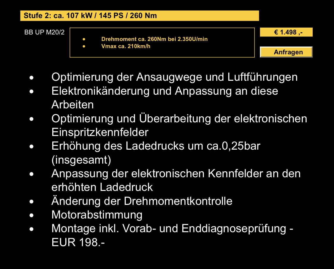

Re: Chip Up GTI 135 pk
Dan toch de hamvraag.
JD levert volgens de opgave 140pk en 240Nm voor €679 bij de stage 1+
B&B levert volgens de opgave 145pk en 260Nm voor €1499
Is de aditionele luchtinlaat bij B&B dan verantwoordeljjk voor die laatste 5pk en 20Nm en de forse €820 extra waard?
Of niemand uberhaupt nog “ervaring” met het duitse B&B..
Op de site wordt wel degelijk gesproken over aanpassingen in de luchttoevoer. Over het iemand op woord geloven ben ik het met je eens. Maar dat is (zolang je er niet met je neus bovenop staat) overal wel de vraag.Petrolhead Tom schreef: ↑ma 14 jan 2019, 09:13Ik had er tot het bericht van de 145pk nog nooit van gehoord. Ik vraag me ook af wat ze met het luchtfilter en de inlaat doen. Dat wordt nergens duidelijk. Je moet ze dus maar op hun woord geloven dat de wijzigingen de extra pk's opleveren.
Enfin, onderstaand de specificatie van de stage 2 tuning volgens B&B.
140PK is de standaard opgave. Ga maar op de site kijken gemiddeld zit alles al rond de 145-150PK
