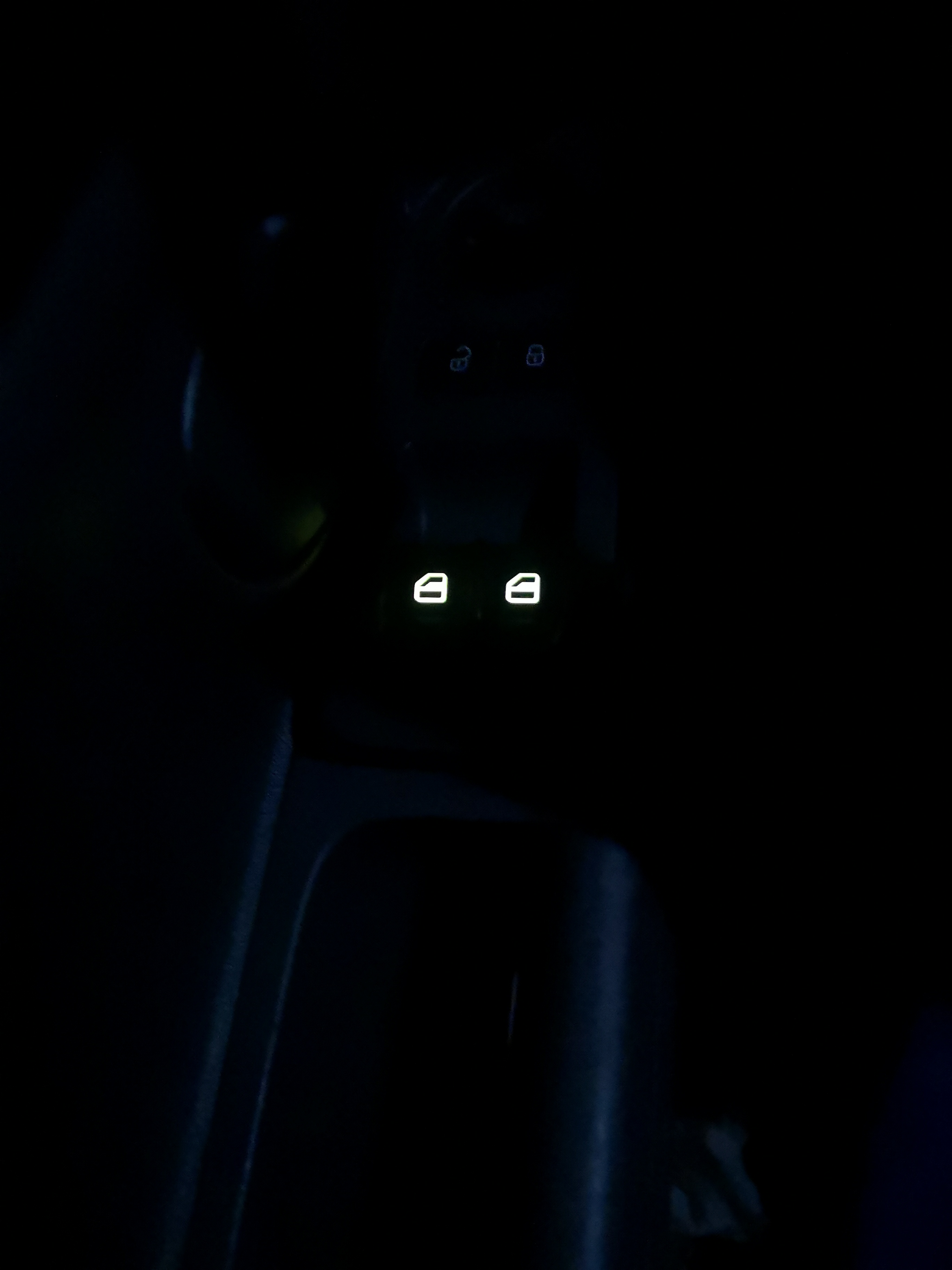

De Dubbele raamschakelaar gemonteer. Verlichting werkt.
Helaas geen rood maar witte leds.
Kwaliteit van de schakelaar is redelijk tot goed.

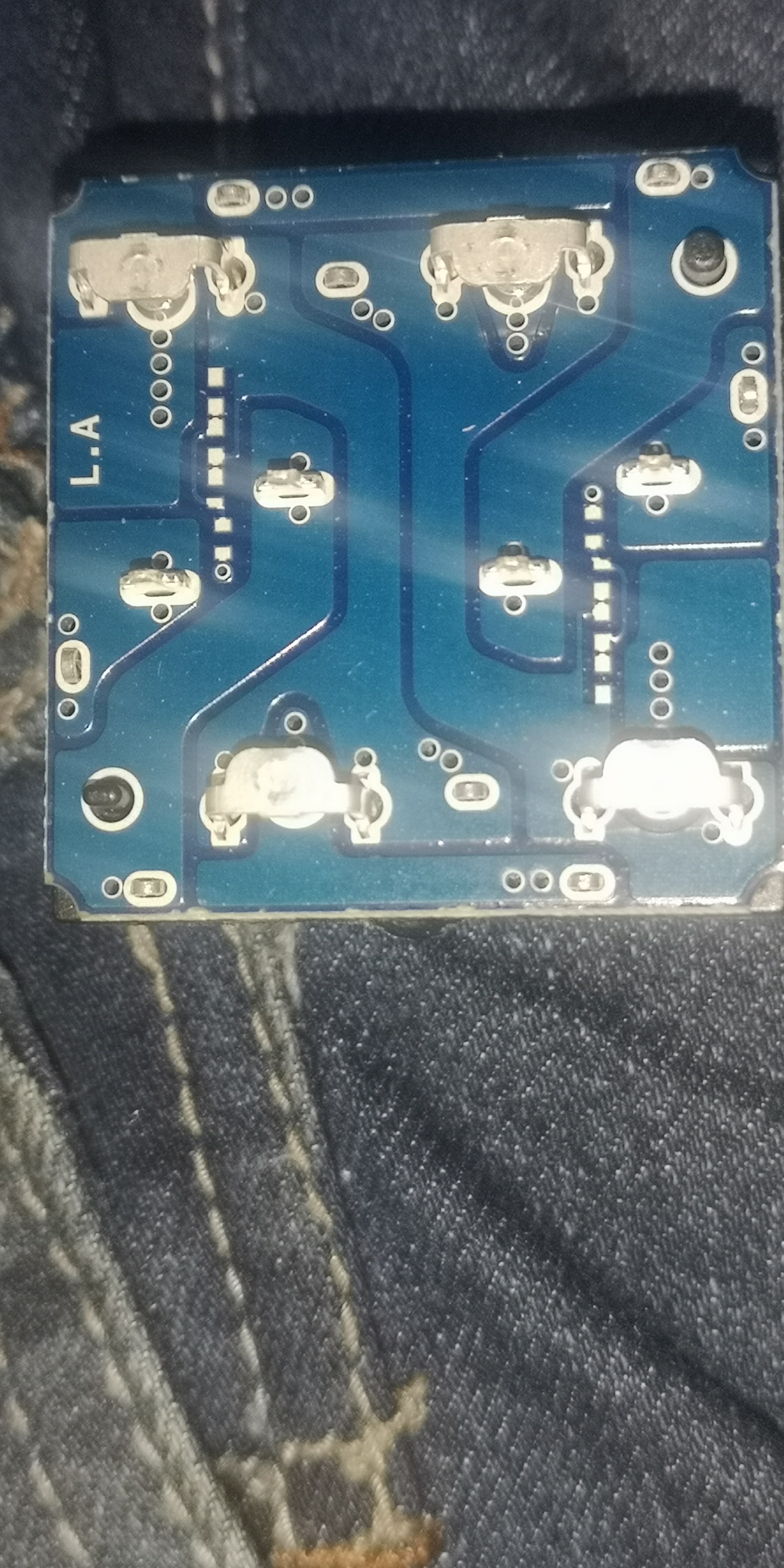

Orginele pcb zonder leds, in de rode omcirkeling zouden de leds gemonteerd kunnen worden. Voor de echte doehetzelf techneut..
PCB Aftermarkt met leds en smd weerstand, zie omcirkeling..
Op de orginele pcb zou het mogelijk moeten zijn om leds te monteren.
Wordt vervolgd
PCB de orginele zonder leds..

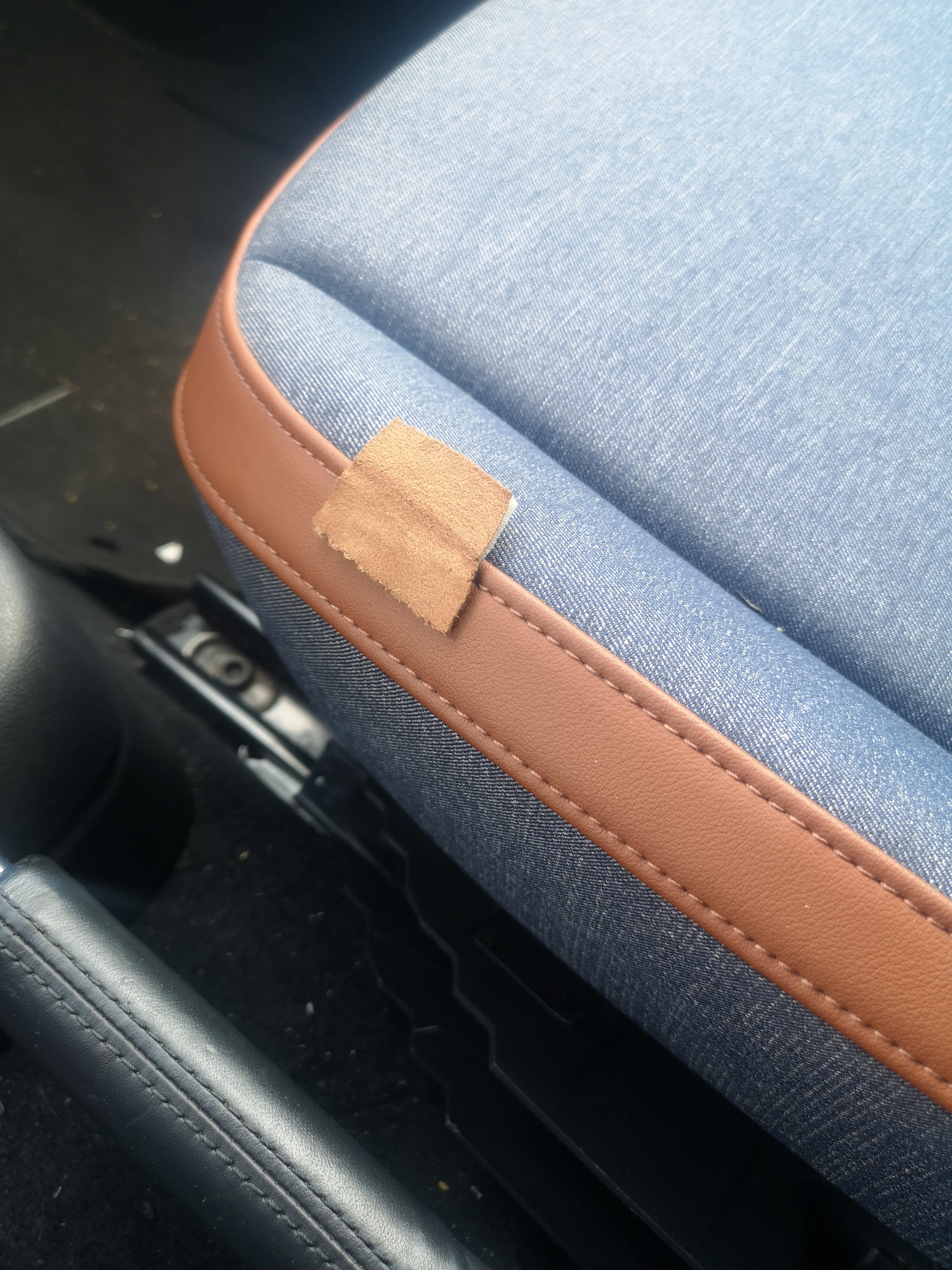

Bekleding Staaltje..

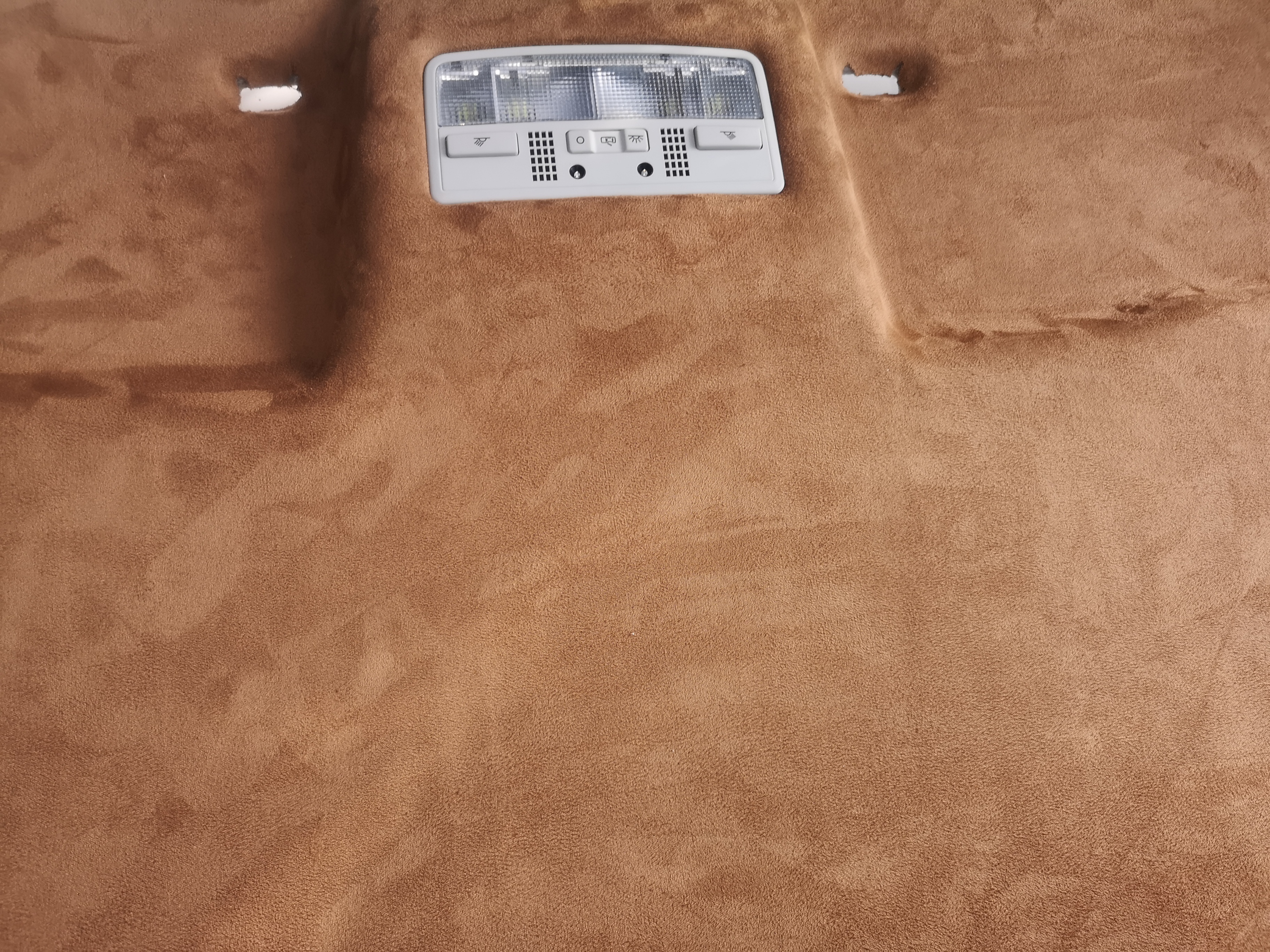

Hemel gestoffeerd en bijna klaar.
Alleen de kleur van de verlichting nog aanpassen.

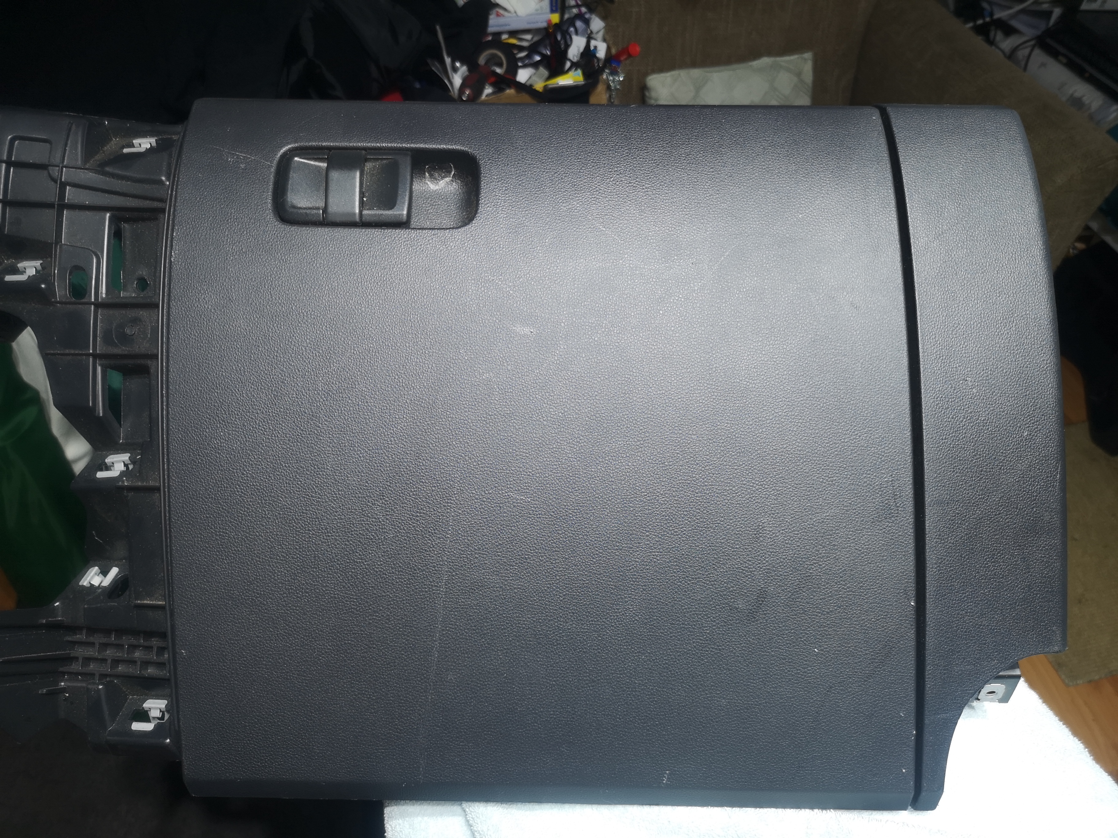

Handschoenenkastje is bijna klaar, ik gebruik een skai stof die behoorlijk flexibel is.
En de lijmspray is tot 110°
