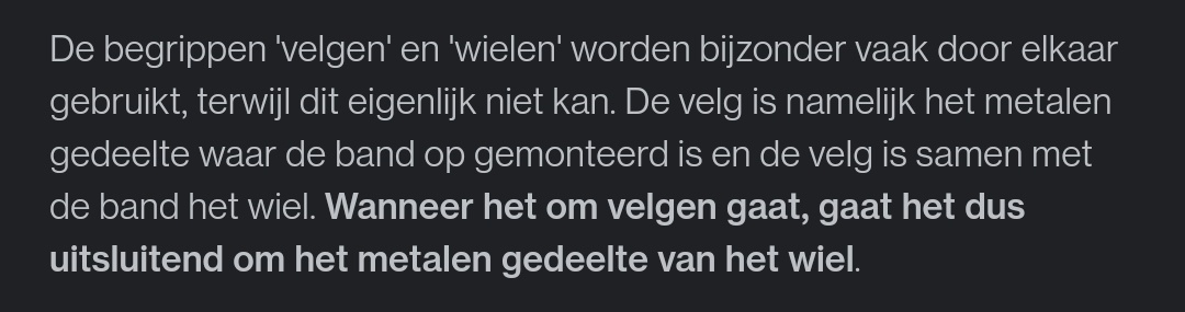

Wordt er nou een band op de velg gemonteerd , dan praat je over een wiel. Voor een auto geldt ; Een wiel is niets anders dan een term om het geheel te omschrijven , dus wiel = velg + band.
De buitenrand van een wiel blijft nog altijd de rand van de velg of beter gezegd de velgrand. En niet een 'wielrand'
"Ga je terug naar de tijd toen er nog alleen met paard en wagen werd gereden , dan praat je inderdaad over een wiel. Die voornamelijk van hout werd gemaakt. Banden waren er namelijk nog niet in die tijd of werden nog niet op deze manier gebruikt"
Ervaart iemand onbalans tijdens het rijden , dan ga je de wielen balanceren en niet enkel de band of een velg. Dit wordt altijd compleet gedaan. (Velgen kunnen wel los 'gericht' worden wanneer er wordt geconstateerd dat deze krom is o.i.d. Maar dat wordt niet door een regulier autobedrijf gedaan maar vaak door een extern bedrijf die hier voornamlijk in gespecialiseerd is).
Mocht er bv. teveel hoogteslag gemeten worden, dan kan dit in de band zitten. Maar het kan ook net zo goed in de velg zitten als deze bijv. krom / verzwakt blijkt te zijn. Is dit allemaal niet aan de orde en is er enkel onbalans gemeten wat binnen de 'marge' valt , dan hef je dit op door gewicht of wel plak / slag-lood te plaatsen aan de binnenzijde van de velg of op de velgranden (laatst genoemde wordt voornamelijk met slaglood op stalen velgen gedaan).
Verder is het wel een beetje lachwekkend hoe deze termen nog door velen door elkaar worden gebruikt / misbruikt

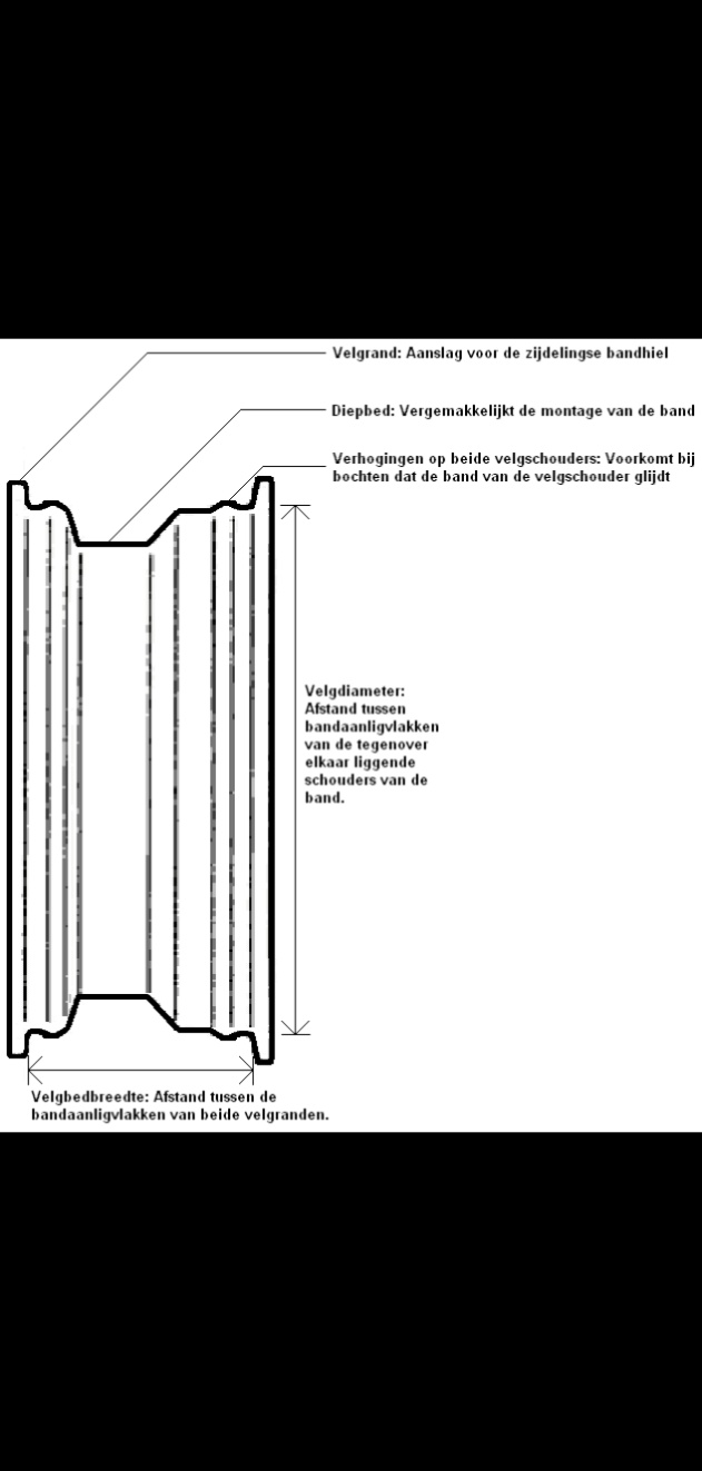

Re: Kromme remschijven / stuurhuis speling
Lol , nu ga je appels met peren vergelijken. Een fietswiel is niet hetzelfde als een autowiel Het is ook onmogelijk om een autovelg te ontdoen van zijn spaken! Dat is en blijft één geheel.
Er zijn dan wel velgen van merken zoals o.a. BBS die twee en/of driedelig kunnen zijn , maar dan praat je alsnog over het hart , rand en ring van de velg. Met andere woorden blijft dit type velg alsook een velg en geen wiel.
Nogmaals , voor een auto geldt ;
Een losse band , blijft een band. Een losse velg , blijft een velg. Een band gemonteerd op een velg , dat maakt het een wiel en niet anders!
