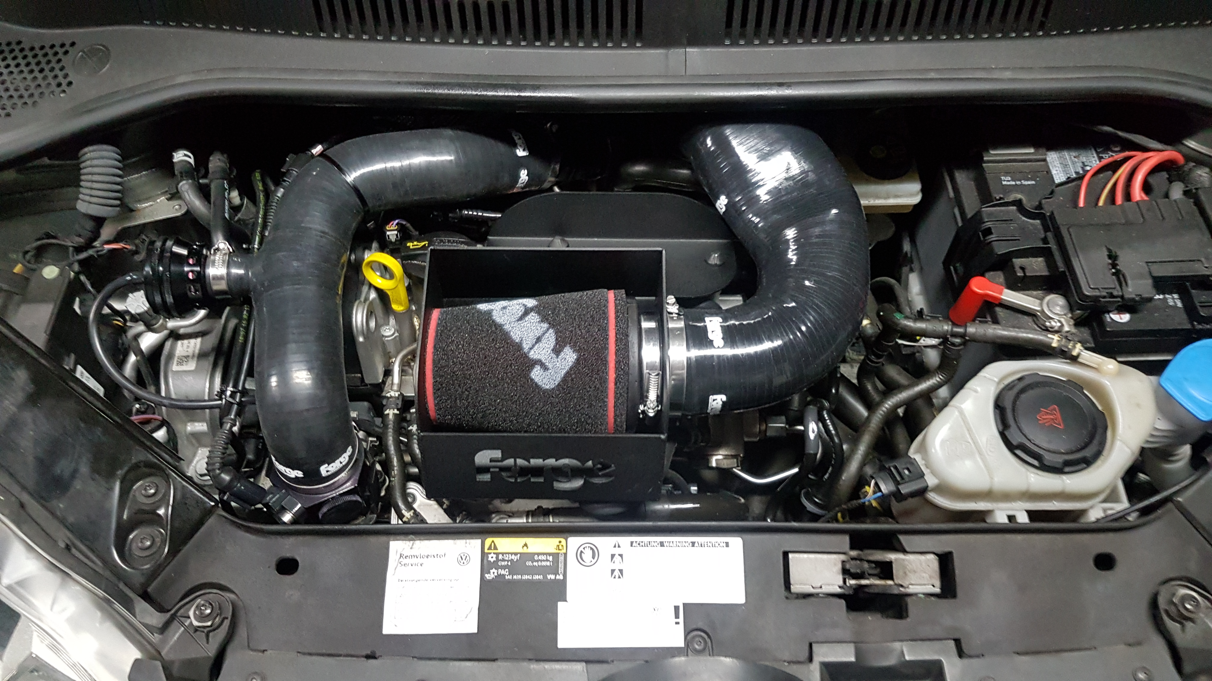

Gelijk begonnen met de beurt vanavond.
Nieuwe bougies.
En als we dan toch bezig zijn.
De forge onderdelen geplaatst. En uiteraard nieuwe olie, filter ,interieur filter, remmen schoongemaakt.
Hij kan er weer even tegenaan.
Heerlijke upgrades!
Dat is geen half werk!

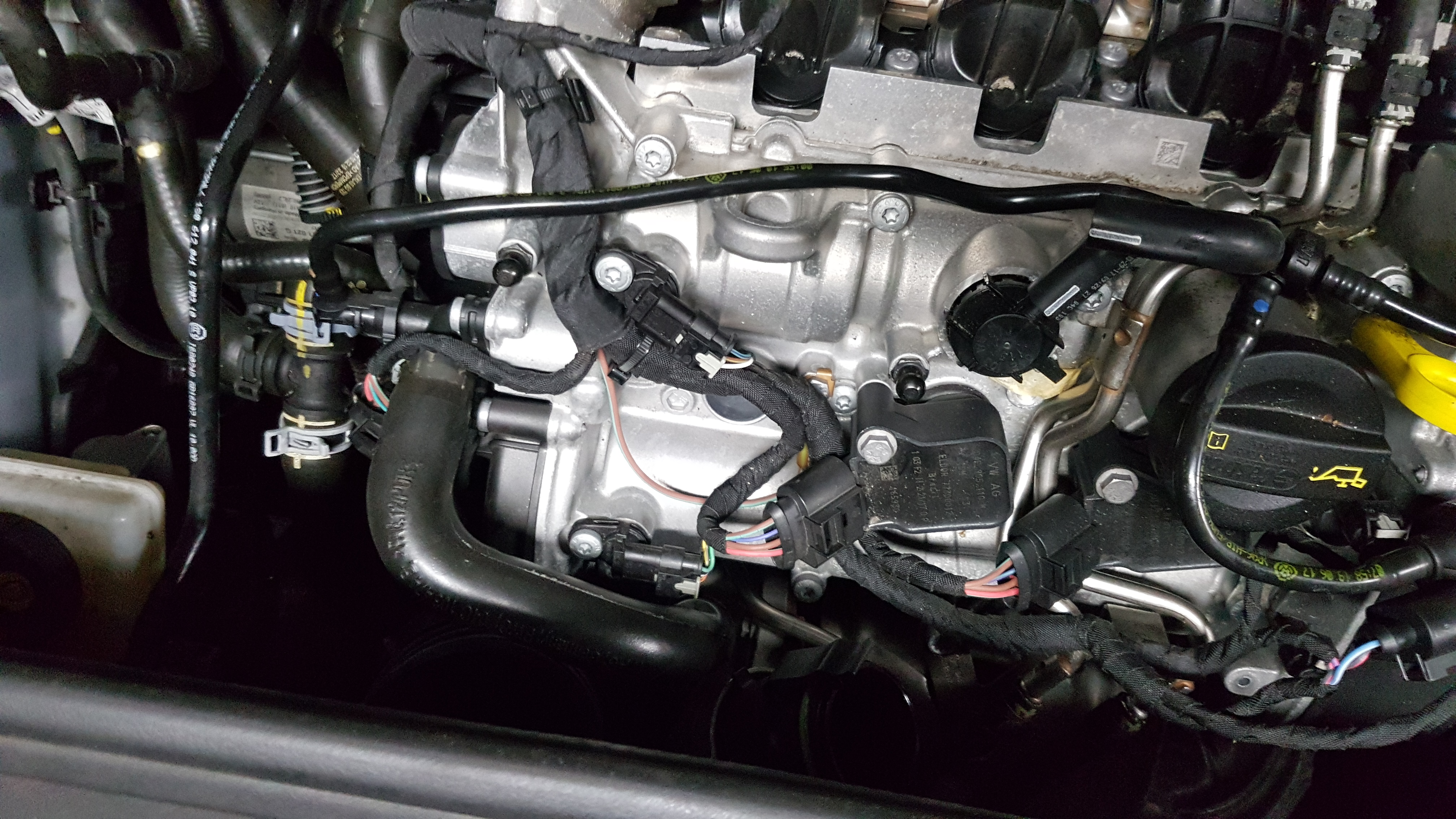

Heb je bij de luchtfilter gecontroleerd of hij bij schutbord vrij ligt ?
Er zit daar een schroef aan de bovenzijde die door je silicone buis slijt.
Kwam dit op een forum tegen , en heb dat bij mij ook gecontroleerd.
Was al bijna door de buis heen gesleten.
Goed dat je het zegt, ik ga het direct controleren vanavond.
Klopt van die schroef stond in de beschrijving die ik gedownload had.
Heb hem afgeknipt .
Bedankt voor de tip goed dat er mee gedacht wordt.
									Heb hem afgeknipt .
Heb je een foto van de schroef?
