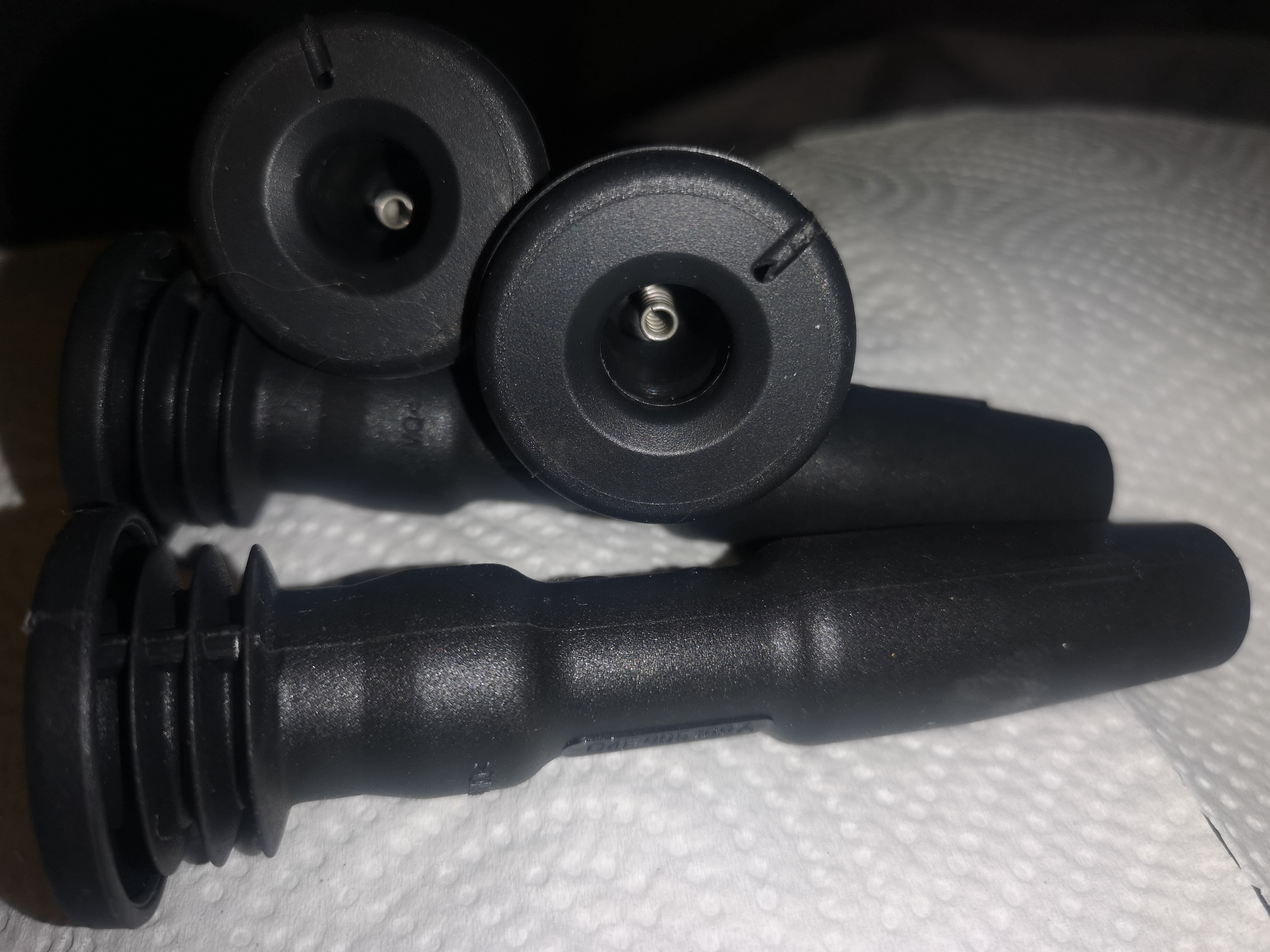

Sorry voor het openen van een oud topic.
Is het verstandig de bougiedop van deze bobine te vervangen?
Re: Bougies vervangen Mii
Mocht er verder geen scheur of iets in zitten dan kan je de stift terug zetten. Maar geheel persoonlijk zou ik de stift alsnog vervangen. Zijn de kosten ook niet. Vergeet niet een klein beetje keramisch vet te gebruiken om dit de volgende keer te kunnen vermijden mits deze moeilijk los kwam:)
Ik heb de dop vervangen. €16 euro welke al voorzien is van het vet;)
Klopt, groen als het goed is:) Gaat ook vaak een aantal jaartjes mee voordat het uitgedroogd is
