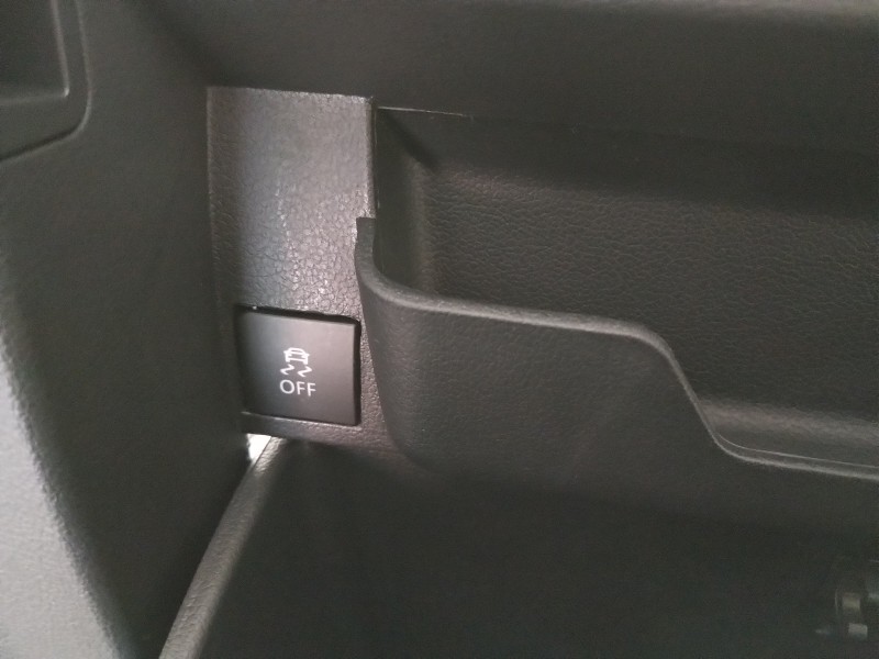

Project esp weer een klein stukje verder

Hoe heb je de ESP nu uitgeschakeld gekregen, door de handeling te verrichten of de codering uitgezocht? Aangezien dit enigszins een veiligheids-systeem is zal dat niet heel makkelijk gaan lijkt mij. En wordt de ESP hoe het nu werkt constant gereset bij uitgeschakeld contact. Het zit er in ieder geval wel op en je kan het uitschakelen dus in principe zou het zo ook moeten werken. Wel grappig:) Is het geen optie om de plaats van de schakelaar te wisselen met die van de 'bandenspanning-reset'? Lijkt het origineel en zit deze binnen handbereik:)

Ik heb hem nu met vcds uitgeschakeld en de abs blijf wel gewoon actief maar zodra je het contact uitzet gaat hij weer aan. Met een schakelaar is dat ook altijd zo.NidayFright schreef: ↑di 01 sep 2020, 17:59Hoe heb je de ESP nu uitgeschakeld gekregen, door de handeling te verrichten of de codering uitgezocht? Aangezien dit enigszins een veiligheids-systeem is zal dat niet heel makkelijk gaan lijkt mij. En wordt de ESP hoe het nu werkt constant gereset bij uitgeschakeld contact. Het zit er in ieder geval wel op en je kan het uitschakelen dus in principe zou het zo ook moeten werken. Wel grappig:) Is het geen optie om de plaats van de schakelaar te wisselen met die van de 'bandenspanning-reset'? Lijkt het origineel en zit deze binnen handbereik:)
De pomp is dus geschikt hier voor
Je kan ook de bandenspanning schakelaar gebruiken of de city brake schakelaar de ABS module hoeft alleen kortstondig een stroom signaal te krijgen zodat de ESP uitgeschakeld word en ook weer als je hem weer geactiveerd wil hebben .
Mocht het werken kom de schakelaar gewoon in het dashboard kastje want in een up is toch alles binnen handbereik
Het is alleen een geschakelde plus, massa,signaal draad naar de ABS module en eventueel een verlichtingsdraad . Sluit je hem op de bandenspanning schakelaar dan hoef je alleen een signaal draad naar de ABS module te trekken of omstekkeren maar dan vervalt de reset functie voor je bandenspanning

Aah oke, het ging mij puur om het coderen of dat nou wel of niet kan. De rest is mij niet onbekend:P Klopt ook wel weer wat je zegt, je kan overal wel makkelijk bij in de Up. Maar dacht gelijk aan de oudere modellen die de reset schakelaar in het dashboardkastje hadden, dus dat je de schakelaars ook wisselt. Maar ja het is ook maar net wat je zelf prettig vindt:) Denk dat er nog vele zullen volgen die de ESP d.m.v. een schakelaar kunnen uitzetten:P

Oh man, dit zou voor mij de up! echt tot een Supercar maken. Als ik ergens gestoord van wordt dan is het wel die eeuwige interventie als ik weer eens sportief een bocht uitkom en dat lampje weer begint te knipperen.

Het ESP systeem wordt zoals ik de ervaringen lees niet helemaal uitgeschakeld. Maar verschil is er wel in ieder geval:)

Ligt er ook aan hoe je de ABS pomp codeerNidayFright schreef: ↑vr 04 sep 2020, 00:01Het ESP systeem wordt zoals ik de ervaringen lees niet helemaal uitgeschakeld. Maar verschil is er wel in ieder geval:)
Je kan de asr uitschakelen en dat de ESP en abs geactiveerd blijf maar je kan ook de asr en de ESP uitschakelen en dat de ABS geactiveerd blijf.
Ik vind het zelf fijner dat de asr uitgeschakeld is en de ESP wel geactiveerd blijf

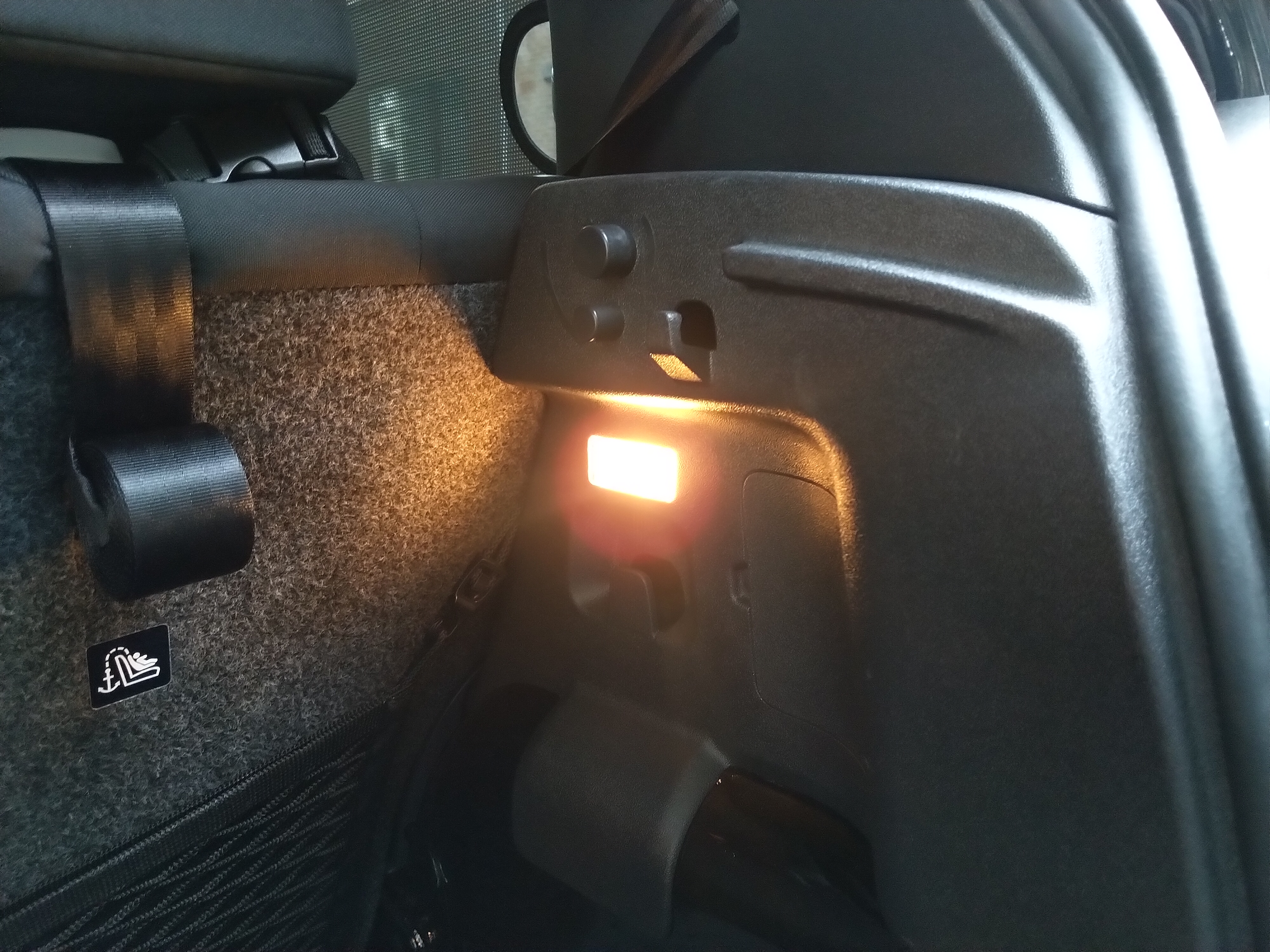

Vandaag tussendoor weer wat gedaan aan de up zoals kofferbak verlichting aangebracht aan der rechterkant.

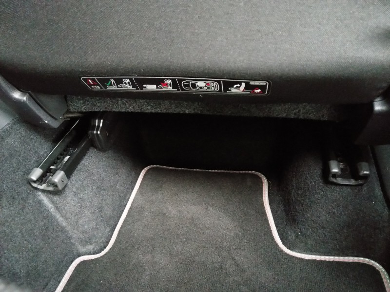

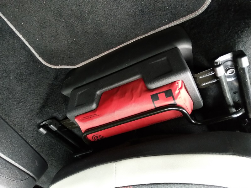

De afdek doppen op de stoelrails geplaats. Standaard zit er maar 1 dop aan de instap zijde.

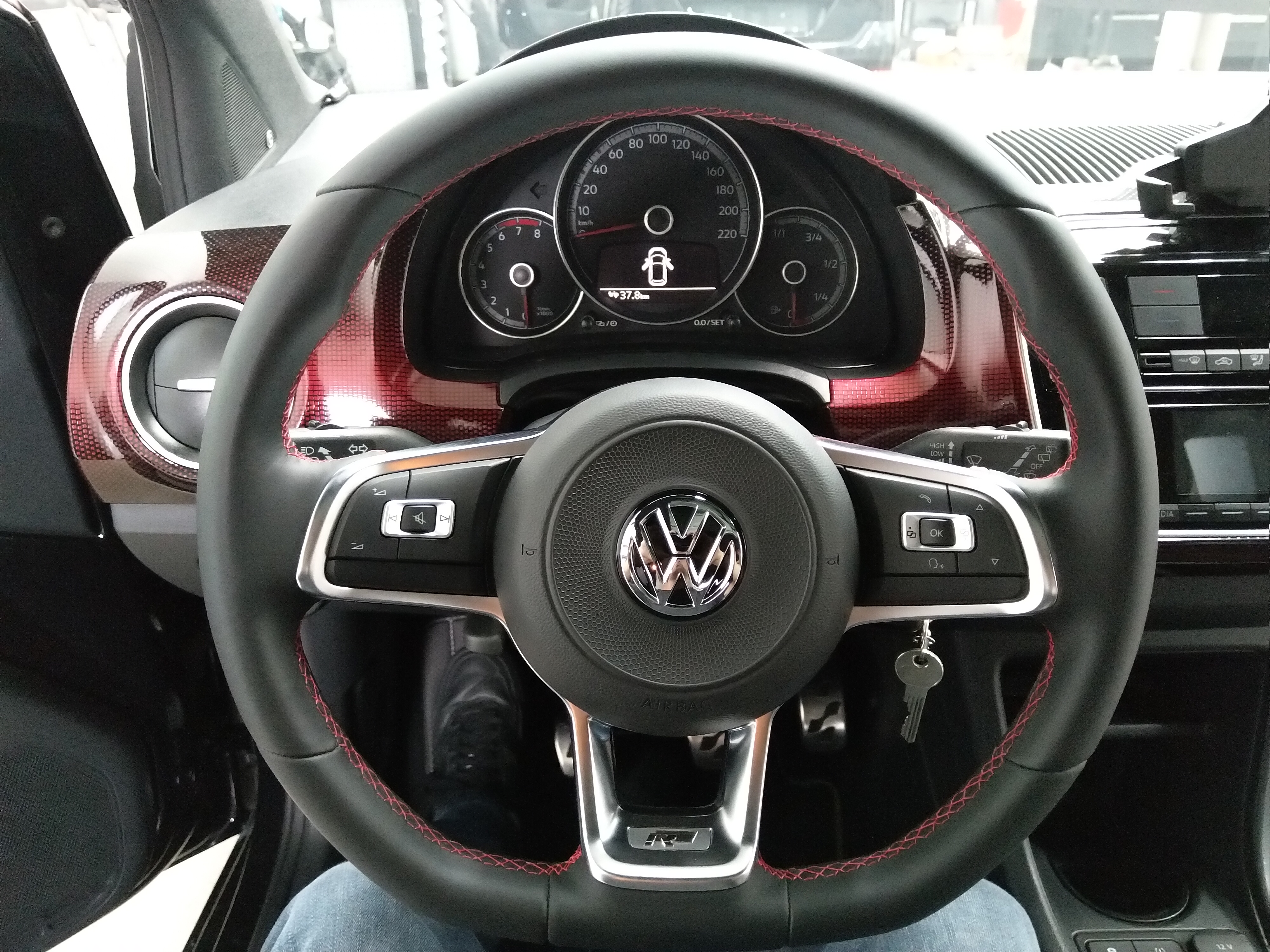

En het oude stuur is vervangen voor een nieuwe variant

Niet kwaad bedoelt hoor dat ik er naar vraag, het stuurwiel is mooi en voelt beter aan. Maar was een R-line stuurwiel van een Golf/Polo misschien een betere optie? Omdat het meer een soort van R-line Up is geworden vanwege de badges etc. Misschien dat je hier al naar had gekeken hoor en je dit mooier vindt, dat weet ik verder niet. Vraag het me gewoon af:) Staat verder wel goed.

Ik zat te twijfelen tussen rode stiksel en grijze stiksel maar dat rode komt in het interieur overal in terug ik heb wel een r line logo in het stuur zittenNidayFright schreef: ↑wo 09 sep 2020, 19:12Netjes! De naafdoppen zijn een mooi klein detail:)

Ziet er allemaal erg goed uit, het gti stuur met rood stiksel past perfect bij het dashboard, en mooi met R-line plaatje ipv gti, klopt het geheel weer helemaal oem+

Dat is inderdaad ook een beetje het ding. Het dashboard van een gti en een aantal accenten maar van buiten zie je weer R-line badges terug komen:p Dat logo was mij ook opgevallen vandaar mijn vraag. Dat je de delen van het stuur kan overzetten is dan wel een mooie uitkomst voor dit. Anders had je dit stuurwiel niet gekocht neem ik aan:p Het is een beetje een mix van alles zegmaar. Maar je weet het goed te combineren in ieder gevalArjan-tsi schreef: ↑wo 09 sep 2020, 19:26Ik zat te twijfelen tussen rode stiksel en grijze stiksel maar dat rode komt in het interieur overal in terug ik heb wel een r line logo in het stuur zittenNidayFright schreef: ↑wo 09 sep 2020, 19:12Netjes! De naafdoppen zijn een mooi klein detail:)
Niet kwaad bedoelt hoor dat ik er naar vraag, het stuurwiel is mooi en voelt beter aan. Maar was een R-line stuurwiel van een Golf/Polo misschien een betere optie? Omdat het meer een soort van R-line Up is geworden vanwege de badges etc. Misschien dat je hier al naar had gekeken hoor en je dit mooier vindt, dat weet ik verder niet. Vraag het me gewoon af:) Staat verder wel goed.![]()
