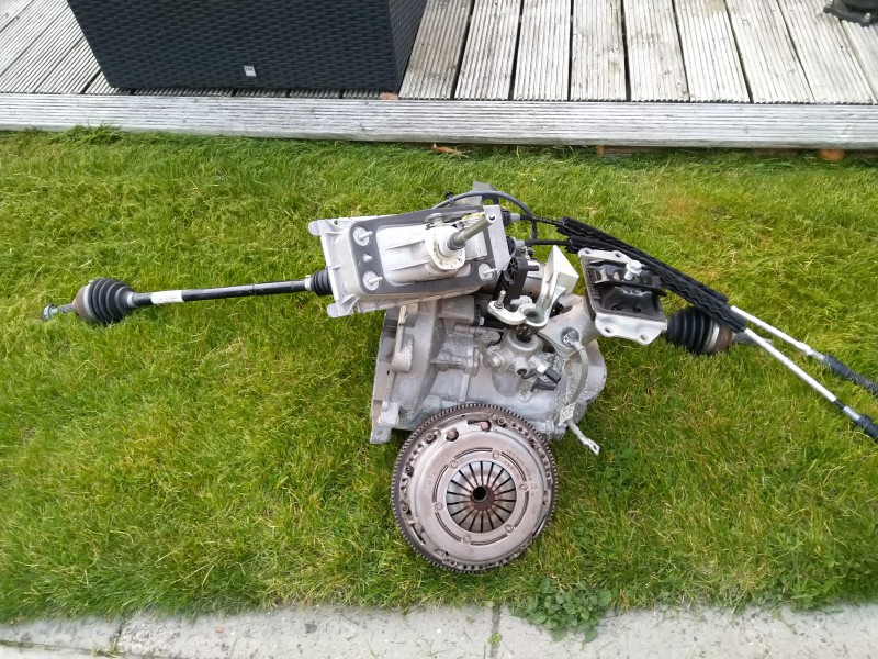

Met het idee van je kan het maar hebben heb ik vandaag de up gti versnellingsbak opgehaald met alle aanbouw delen
nu op het gemakje nadenken en goed proefrijden of ik hem in de up ga hangen.
Ook zag ik dat het een vast vliegwiel is.leuk om misschien af te draaien

Ik heb ff vlug wat onderdeelnummers vergeleken en de aandrijfassen en de schakelmechanisme zijn het zelfde.
Binnenkort zal ik ff de rest uitzoeken voor je

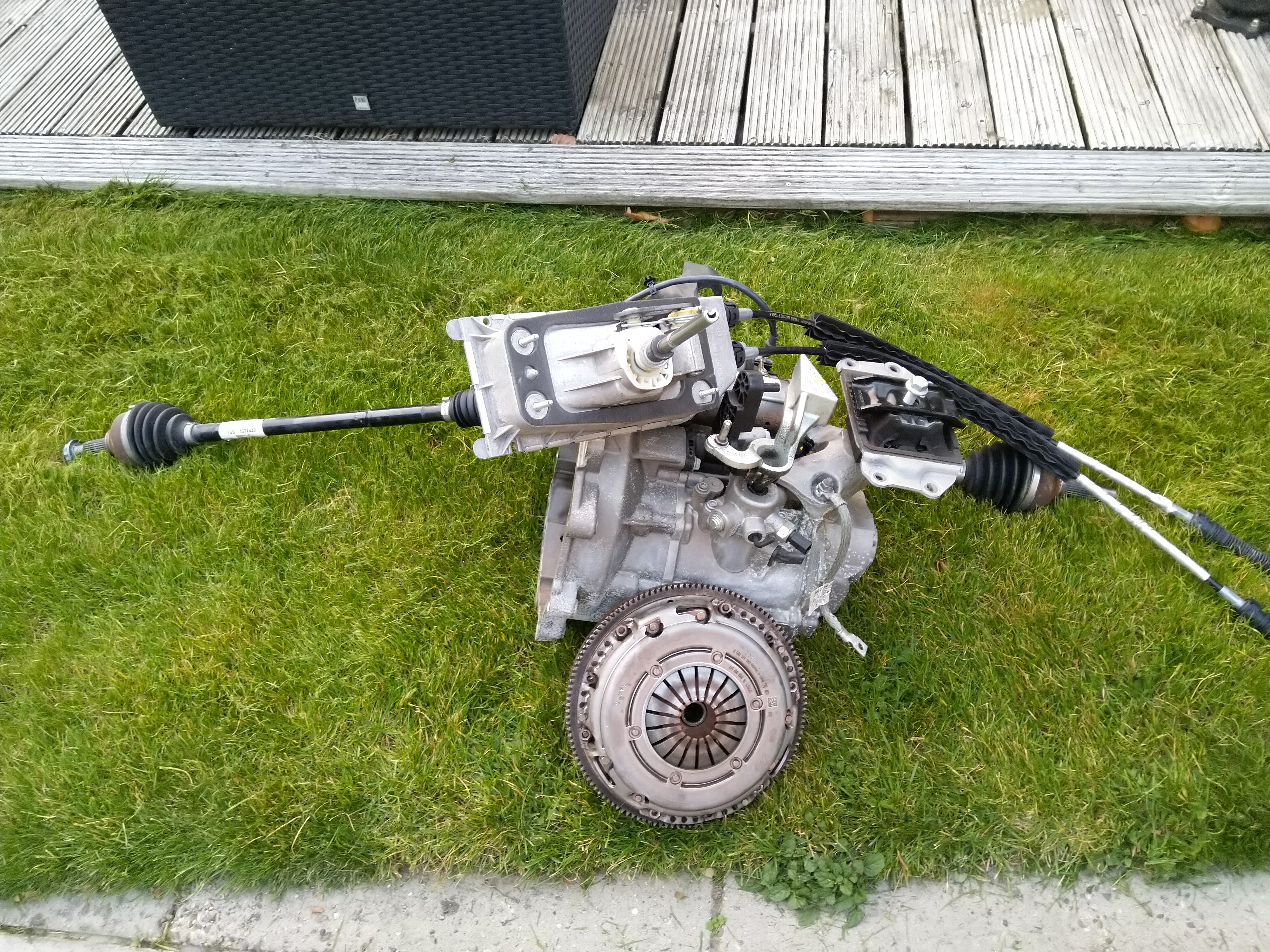

Hier ff een foto-tje van de bak inclusief de aanbouw delen
