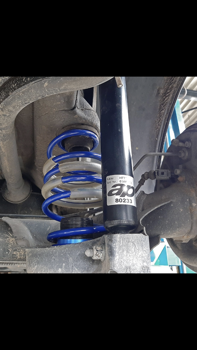

Je verhaal over de verandering in rijden kan ik bevestigen. De auto voelt breder aan, en onderstuur is erg ver weg.
De ophanging achter is anders dan de B14: daar zit de stelschroef aan de bovenzijde, en is maar erg weinig rubber over. Kan zijn dat AP daardoor achter net wat comfortabeler is dan Bilstein.
Hoogte is perfect. Die van mij ligt achter net een fractie hoger, en niet zo vlak als die van jou.

Een veerpootbrug voor een UP lijkt me niet veel zin hebben, aangezien die heel dicht tegen de A-stijl komt te zitten. Veel stijfheid extra kan dat bijna niet brengen, want als de boel daar niet stijf zou zijn zou de voorruit in no time scheuren. Achter heeft niks te lijden: weegt niks en vlak bij een dikke C-stijl.
MBT de veerpootbrug heeft notvr helemaal gelijk, even contact gehad met stroeve en precies dat is ook hetgeen wat hij zei. Het zal niets doen gezien je de ruitenwissers moet demonteren om bij de veerpoten te komen qua dichtbijheid van de A stijlen, op dat punt kan de carrosserie niet stijver.
