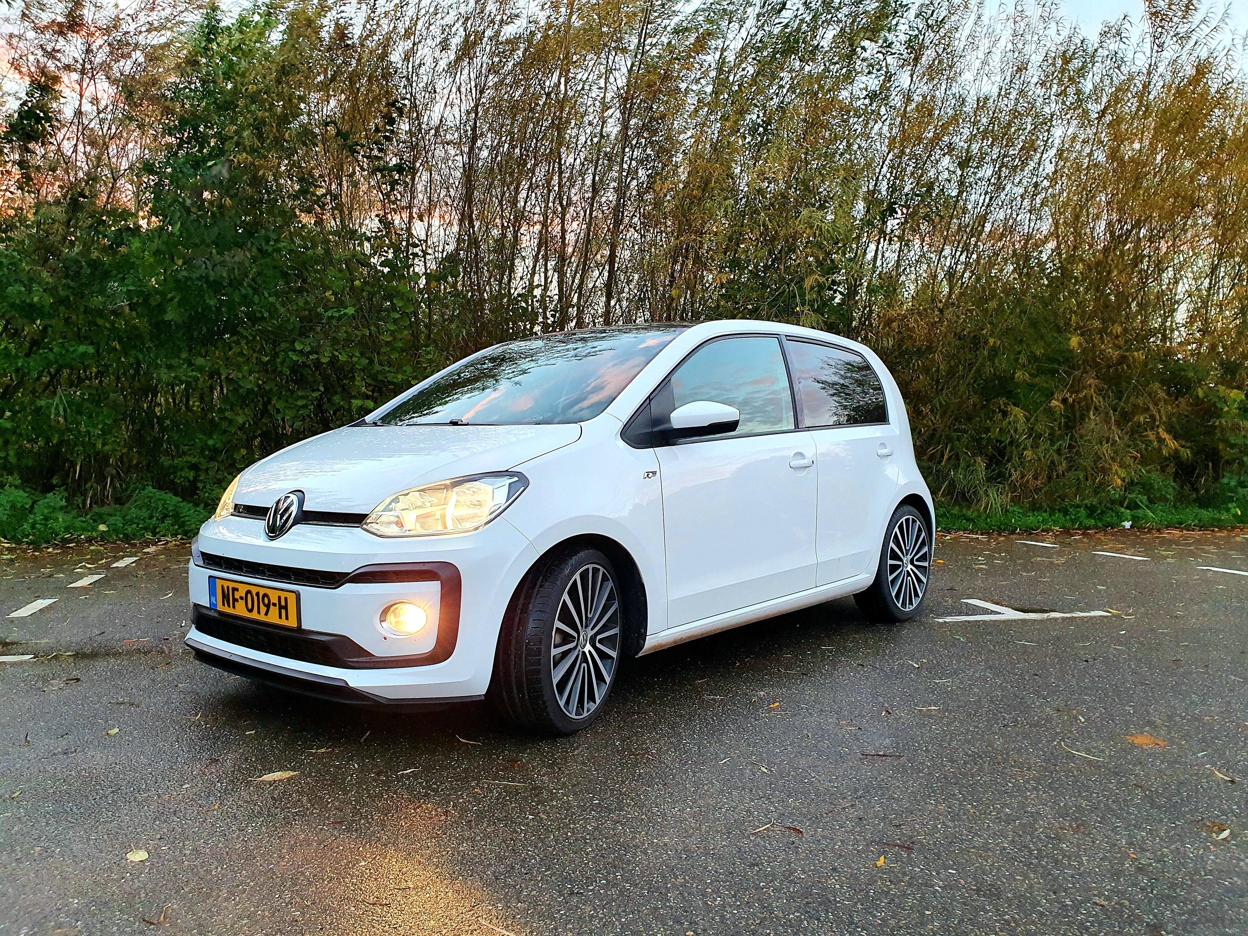

Netjes hoor.
						Re: Mijn witte TSI
Er is straks geen UP meer zonder aanpassingen
Re: Mijn witte TSI
Ziet er goed uit, zoveel beter dan de idiote standaard hoogte
Re: Mijn witte TSI
Ik heb er nog niet veel mee gereden, maar tot nu toe ben ik zeer tevreden. Hij is echt wel aanzienlijk stugger, maar het is niet te gek. Ik heb wel eens een testrit gemaakt in de nieuwe Fiesta ST, en als ik het mij goed herinner is die nog weer een stuk stugger dan de Up nu met Eibach's. Veel fijnere wegligging nu, en je hebt meer gevoel van het rijden wat weer meer vertrouwen geeft tijdens het rijden.
Qua hoogte is het voor mij mooi zo, maar het moet echt niet lager. Alhoewel nog verdere verlaagde Up's hier op het forum er echt super tof uitzien, zou ik er zelf niet dagelijks mee willen rijden als ik nu zo mijn eigen Up zie. Voor mij moet het net lijken alsof het OEM is. En de Up blijft in de basis toch een auto die gemaakt is als een comfortabele stads auto. Als ik echt nog is sportiever wil gaan rijden en een stap wil maken ga ik toch kijken bij een Fiesta ST, of heel misschien een Polo GTI. Uiteraard ga je dan wel weer een stukje duurdere rijden, dus voorlopig blijf ik nog lekker rijden met de Up want het blijft echt een hele fijne auto.
Ik heb wel gemerkt dat hij nu een beetje zakt over de wielkasten achter. Bij de voorwielen is het niet zo erg, maar achter zitten de wielen echt flink verstopt in de wielkasten. Nog even over nadenken of ik daar een setje spacers wil. Ik heb gemerkt dat er een hoop mensen zijn die zwaar tegen het gebruik van spacers zijn, en andere er juist weer niet zo moeilijk over doen. Als het flink extra slijtage bevorderd ga ik er niet aan beginnen, maar ik kan moeilijk inschatten over hoeveel extra slijtage je zou praten bij het gebruik van spacers. Ik denk er nog ff over na...

Ziet er netjes uit man!Luukyy schreef: ↑do 15 okt 2020, 08:58
 Ik rij zelf met H&R spacers, voorzijde 10mm en achterzijde 15mm inclusief verlengde wiel - / slotbouten. Ik kan je zo ook gerust stellen, dat je geen negatieve rij eigenschappen zal ervaren en dit een mooie oplossing biedt wat betreft de ruimte bij de achterste wielkasten. Ik ervaar tot op heden geen trillingen en- / of overmatig slijtage. In feite zou je juist eerder een minimaal verbeterde wegligging moeten ervaren tijdens het insturen van bochten, maar met de genoemde spacers in deze bescheiden maat zul je dit niet merken. Het doel is dan ook wat ik uit je bericht op merk niet zozeer een verbetering van de wegligging, want dat heb je d.m.v. een verlaging al bereikt. Maar het gaat voornamelijk over het zicht van de auto en met name de achterwielkasten. Dit was voor mij ook de hoofdreden om spacers te monteren.
Damian ervaart idem nul trillingen e.d. Hij heeft dacht ik spacers van ST maar wel in dezelfde maat. Mooi voorbeeld om te vergelijken aangezien hij de Polygon velgen heeft, waar jouw Up! ook op rijdt. Al staat zijn Up! wel een stukje lager nog
 Ik denk dat stel je mocht het eventueel willen, misschien nog één maatje groter kan zelfs (15mm voor en 20mm achter) maar dat zou je dan even kunnen opmeten.
 Ik denk dat stel je mocht het eventueel willen, misschien nog één maatje groter kan zelfs (15mm voor en 20mm achter) maar dat zou je dan even kunnen opmeten.Een spacer is even simpel gezegd, min of meer te vergelijken met een velg die een lagere of hogere Et waarde heeft. De velg gaat dan iets naar buiten of naar binnen staan vanwege het breder en -/ of smaller aansluitpunt op de wielnaaf. Ga je voor de forse maten spacer zoals 35 of 40 mm, dat zou ik niet zo snel aanraden want dan ga je buiten de marge zitten. Dan zou je eerder voor andere velgen moeten kijken, omdat er hoe breed je dan ook gaat het gewicht beter wordt verdeeld. Het is tevens ook geen mooi zicht om zulke brede spacers te monteren
 Mocht je met de tijd een setje willen aanschaffen, blijf dan binnen een marge van tot max. 20 á 30 mm mits het ook past. En ga voor een bekend merk zoals H&R, ST of EIbach. Zijn niet de goedkoopste maar dan kun je er vrijwel zeker vanuit gaan dat je geen trillingen zal ondervinden. Let daar bij ook op een juiste montage. Monteren moet zonder enige moeite gaan en geheel spelingsvrij zijn.
