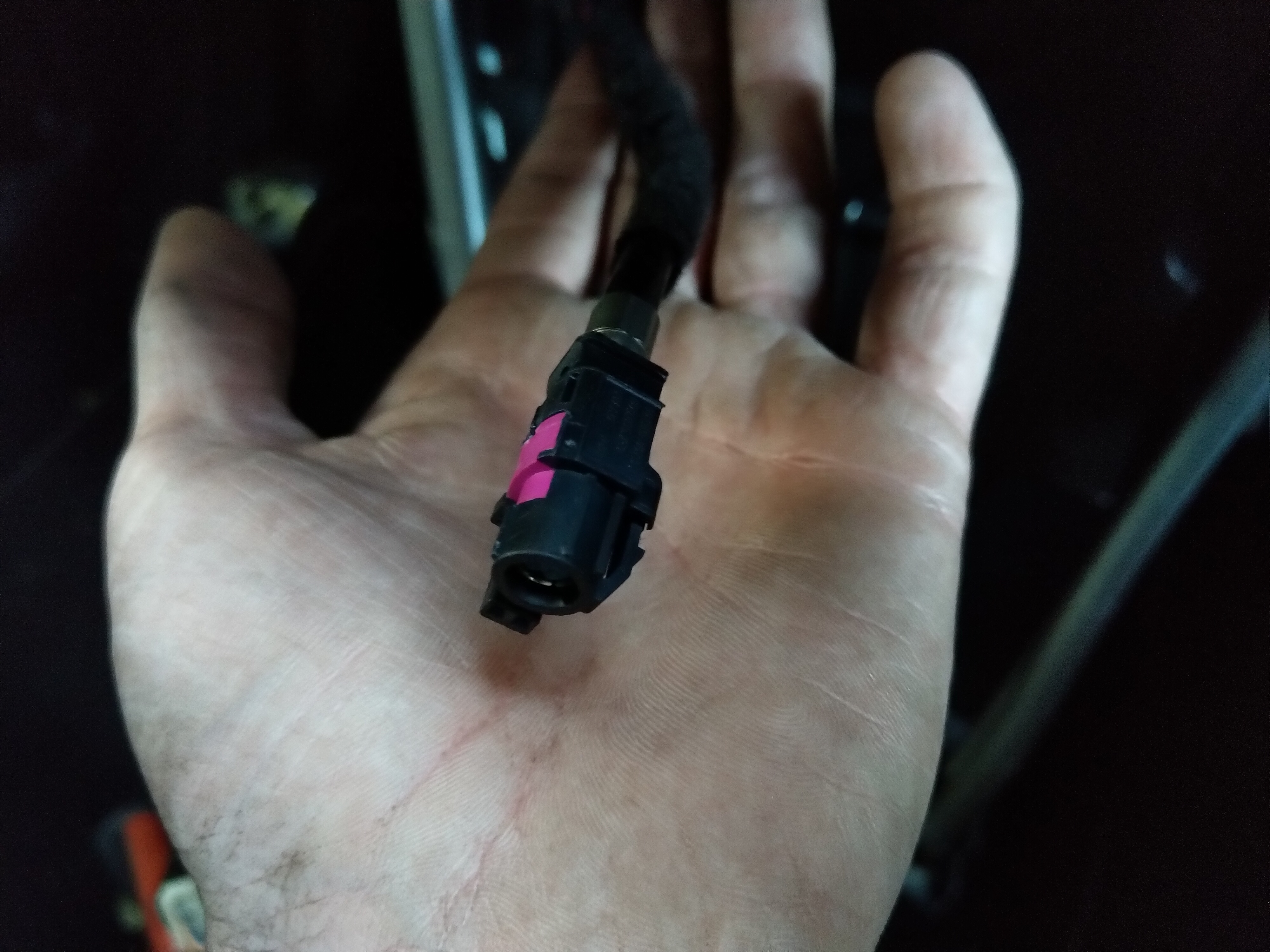

Vandaag had ik ff tijd om de extra USB aan te sluiten
Re: Arjan's Up TSI R-line
Gaaf! Komt dat uit een cross up? En volstaat het om die unit te wisselen? Of moet je iets van een extra kabel aanleggen?
Die je laat zien...
Die je laat zien...
Ik vermoed dat het uit een up komt zonder telefoon houder op het dashboard. Je moet wel een extra kabel er bij solderen
