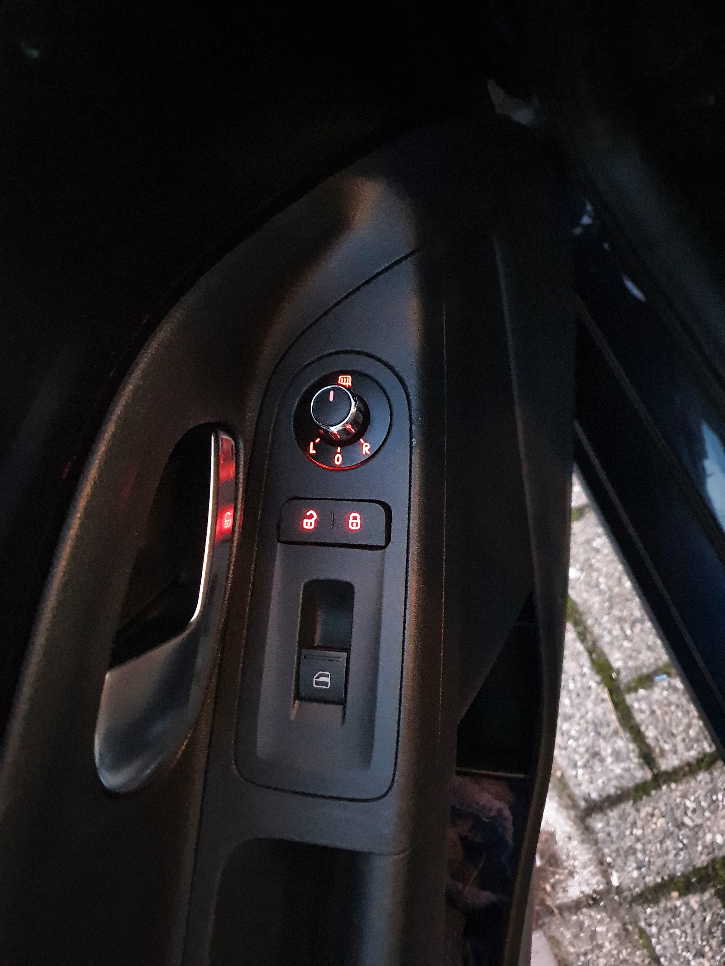

- verlichting aanbrengen in de knopjes in de deur (heb al het e.e.a. besteld)

Hieronder wat foto's van de UP en de mods :
