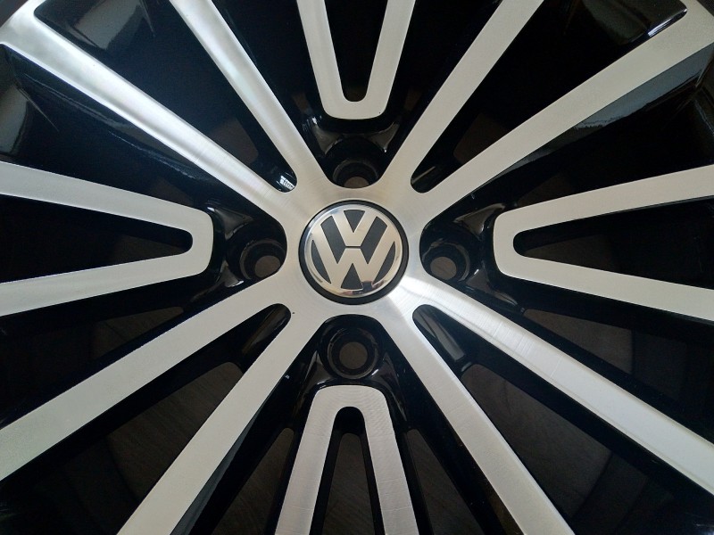

Het is maar een klein detail maar ik ben er blij mee
Voor
Na
Maarten Klinge
Berichten: 206
Re: Arjan's Up TSI R-line
Bericht door Maarten Klinge » za 28 nov 2020, 21:52
Arjan-tsi schreef:
za 28 nov 2020, 14:27
Hoe houd je die Polygon’s zo mooi?😂 of zijn ze nieuw?
Arjan-tsi
Berichten: 280
Bericht door Arjan-tsi » zo 29 nov 2020, 00:32
Gewoon goed schoonmaken en zorgen dat er geen corrosie onder kan komen en natuurlijk geen stoeprandje raken . Deze wielen zijn alweer bijna 4 jaar oud

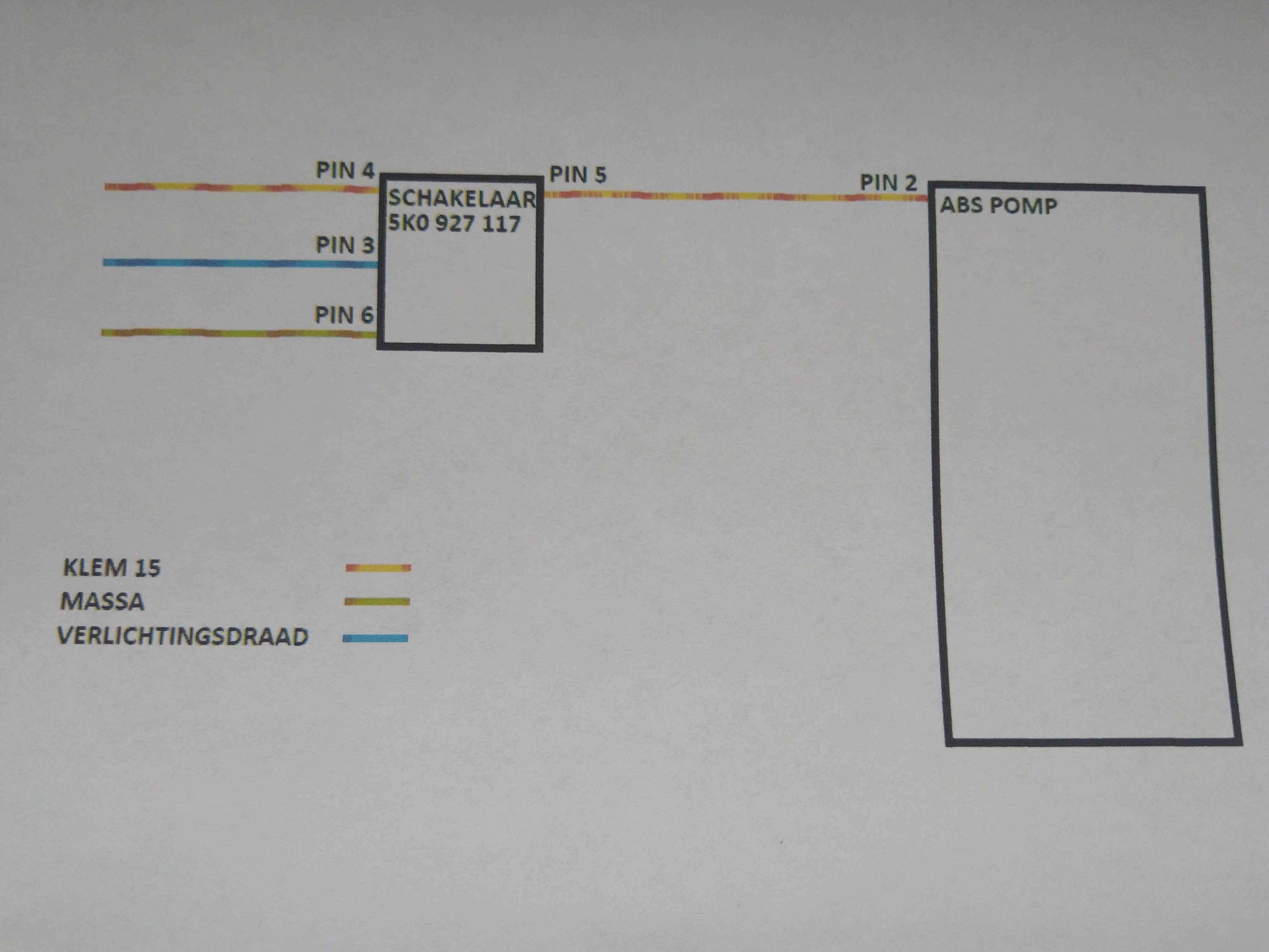

Ik heb een schema gemaakt voor de geïnteresseerden voor een schakelaar om de ASR en/of ESP uit te schakelen.
Ook dient de codering aangepast te worden
