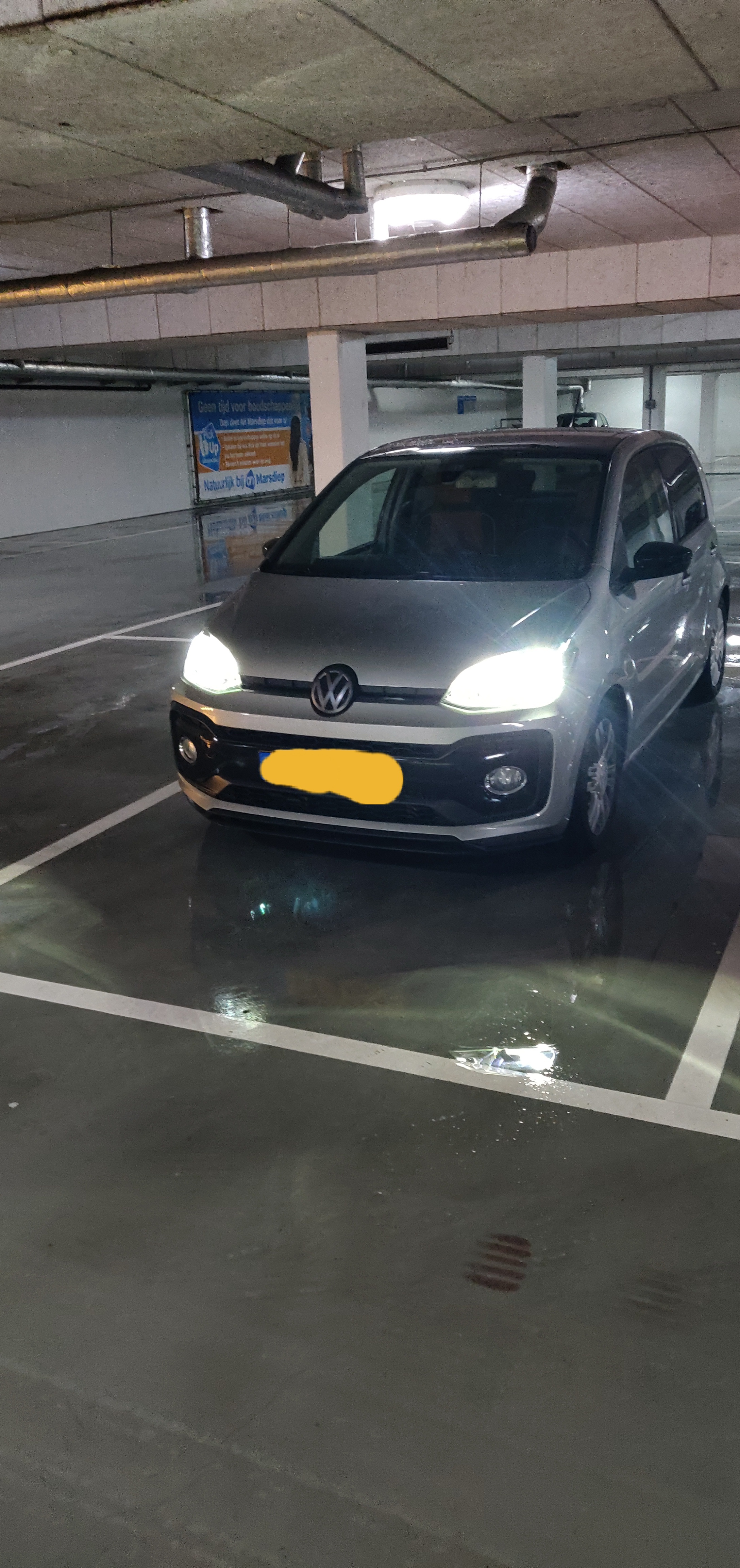

Je moet sowieso H4 hebben,  zelf had ik bij mijn eerdere Mii hele fijne Led h4 ingebouwd  van Philips.  Zie foto voor het verschil.
Momenteel heb ik m'n Up! daar de opvolger van ingebouwd.

Die Led ziet er inderdaad nice uit, maar volgens mij is dat toch een afkeurpunt (strooilicht) en mag er zomaar geen led gebruikt worden als dit niet standaard met je auto kwam ofUp!grade TSI schreef: ↑vr 15 jan 2021, 16:22Je moet sowieso H4 hebben, zelf had ik bij mijn eerdere Mii hele fijne Led h4 ingebouwd van Philips. Zie foto voor het verschil.

Heel zwart wit gezien heb je gelijk dat aftermarket LED lampen nog steeds verboden zijn.Langero schreef: ↑vr 15 jan 2021, 19:56Die Led ziet er inderdaad nice uit, maar volgens mij is dat toch een afkeurpunt (strooilicht) en mag er zomaar geen led gebruikt worden als dit niet standaard met je auto kwam ofUp!grade TSI schreef: ↑vr 15 jan 2021, 16:22Je moet sowieso H4 hebben, zelf had ik bij mijn eerdere Mii hele fijne Led h4 ingebouwd van Philips. Zie foto voor het verschil.

Soms zie je wel eens van die knapen rijden in bijvoorbeeld een golf 4 (no offence) met veel te felle ali-meuk lampen van 2 tientjes met een bak strooilicht van hier tot Jericho. Ja...dat zou idd verboden moeten worden en komt ook niet door de apk.
Maar bij de lampen die ik gekocht heb ben ik daar niet bang voor, ben inmiddels vele honderden donkere kilometers verder en er heeft niemand geseind. Zijn perfect afgesteld bij de dealer en geven geen strooilicht, een keurmeester interesseert het niet zoveel wat voor lampen een auto heeft, als het lichtbeeld maar goed is.
Zal een plaatje bijvoegen over kleurtemperatuur van lampen, misschien heb je er iets aan. Mijn H4 is bijvoorbeeld 5800 kelvin, dat benaderd daglicht, zie foto...
Het laatste punt wat je aandraagt klopt wel degelijk. Zal het uitleggen, vanaf 2011 moeten auto's dagrijverlichting hebben die altijd brand zodra contact aan staat. Vóór die tijd zat op de plek daarvan een lampje wat ze stadslicht of ook wel parkeerlicht noemden.
