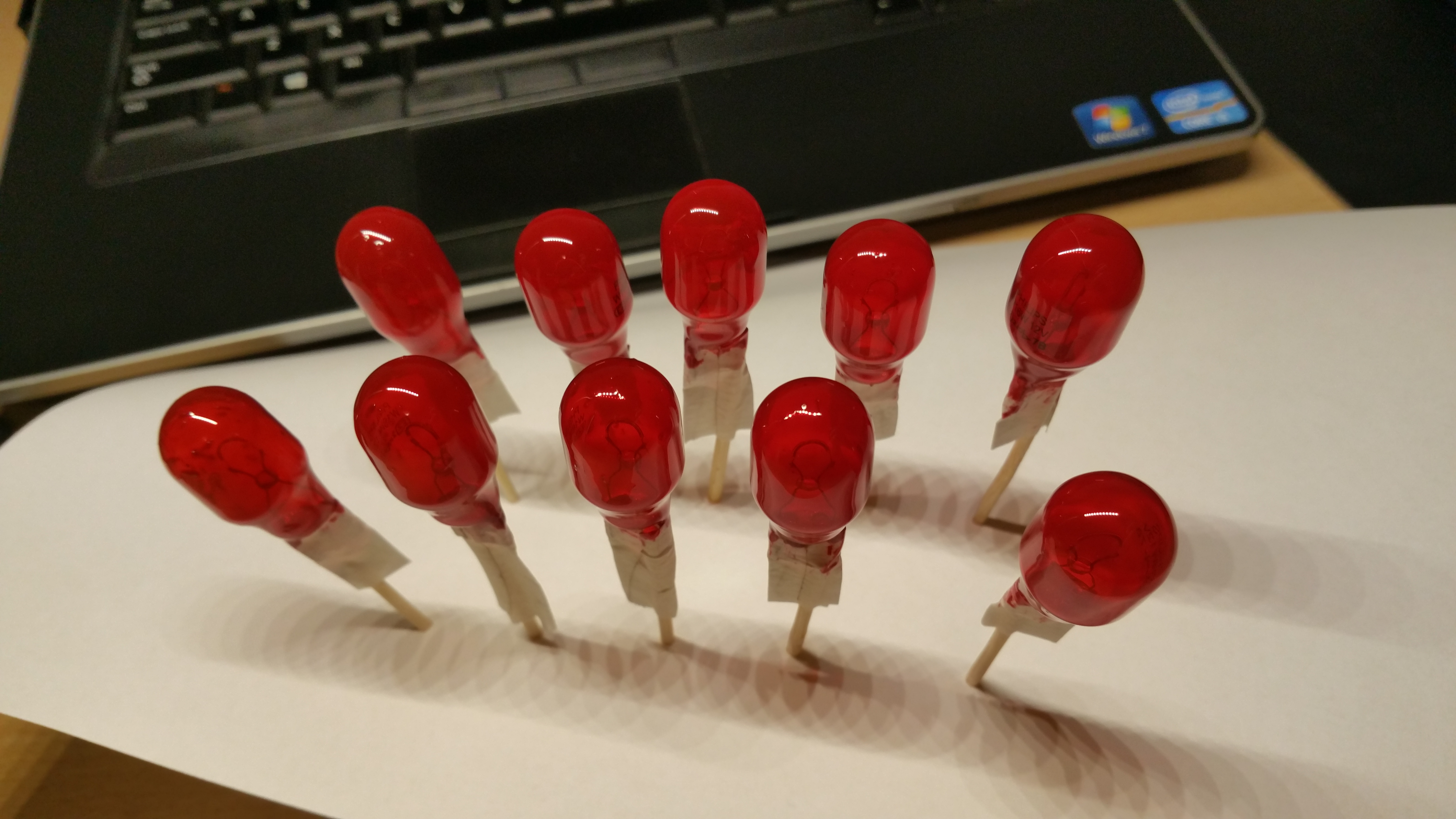

Een achteruitrijlamp van de facelift achterlichten moet gebruikt worden als mistlamp. Bij de facelift Up zit deze namelijk in de achterbumper.
- Berichten: 622
Re: Facelift achterlichten op ouder model
Caddykaatje schreef: ↑wo 10 mar 2021, 20:49Een achteruitrijlamp van de facelift achterlichten moet gebruikt worden als mistlamp. Bij de facelift Up zit deze namelijk in de achterbumper. Lampje van een achteruitrijlamp rood schilderen met glasverf.

Heb je de lampen moeten aanschaffen incl lampenhouder?Caddykaatje schreef: ↑wo 10 mar 2021, 20:53Caddykaatje schreef: ↑wo 10 mar 2021, 20:49Een achteruitrijlamp van de facelift achterlichten moet gebruikt worden als mistlamp. Bij de facelift Up zit deze namelijk in de achterbumper. Lampje van een achteruitrijlamp rood schilderen met glasverf.
of is deze hetzelfde van de oudere up
- Berichten: 622
Ik had ze toen origineel bij de dealer gekocht, geen flauw idee meer wat ik ervoor betaald heb. Lampenhouder zit erbij en de lampjes zitten er ook in. Let wel op dat je het knipperlicht lampje moet vervangen voor een ander wattage. Bij ons ging de boordnetmodule moeilijk doen daardoor.Idadeboer schreef: ↑vr 12 mar 2021, 18:59Heb je de lampen moeten aanschaffen incl lampenhouder?Caddykaatje schreef: ↑wo 10 mar 2021, 20:53Caddykaatje schreef: ↑wo 10 mar 2021, 20:49
