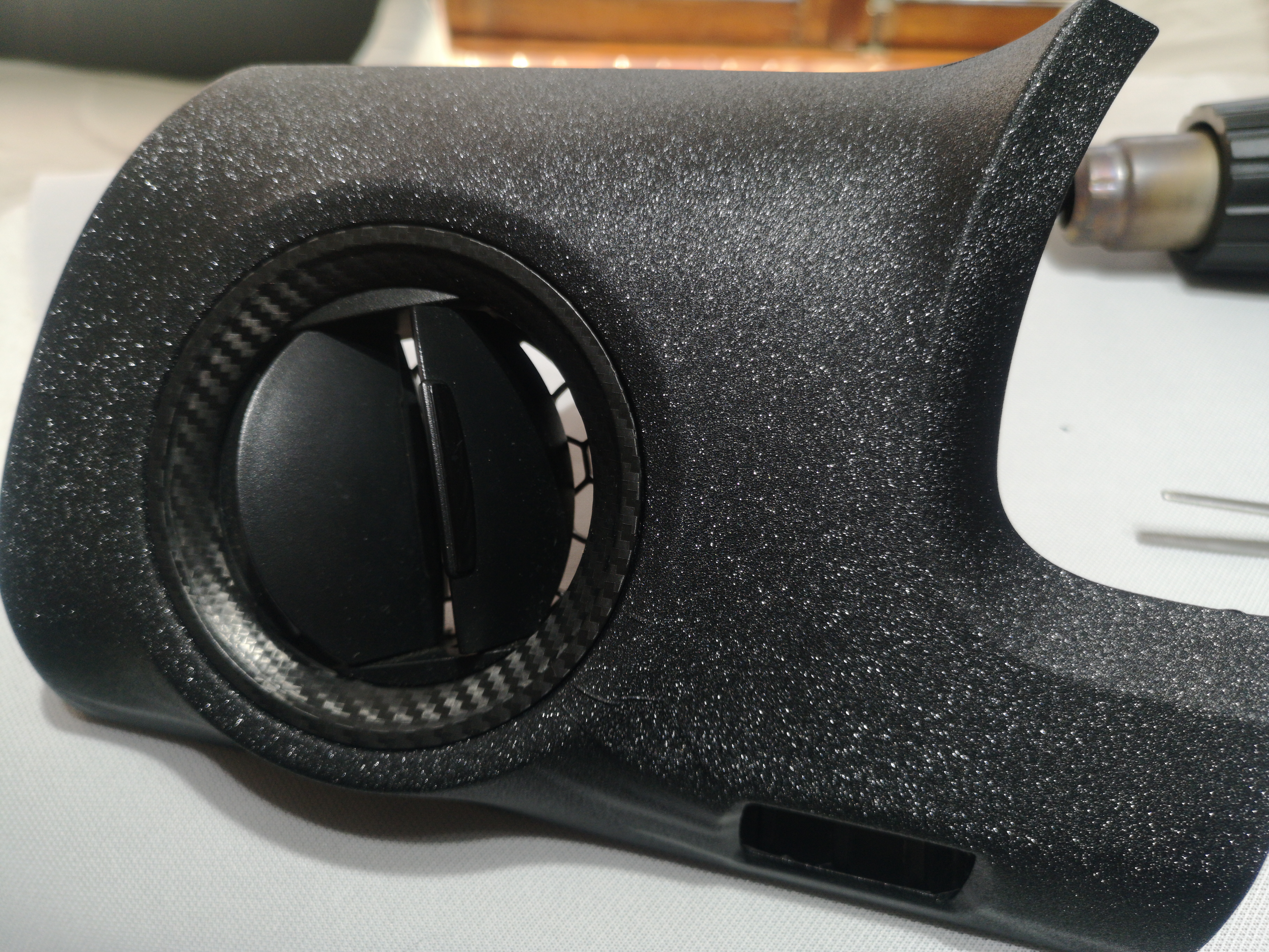

Hemel is klaar. A. B. & C stijlen zijn gestoffeerd.
Nu nog wat intrieur wrap.. En het kleine deel links van het dashboard gewrapt.
Hemel en stijlen zijn weer geplaats.
Foto's volgen nog.
Wel een foto van het wrappen.
Foto's volgen nog.
