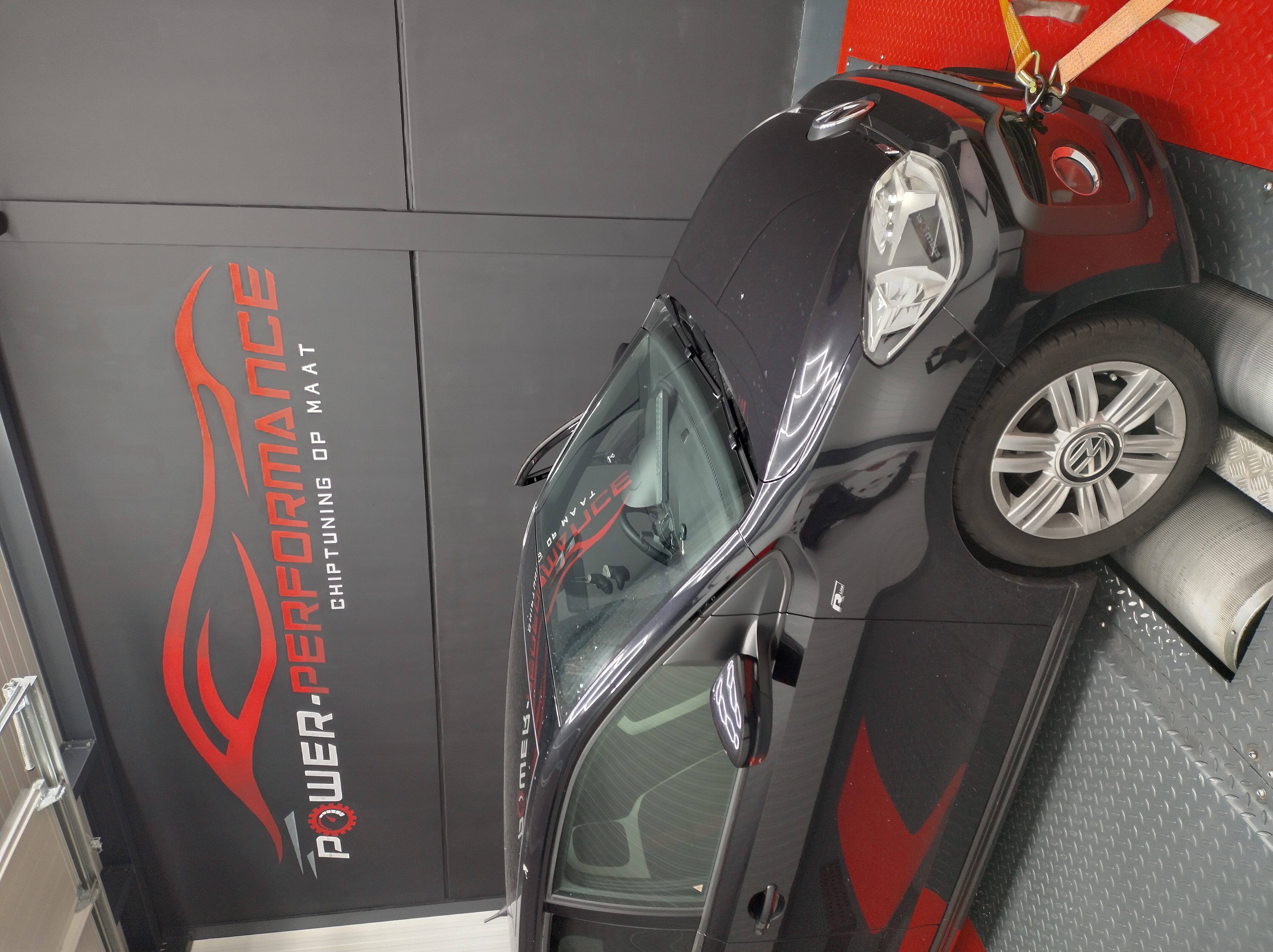

								door Arjan-tsi » wo 17 nov 2021, 11:24
			Al weer een tijdje geleden is de zesbak gewisseld voor de vijfbak. Persoonlijk vindt ik dat veel lekkerder rijden maar nu de vijfbak er weer onder zit merk je toch dat hij een stuk langzamer is geworden door de lange versnellingen.
En gisteren is de software opnieuw afgesteld vanwege de downpipe het resultaat van de downpipe is 13 pk extra en 18 nm maar wat een verschil is dat zeg
VW Up TSI    153pk 258nm

Ja dat is idd met originele einddemper
Omdat ik het fijn vind dat het koppel heel vroeg inkom en ook redelijk lang vast houd moet je ook wat op vermogen inleveren. Het is net wat je zelf fijn vind rijden

Ja rijd goed ik heb bij 1800 toeren al maximaal koppel en dat hou hij vast tot 3600 toeren. En dan bouwt hij langzaam af.
De eerste run was ook wel leuk maar toen was de koppelkromme niet zo vlak en 284nm is iets te veel koppel
