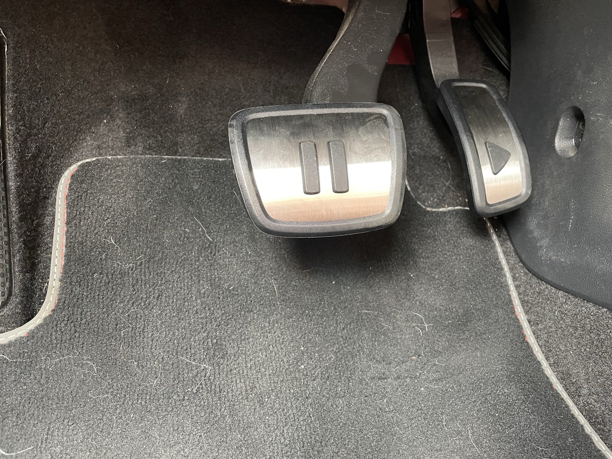

-ID pedalen

Kun je me alsjeblieft vertellen hoe je die pedalen hebt gemonteerd? Ik heb ze ook liggen maar krijg het niet voor elkaar.
Re: Onze eerste en elektrische E-Up met Up-dates
Ja het past niet helemaal plug and play.
Bij het rempedaal moet je eerst het bestaande rubber eraf trekken dan een van de bevestigingsnippels aan de onderkant weghalen van het nieuwe ID3 rempedaal met een scherp mesje die zit in de weg. De Up heeft maar een bevestigingsnippel in plaats van twee bij de ID’s. Is toch een lagere klasse
Dan kun je hem er mooi over heen trekken en met een nippel vastklemmen.
Het gaspedaal kun je er zo overheen trekken. Die is dan aan de bovenkant iets te eng maar zit toch goed vast.
Om het helemaal perfekt te laten sluiten moet je aan de bovenkant iets van het bestaande pedaal afsnijden.
Dat heb ik niet gedaan wil liever alles weer rückrüstbar maken zoals onze oosterburen zo mooi zeggen.
De nieuwe pedalen wat insmeren met wat afwasmiddel dan klemmen ze nog soepeler eroverheen.

SUPER DANK!!!!PierreRS schreef: ↑di 02 aug 2022, 13:34Ja het past niet helemaal plug and play.

Hoe zorg ik dat die nippel vast blijft zitten? Ik krijg het niet voor elkaar.
Bij mij klikt die erin in het gat van het bestaande pedaal.
Wel die andere nippel helemaal weghalen anders krijg je die ene nippel er ook niet goed in
- Berichten: 13490
Oke dan ga ik vanavond nog eens even kijken of ik die helemaal goed heb weggehaald. Thanks!
