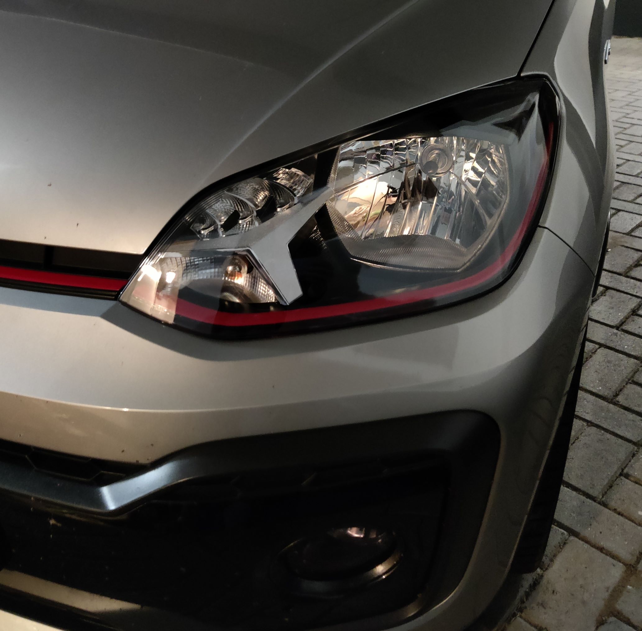

- In de tussentijd ben ik verder gegaan met het 'koplampen-project' wat ik eindelijk heb kunnen afronden. Voorlopig laat ik het even zo , maar ik denk dat ik met de tijd nog meer delen 'zwart' ga lakken. Ik weet nu hoe ik het beter/sneller aan kan pakken en heb meerdere koplampen in huis dus wellicht dat ik een 2e extra set maak en in totaal 3 sets zal hebben ( 1 set origineel van de auto onaangepast , 2 sets wel aangepast). Ik heb nog gekeken voor een Bi-Xenon set via RetroFit , maar iets in mij hield het toch tegen om zo een setje gelijk in te bouwen. Maar ik heb er dan ook geen spijt van dat ik het niet heb gedaan. Er komen nog H4 LED lampen in , ipv de huidige Philips WhiteVision.
*Bij de Up van Arjan heb ik de LEDs al mogen bewonderen en geeft ook beduidend meer licht dan de WhiteVisions en is de kleurwarmte vrijwel identiek als de drl verlichting. Persoonlijk is dit voor mij al een reden om geen Bi-Xenon in te bouwen.

Tjonge, wat een werk alles bij elkaar! Begrijpelijk dat je dan weinig tijd over houdt om het tegelijkertijd ook nog op het forum te laten zien.
Vooral die aanpassing van de koplamp met de rode bies staat hem heel goed! Petje af!

Wat gaaf gedaan zeg die koplampen.
En uiteraard de andere upgrades zijn ook tof.

Super netjes die koplampen, echt top oem+. Downpipe en sportkat zou ik ook ooit nog wel willen, het uitlaatgeluid wen je altijd aan zolang het geen non resonated is ![Wink ;)](./images/smilies/icon/wink.gif)

Vooral de koplampen.

De koplampen zijn prachtig geworden!! Respect!! ![Cool 8-)](./images/smilies/icon/cool.gif)
