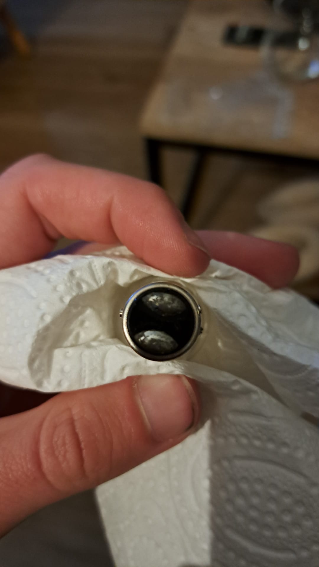

Ik heb kort geleden de Braziliaanse achterlichten op mijn UP! gemonteerd. Echter toen ik gisteren alle halogeen lampjes wilde vervangen kwam ik tot de ontdekking dat deze niet gelijk zijn aan het Europese model. De 'puntjes' op de fitting staan lijnrecht tegenover elkaar op de lampjes die ik besteld heb, bij de Braziliaanse achterlichten is dit niet het geval, daar zit het ene 'puntje' op de fitting iets over het midden. (zie foto in de bijlagen).
Nu was mijn vraag aan jullie, wie kan mij vertellen waar ik die lampjes kan vinden?
Het gaat in dit geval enkel nog om:
- Achterlicht
- Remlicht
- Mistlicht.
De overige lichten (knipperlicht en achteruitrijverlichting) waren wel passend.
Dan het volgende ding, toen ik de stekker uit de units wilde halen brak er een lipje af van de stekker die in de Unit gaat. :doh: Echter krijg ik de hele unit er nu ook niet meer uit...... Waar zou ik dit stekkertje kunnen vinden? (Het omcirkelde zwarte lipje is afgebroken, stekker zit aan de rechter kant.)

stekker kun je bestellen bij de dealer, het onderdeelnummer staat erop als het goed is, 1S0...

die fittingen zijn allemaal 15mm dus bau15s, ba15s, ba15d, bau15d etc
