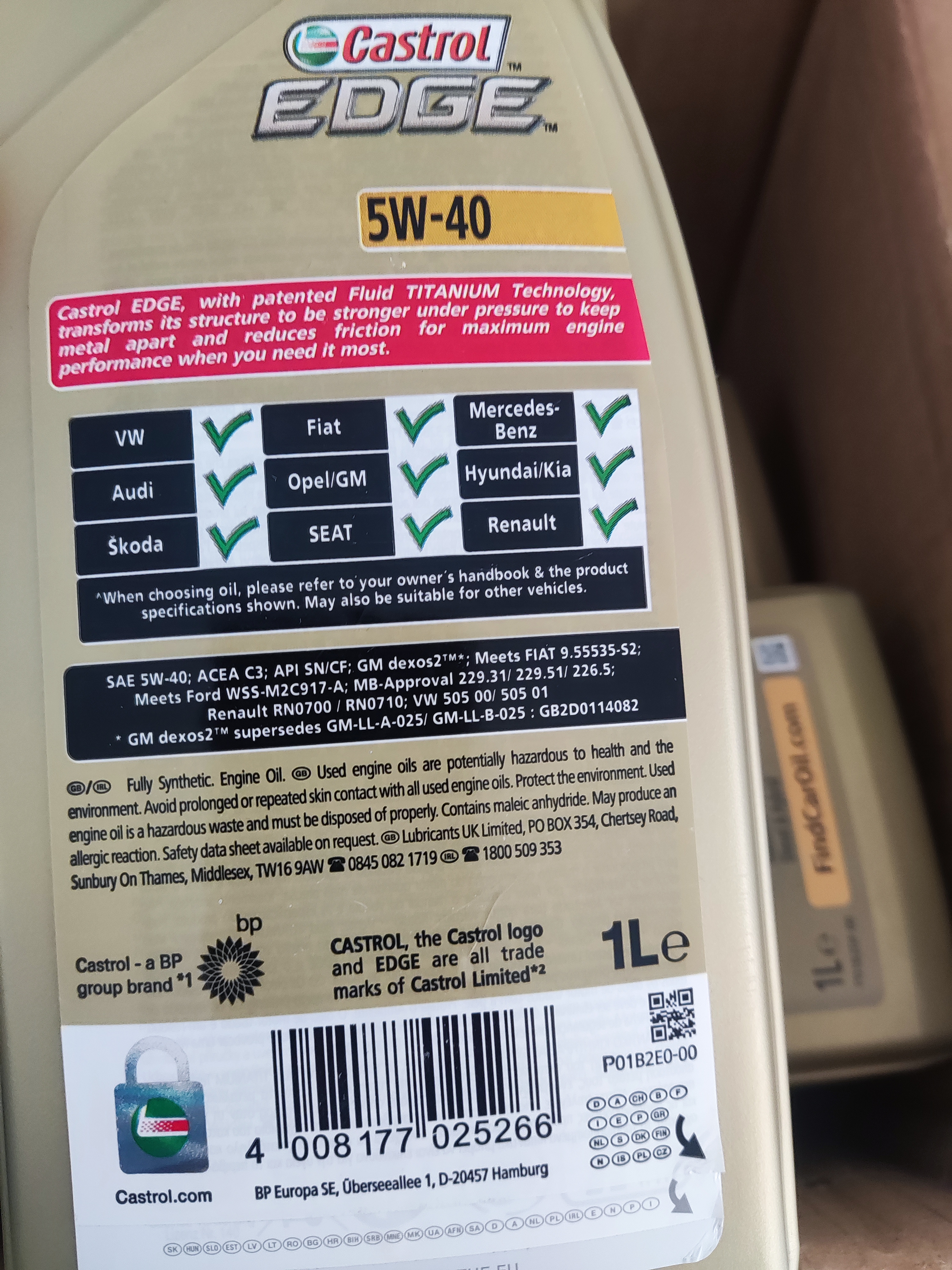

Hallo allemaal.
Ik had een vraagje omtrent oliewissel. Ik heb olie besteld 'zie afbeelding'. Nu vraag ik me af of dit wel geschikt is voor mijn up. Bouwjaar 2018.
Alvast bedankt.
Frederik
Alvast bedankt.
Frederik

Re: Olie juist?
Ja hoor.
Re: Olie juist?
In de boekje staat dat je 502.00 moet gebruiken. Op het flesje zie ik een andere specificaties staan.
Re: Olie juist?
full synthetisch 5W40, wellicht zelfs iets overdreven voor een UP

Re: Olie juist?
Deze olie heeft inderdaad "te hoge" specificaties. Maar ook daarom kan het gewoon in de Up! gebruikt worden.
Re: Olie juist?
Te allen tijde beter te hoge specificatie dan er zomaar iets ingooien!
Hoewel ik er nooit iets van heb gemerkt, hebben VW motoren de naam dat ze wat meer olie verbruiken dan zou moeten. Het is dan ook raadzaam de oliepeilstok met enige regelmaat even te controleren. Maar niet alleen met VW, ook met andere merken is het sowieso verstandig regelmatig even je oliepeil te checken.
Re: Olie juist?
Met Catastrol zou ik altijd voor een olie met te hoge specificaties gaan. Kwaliteit van dat merk is doorgaans minder dan de andere bekende merken.

Dit behoeft enige uitleg idd, iets zeggen is makkelijk maar onderbouw het dan
