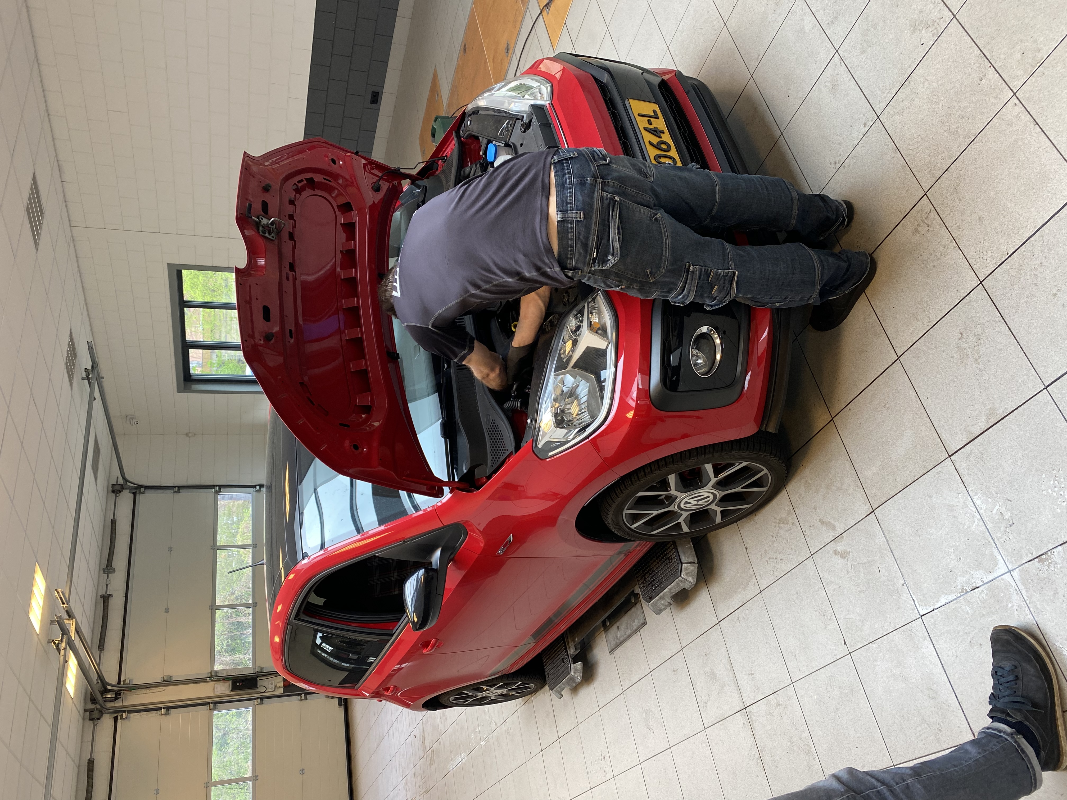

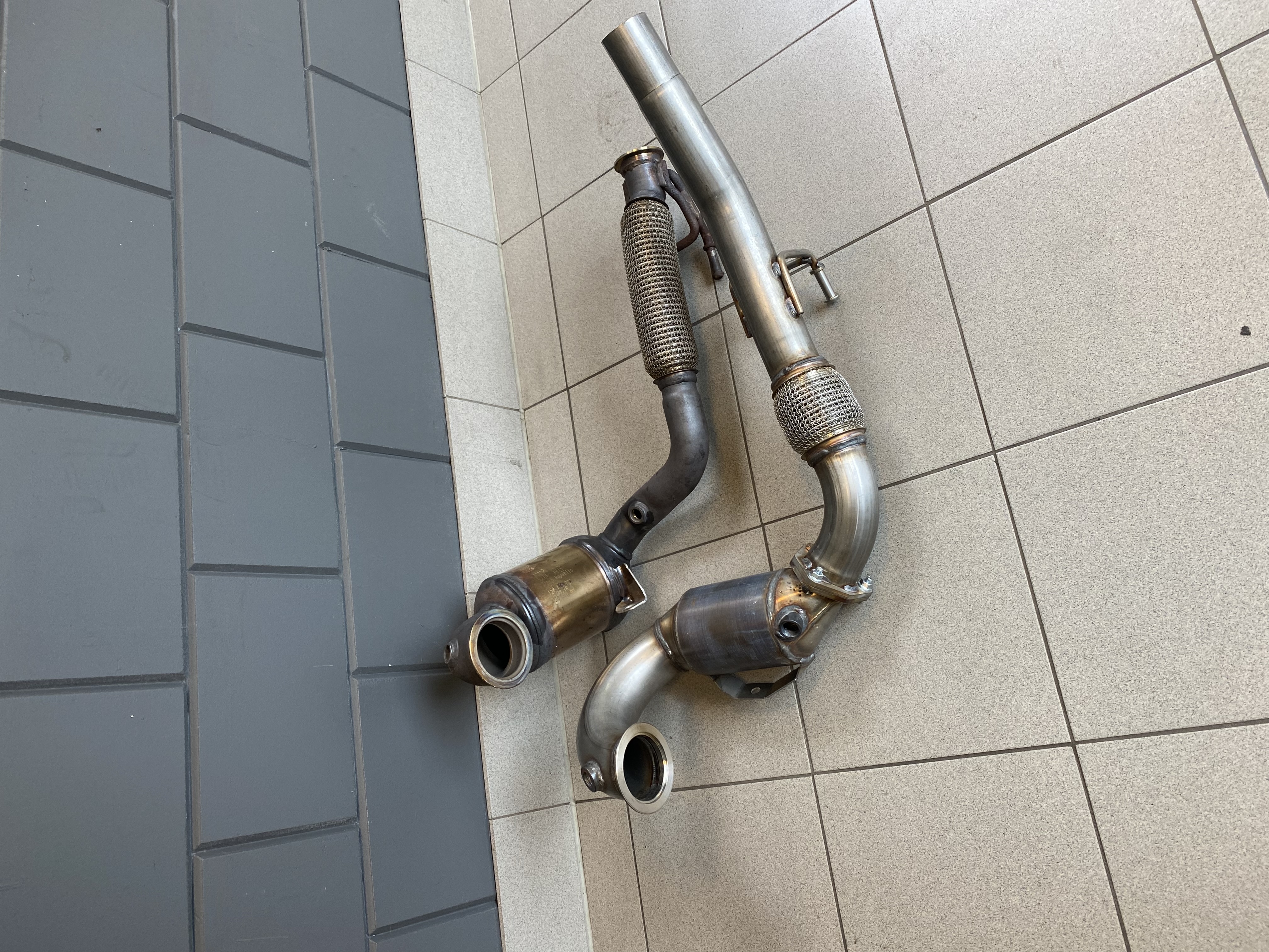

Het is weer tijd voor een update voor de (Rooie)Up GTI.
Vorige week eindelijk stage 2 kunnen verwezenlijken bij JD Engineering. En wauw wat een verschil. Vanaf 2500 toeren helemaal tot het einde blijft ie doortrekken.
Het resultaat is 155pk en 262nm. Je merkt echt goed dat de auto veel vrijer kan ademen met de turbo elbow, inlegfilter en nu de downpipe met 200cell kat. Bijkomend voordeel is ook nog dat de auto zuiniger is geworden.
Ik heb er voor gekozen om de downpipe te laten aansluiten op de standaard uitlaat, waar ik zeker geen spijt van heb. 0,0 gedreun en net iets meer roffel. Bij constante snelheid is het precies hetzelfde als standaard en onder last hoor je net iets meer van de roffel.
Bij JD kreeg ik wel de tip om de grille te openen om koelere lucht aan te zuigen en de warmte beter af te voeren. Je zag ook bij de verschillende runs op de rollenbank dat de auto snel warm wordt en daarbij vermogen verliest.
Als je de grill open maakt moet dit minder zijn en blijft de auto constanter qua vermogen. Kortom we mogen nog even knutselen en aan de slag met een Dremel om de grille open te maken.
Bijgevoegd nog wat foto’s van het avontuur.
