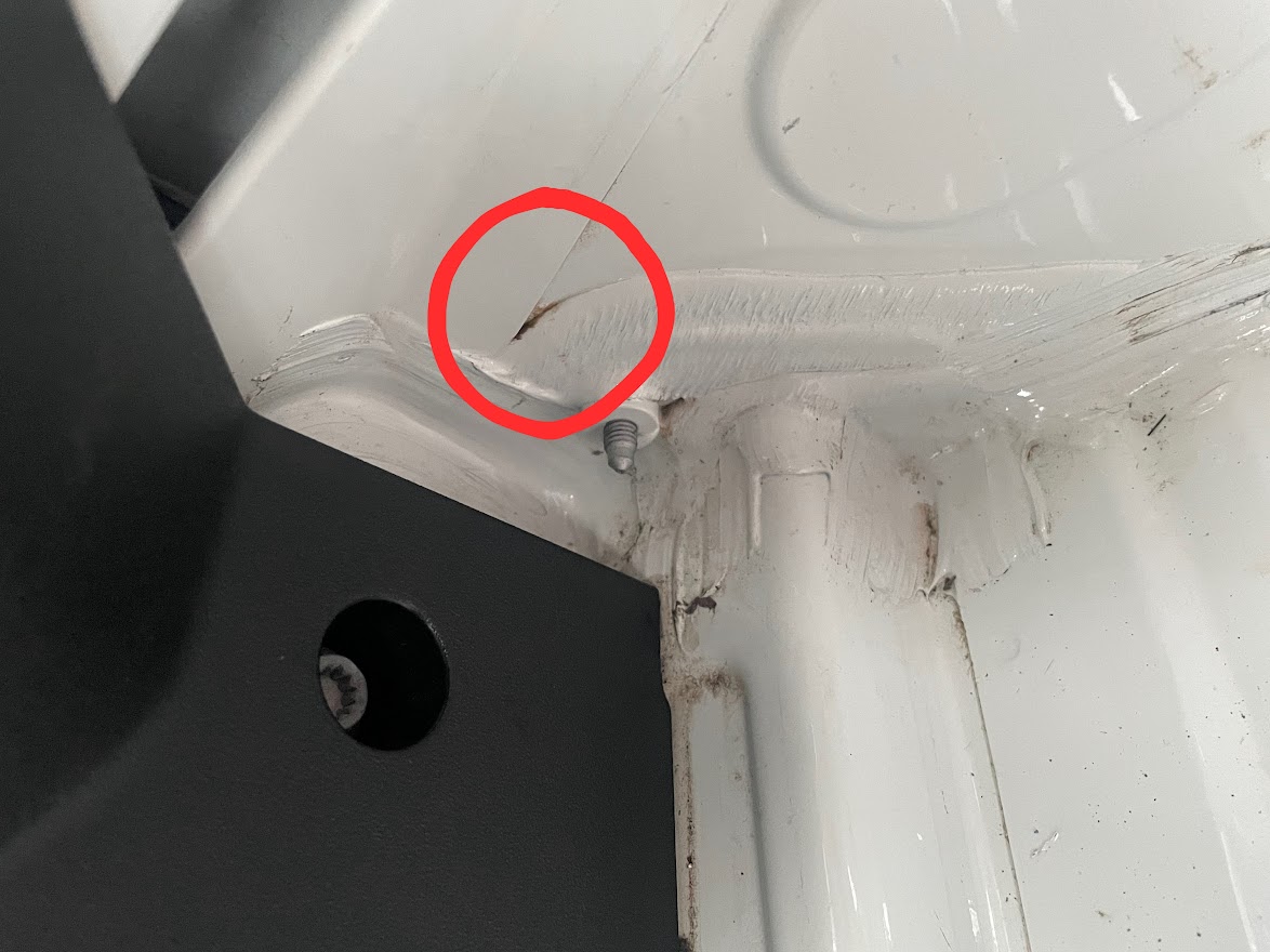

Afgelopen weekend bij onze UP hetzelfde geconstateerd.
(Vraag me ook af waarom er geen afvoer van het water uit de reservewielkast is, gaatje boren vind ik ook zowat)
In eerste instantie verdacht ik het rubber van de ruitewisser. Die is niet helemaal jofel, dus vervangen.
Echter na nader onderzoek zag ik in de hoek, bij de achterlichten, toch water naar binnen komen.
Water wat waarschijnlijk achter de achterlichten loopt, en dan onder de achterlichten naar binnen loopt.
De bumper verwijderd, en wat kit aan de buitenkant onder de achterlichten aangebracht.
Het lijkt alsof het water tussen het plaatwerk loopt, en dan naar binnen gaat.
Andere kant
