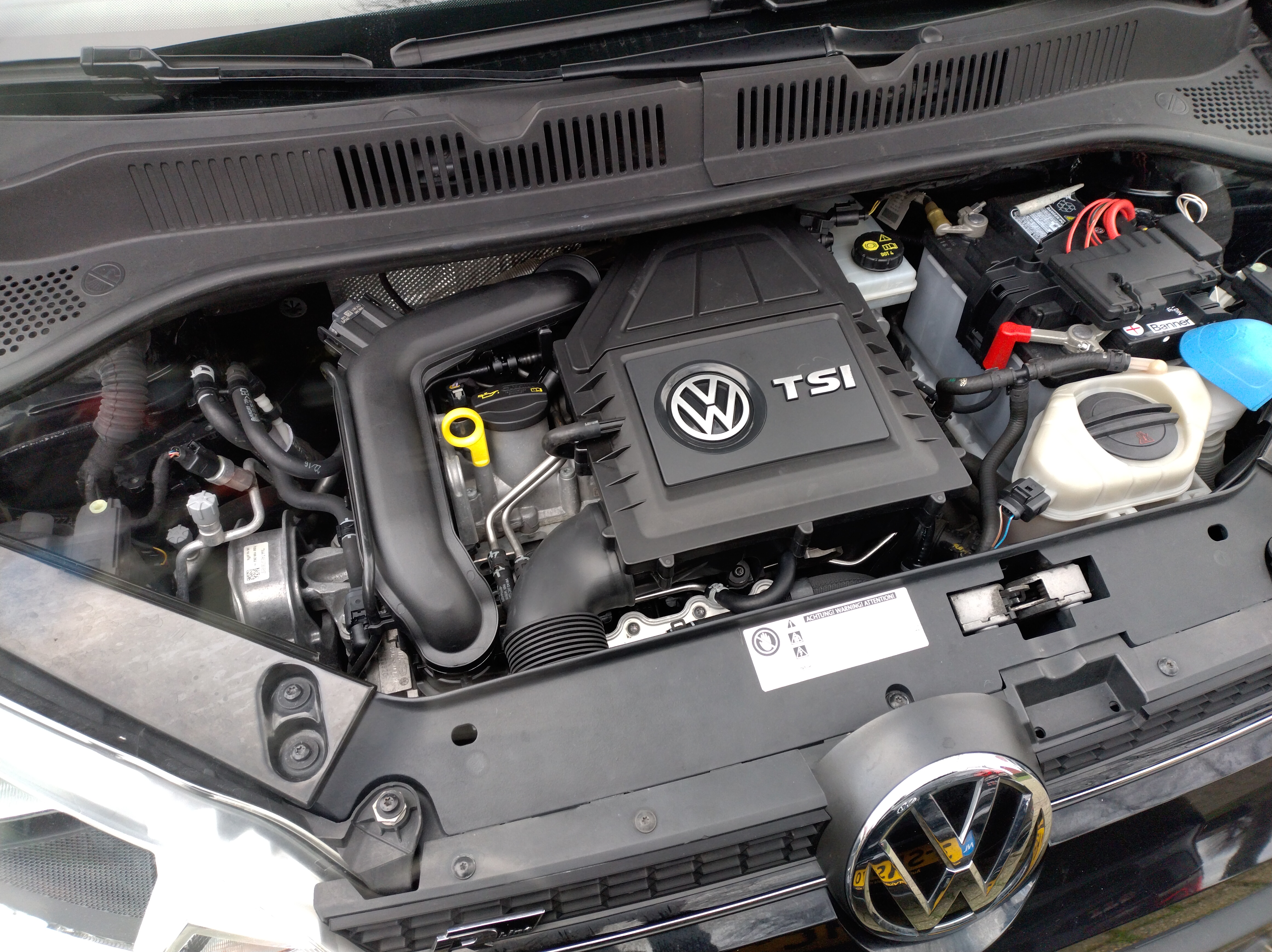

De inlaat zit er al een behoorlijke tijd op en ik wilde het laten lijken alsof het zo uit de fabriek kwam en ik denk dat dat wel gelukt is. Hij pakt nu echt alleen maar rijwind

Thanks voor je snelle reactie, dat heb je netjes opgelost met die aanzuigbuis en de oude "doorlaat" weggewerkt.
Ziet er heel clean en Oem uit

Leuk idee van de Skoda zaklamp!Arjan-tsi schreef: ↑vr 03 nov 2023, 18:57De inlaat zit er al een behoorlijke tijd op en ik wilde het laten lijken alsof het zo uit de fabriek kwam en ik denk dat dat wel gelukt is. Hij pakt nu echt alleen maar rijwind IMG_20230131_161951.jpgIMG_20230512_192925_HDR.jpg

Hallo Arjan,
ik heb specifiek gezocht welke (haakse) aanzuigbuis je gebruikt het om de lucht vanuit de grill te nemen, maar kon deze niet vinden. Heb je hier een onderdeelnummer van ?
