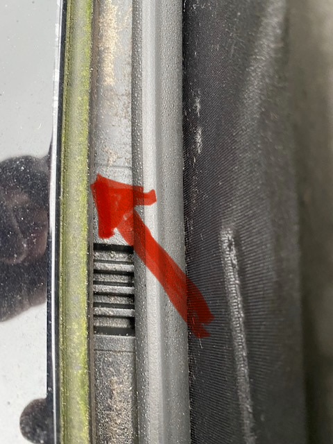

Na lang zoeken heb ik de oorzaak gevonden.
Bij mij was het niet de voorruit en geen verstopte afvoer.
Gebleken is dat het rubber waar het glas tegenaan loopt en die het water buiten moet houden, weggezakt was in de bak van het dakraam.
Met plat gereedschap (in mijn geval autobanden lichter) kon ik onder het rubber komen en deze omhoog wippen. Het was duidelijk te zie dat het rubber hoger kwam en beter afsluit.

- Dit is het rubber wat weggezakt was:
