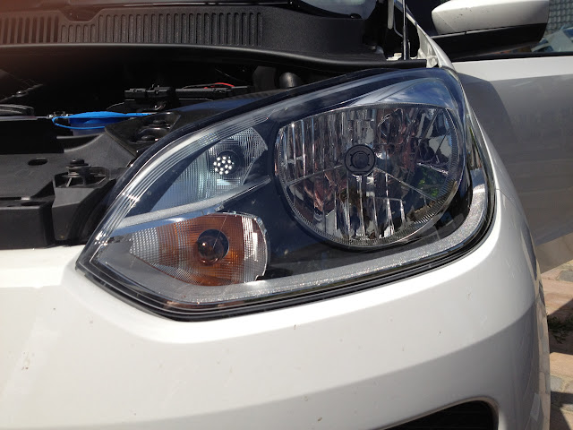

Bericht door Michel.oa » zo 03 jun 2012, 12:27
Dit is het dagrijlicht van mijn led lamp. Heb nog niet gekeken hoe de dimlicht stand werkt ivm al die regen hier...
Brand nu alleen volop en met ingeschakelde verlichting gaat hij uit.

Gaat de originele dagverlichting ook uit als je het dimlicht aan zet, ik dacht dat de dagverlichting dan op halve sterkte ging branden, dus geen verlichting, daglicht op 100%, dimlicht aan daglicht op 50%....
Ziet er wel lekker fel uit, en jou kamera flitst ook dus "verzwakt" het resultaat ook nog een beetje :)

Nee hij gaat helaas uit. Moet het nog even uitzoeken hoe het zit
