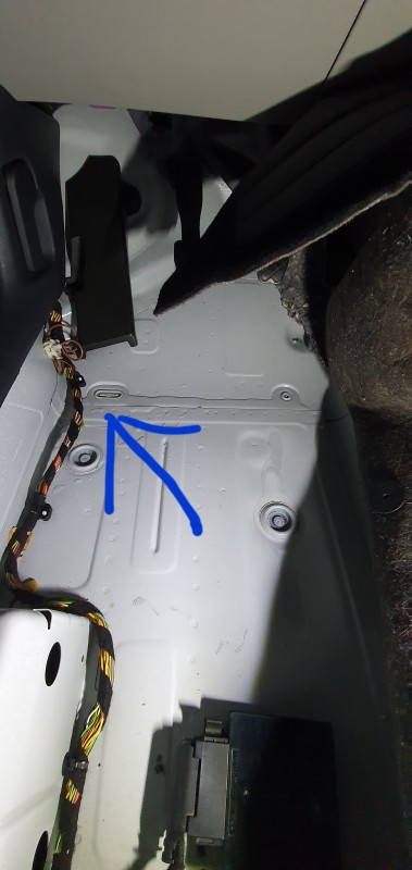

Er staat met enige regelmaat zoveel water in dat er een eend een jaar in kan zwemmen! Maar wanneer ik de sproeier erop heb dan zie ik het nergens naar binnen komen. Hooguit dat er een klein plasje komt aan de bestuurderskant bij de kabelboom. Ik heb een foto bijgevoegd.

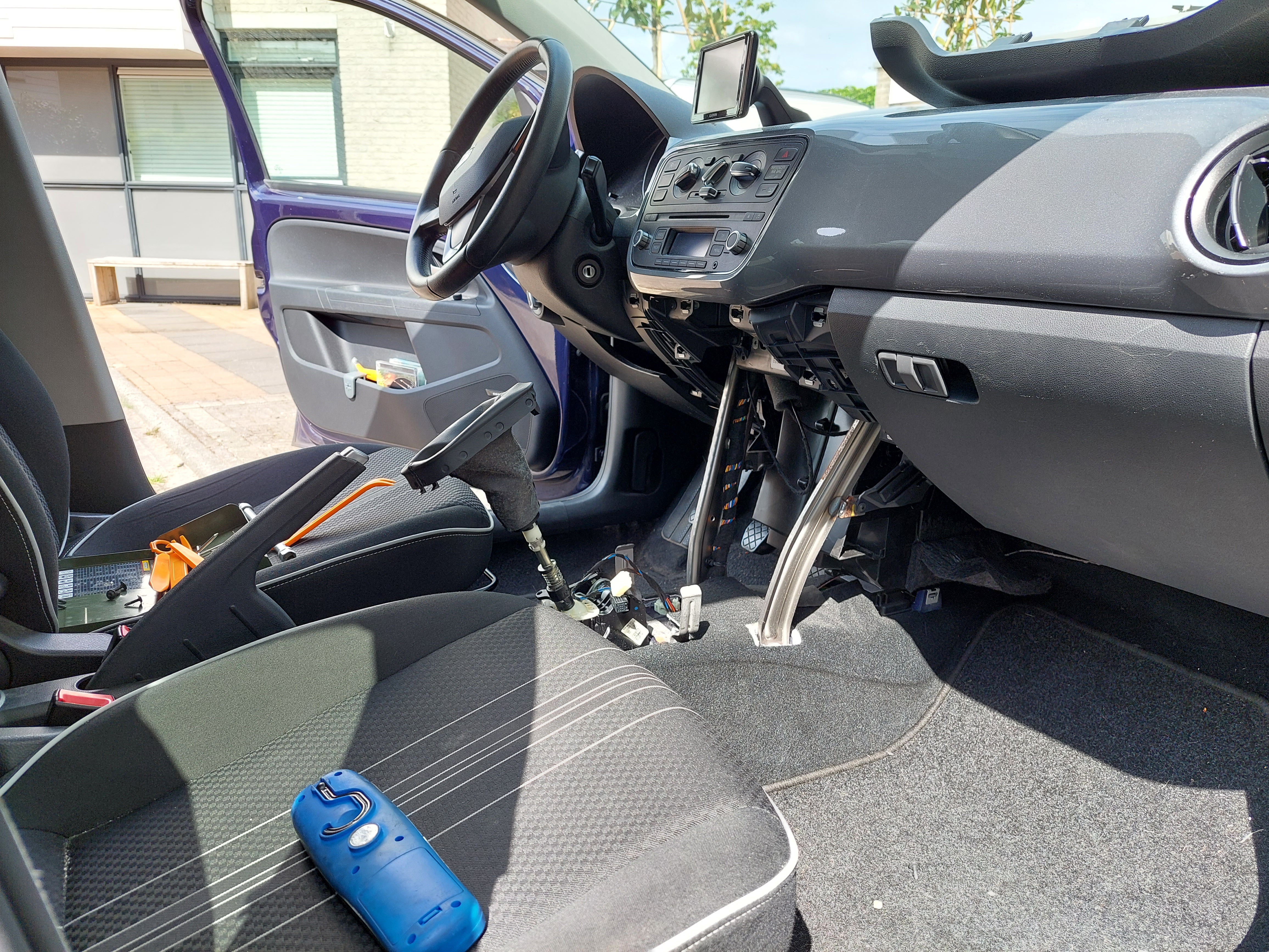

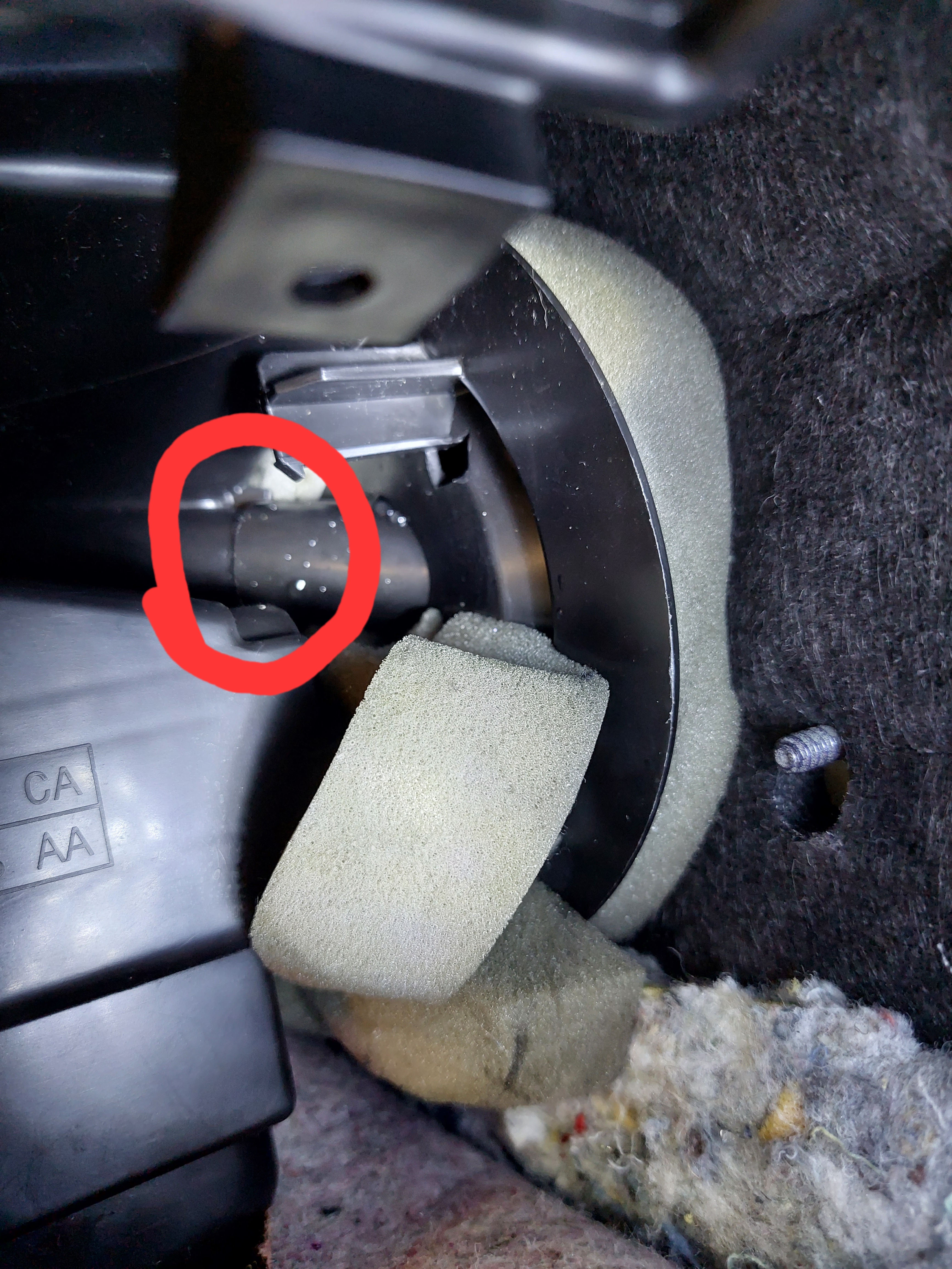

Ik ben nieuw hier (heb mij voorgesteld in het daarvoor horende topic), en heb gisteren een airco water lekkage verholpen.
Bij mij kwam het water aan de linksvoor bij de bijrijderskant vandaan, na wat demontage zag ik dat het water uit de overgang van de kachelbehuizing naar het schutbord doorlaat kwam.
Deze overgang (zie foto) was niet meer dicht en zou eigenlijk het dashboard en de kacheluitnit uitgebouwd worden, ik heb met lijmkit (watervast en blijft flexibel) de rand afgedicht wat een lastig klusje bleek maar het is gelukt.
Hopelijk bied deze post wat hulp voor andere in de toekomst
