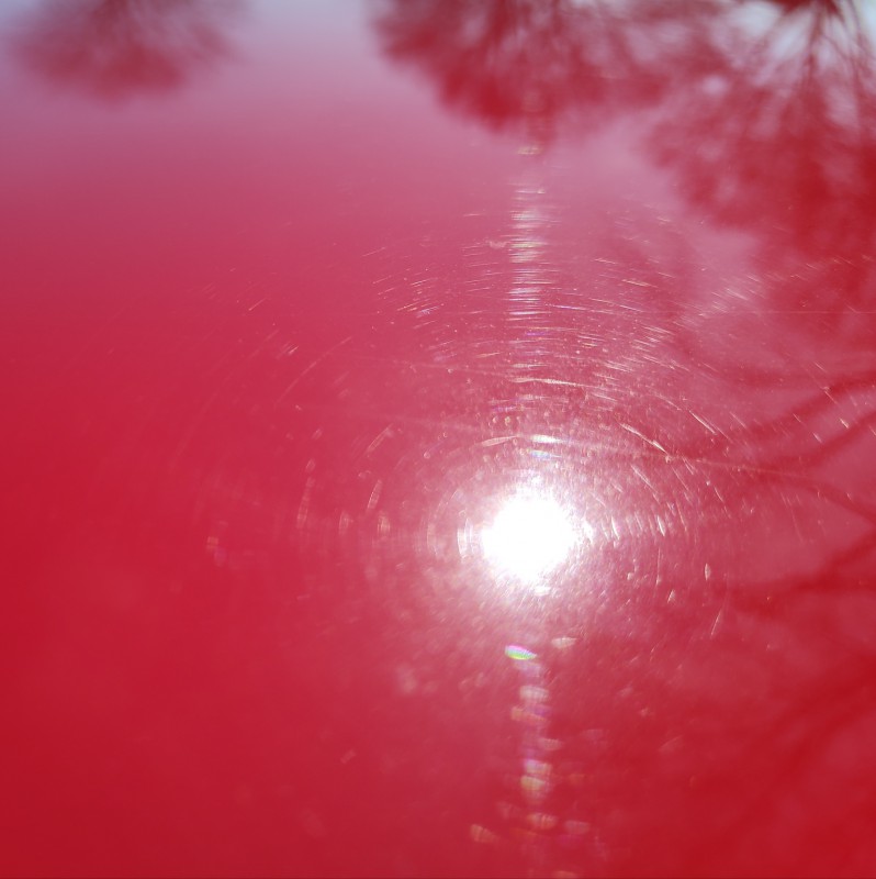

Ook deze twee foto's wil ik jullie niet onthouden..
De before en after foto..
- Before
- After

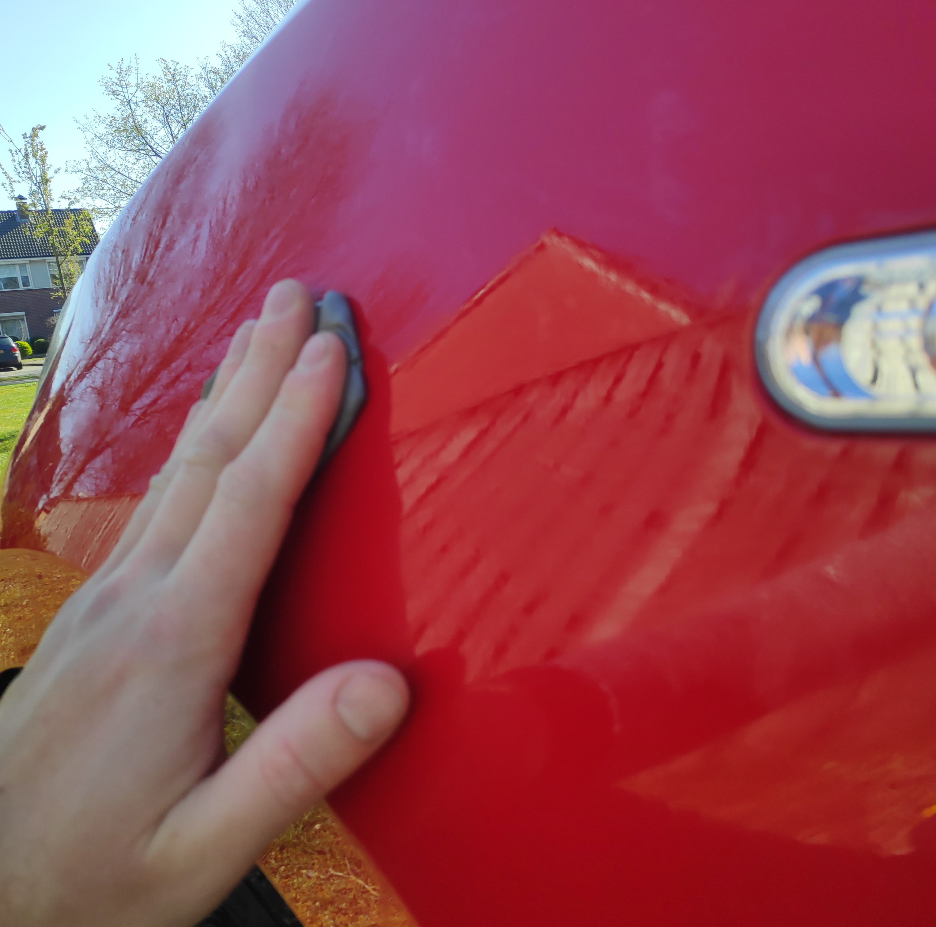

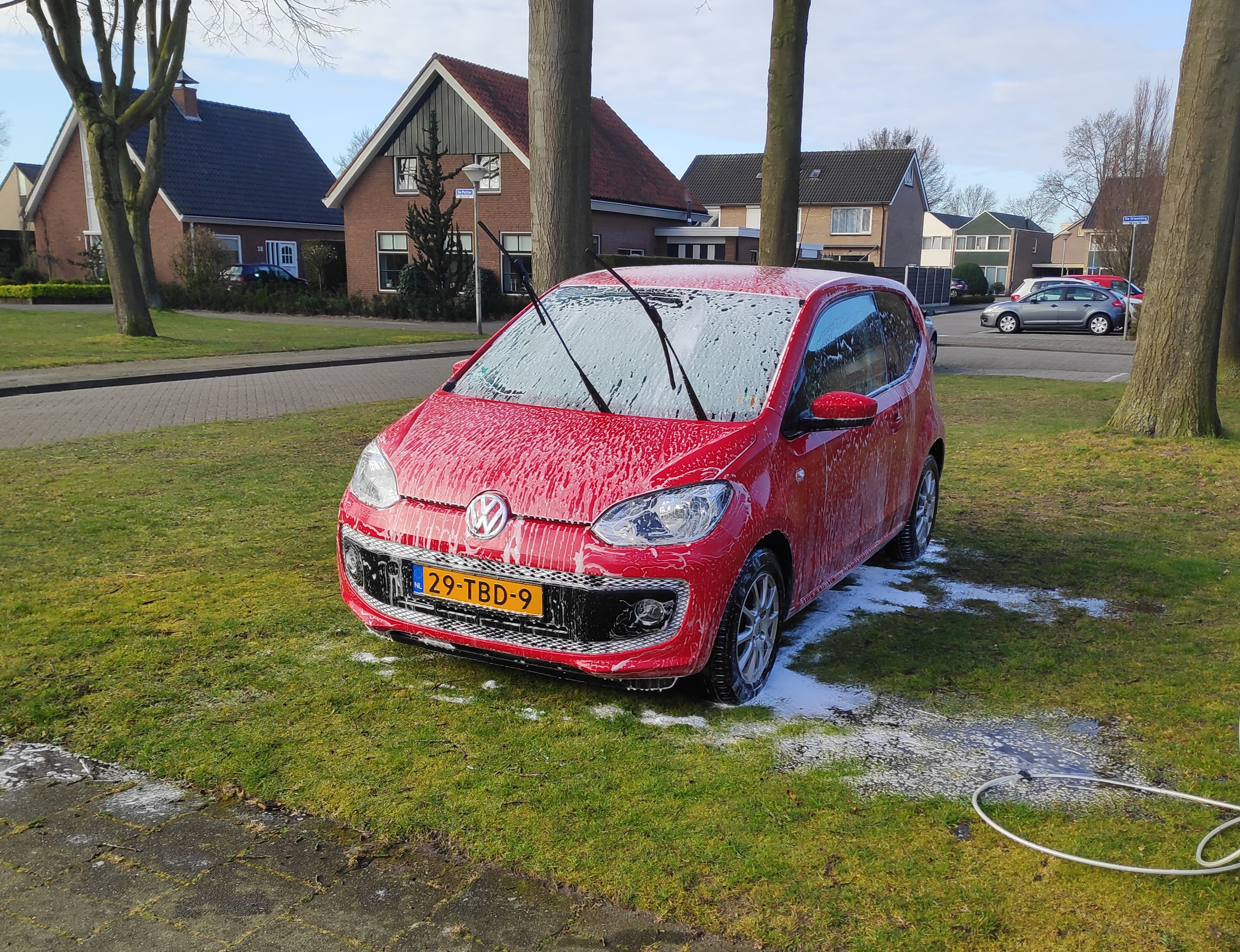

Om ook nog even op te sommen wat ik heb gedaan, qua wassen..
1. Auto afspuiten met hogedrukreiniger
2. Auto in de Foam gezet (combi van CG Citrus wash & gloss met een beetje CG Clean slate)
3. Auto afgespoten met hogedrukreiniger
4. Auto in de foam met alleen CG Citrus wash & gloss(auto was bijzonder vies)
5. Na het even laten inwerken van de foam de auto met de auto washandschoen en een sopje met zelfde product als foam gewassen (wel 2 emmer principe)
6. Auto afgespoten met hogedrukreiniger
7. Auto gekleid met CG medium clay bar
8. Auto afnemen met CG Wipe out
9. De eerste stap polijsten met CG V36 en daarna stap 8
10. Tweede stap polijsten met CG V38 en daarna stap 8
11. Auto in de CG Wet mirror finish glaze, in laten werken en uitgepoetst
12. Auto in de CG Pure 3X hardcore pastewax gezet. Uitgepoetst en een tweede laag aangebracht en uitgepoetst.
Daarna alles opgeruimd en de gebruikte doekjes, washandschoenen, ect in de was gedaan..

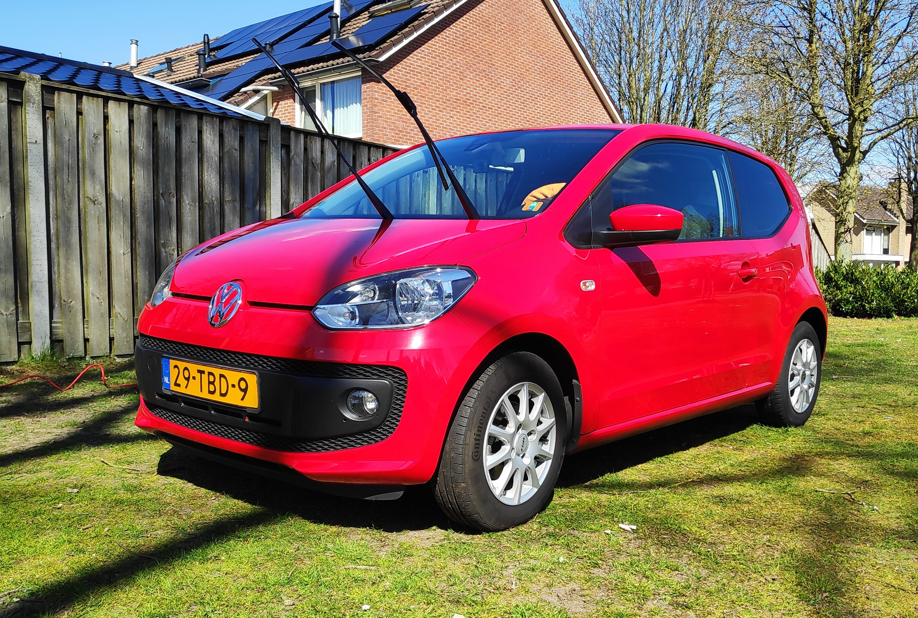

Bericht
door Bertjuh » zo 05 apr 2020, 13:10
Volkswagen Move Up! 60pk /
Tornado Rood

Bericht
door Down » zo 05 apr 2020, 13:11
Who enorm verschil zeg.
Op de voor en na foto.

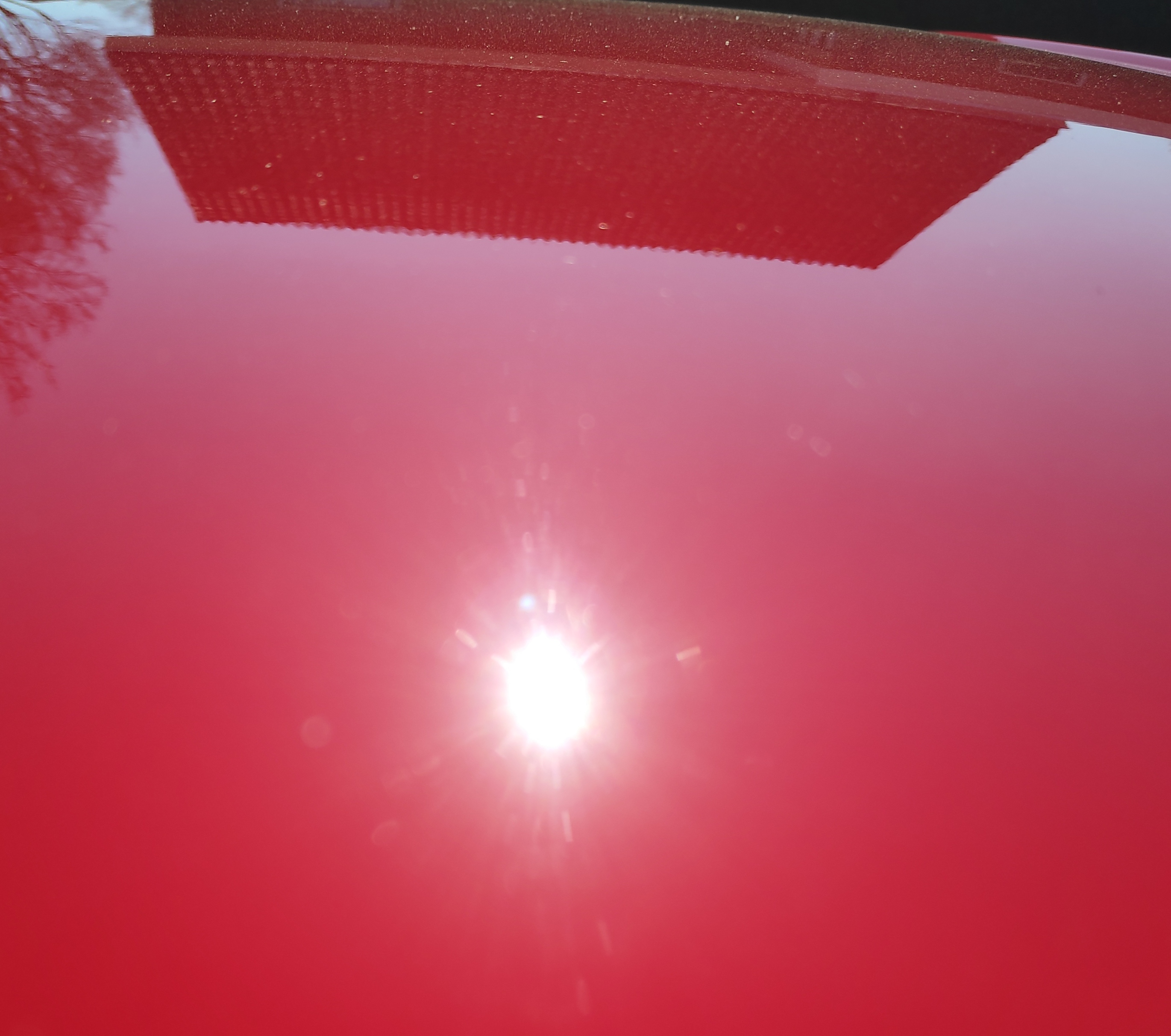

door Bertjuh » zo 05 apr 2020, 19:51

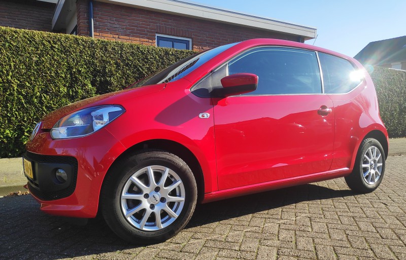

Ook deze foto wou ik jullie niet onthouden..
Lekker schitteren in de zon..
