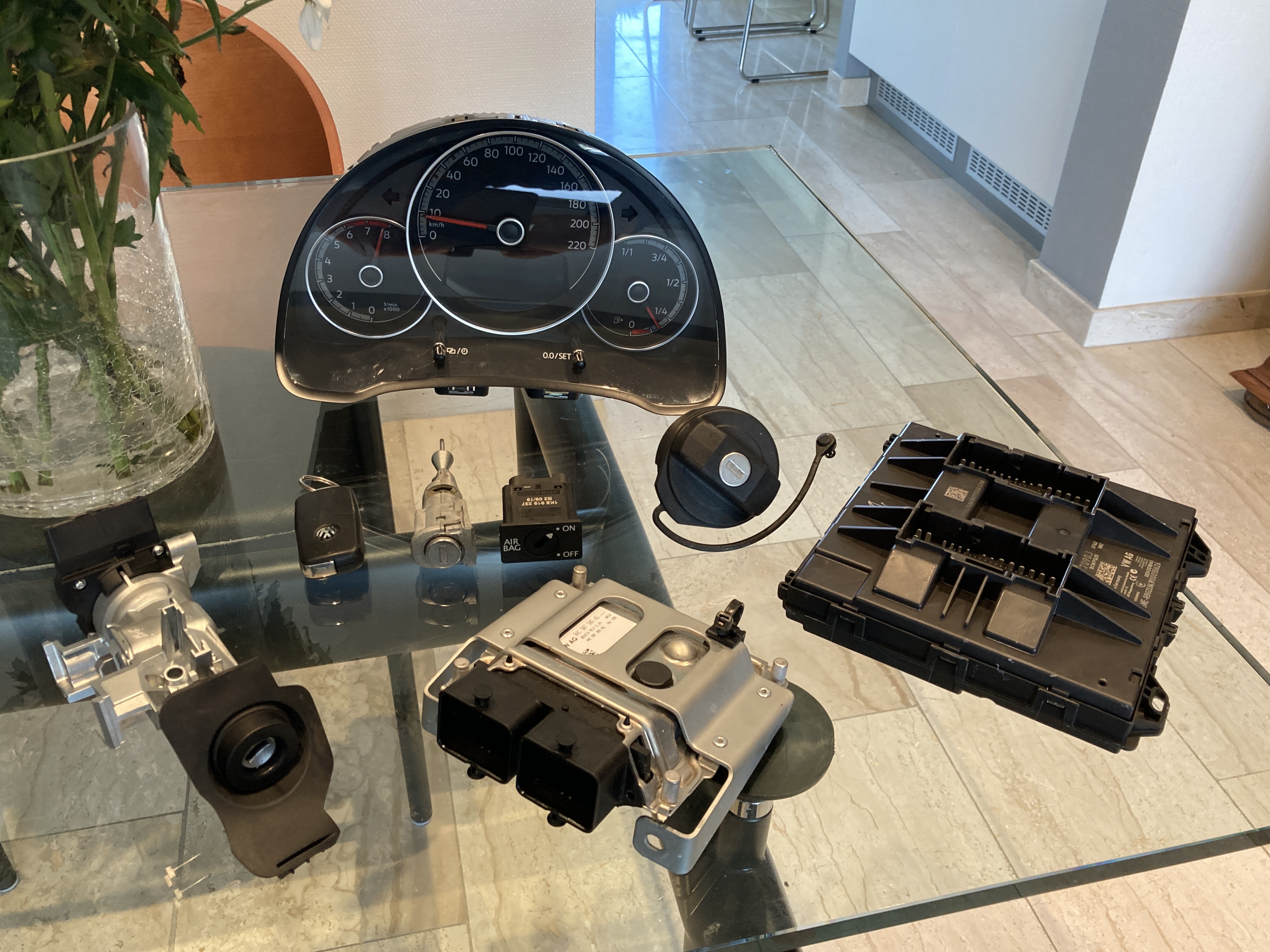

Nu het exterieur bijna helemaal naar onze zin is gaan we natuurlijk eveneens het interieur en het comfort aanpakken 😎
Toen ik 10 jaar geleden de Up aanschafte waren een hele reeks opties niet beschikbaar. Denk maar aan regen- en lichtsensors, climatronic, DAB+ radio en nog een paar … Dus heel wat werk op de plank 😝😁
Ondertussen ben ik al een tijdje bezig met het vergaren van de nodige goodies en deze week is nog een pakketje aangekomen 🎁
up! Black BMT 75pk 3d

Ga je climatronic inbouwen?
GunSpeed
Berichten: 1182
Locatie: Vlaams-Brabant
Re: Black up! GunSpeed
Bericht door GunSpeed » zo 25 sep 2022, 10:52
iichel schreef:
za 24 sep 2022, 09:26
Ja dat is toch de bedoeling haha... maar of dat mij ook gaat lukken is een andere vraag? Ik heb nu manuele airco en dat is echt niet handig in gebruik. Enige tips misschien?? :D
iichel
Berichten: 314
Bericht door iichel » zo 25 sep 2022, 11:05
Je hebt dan wel een facelift ECU nodig want de pre-facelift ECU krijgt dat niet geregeld. Dan gaat de airco niet aan.
Ik heb toen een complete set ECU/teller/sleutels gekocht en de sleutelbaard overgezet. Dat was de goedkoopste optie.
bv https://link.marktplaats.nl/m1886173513
GunSpeed
Berichten: 1182
Bericht door GunSpeed » zo 25 sep 2022, 17:31
Ja inderdaad, hier had mijn garagist ook al voor gewaarschuwd. Bedankt voor het linkje maar deze set durfde ik niet kopen omdat de herkomst niet te achterhalen is. Hier ben ik al een tijdje naar op zoek en mede door jouw linkje heb ik deze namiddag nog eens rondgekeken op verscheidene websites en ben zo toevallig op zo'n set uitgekomen van een ongeval wagen en besteld. :)
iichel
Berichten: 314
Bericht door iichel » zo 25 sep 2022, 17:57
ah okay, dat is iemand waar ik regelmatig tweedehands VW onderdelen koop voor retrofits, nog nooit problemen gehad. mijn climatronic, dashboard en kachelhuis komen daar ook vandaan bijvoorbeeld.
je moet wel goed opletten dat bv de ECU geschikt is voor start/stop, of juist niet, en dat het eentje is met 2x 56 polige stekker etc. niet zomaar iedere set is geschikt.

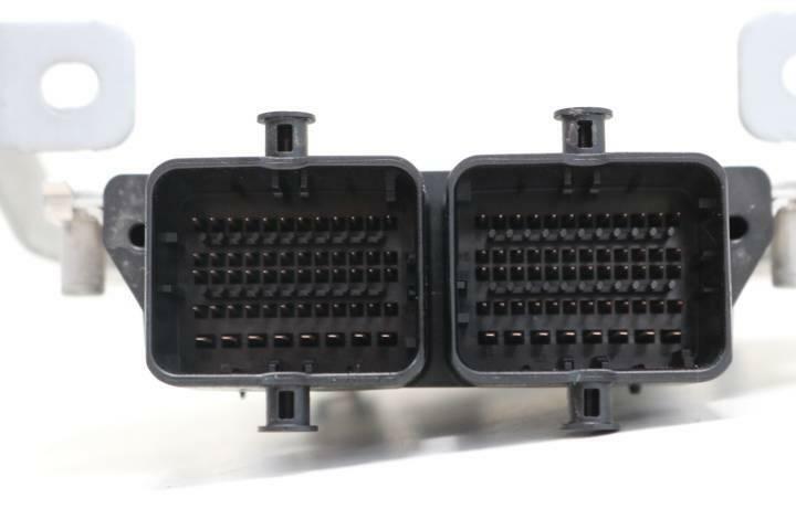

Komt van een BMT af dus wat betreft start/stop zit het wel goed en dit is het typenummer van de ECU : 04C907309AQ
VW Up ECU 04C907309AQ.jpeg (22.48 KiB) 33953 keer bekeken
iichel
Berichten: 314
Bericht door iichel » di 27 sep 2022, 10:06
okay ziet er goed uit, hopelijk lukt het dan

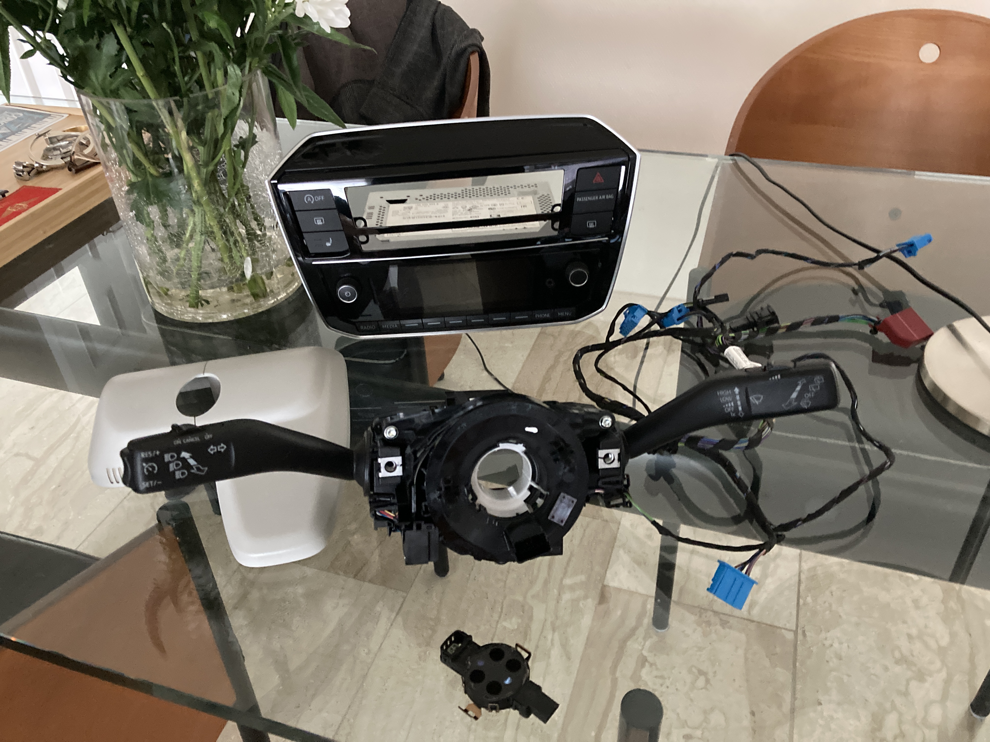

Deze week heb ik deze mooie lading mogen ontvangen :D
Nu nog wat kabeltjes, stekkertjes, nieuw dashboard en vooral aansluiten en programmeren 😁
Dat zal nog wel even op zich laten wachten maja is leuk om naar uit te kijken 😎
