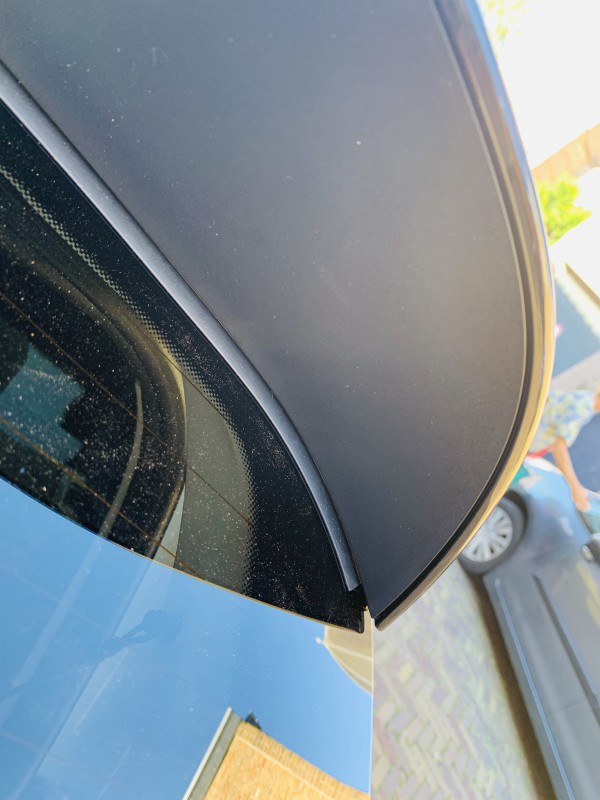

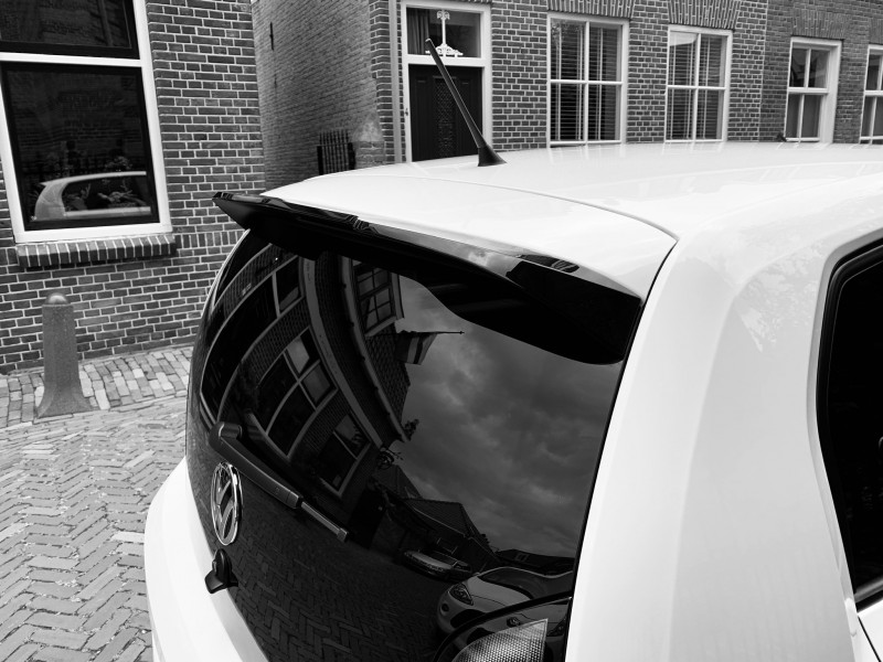

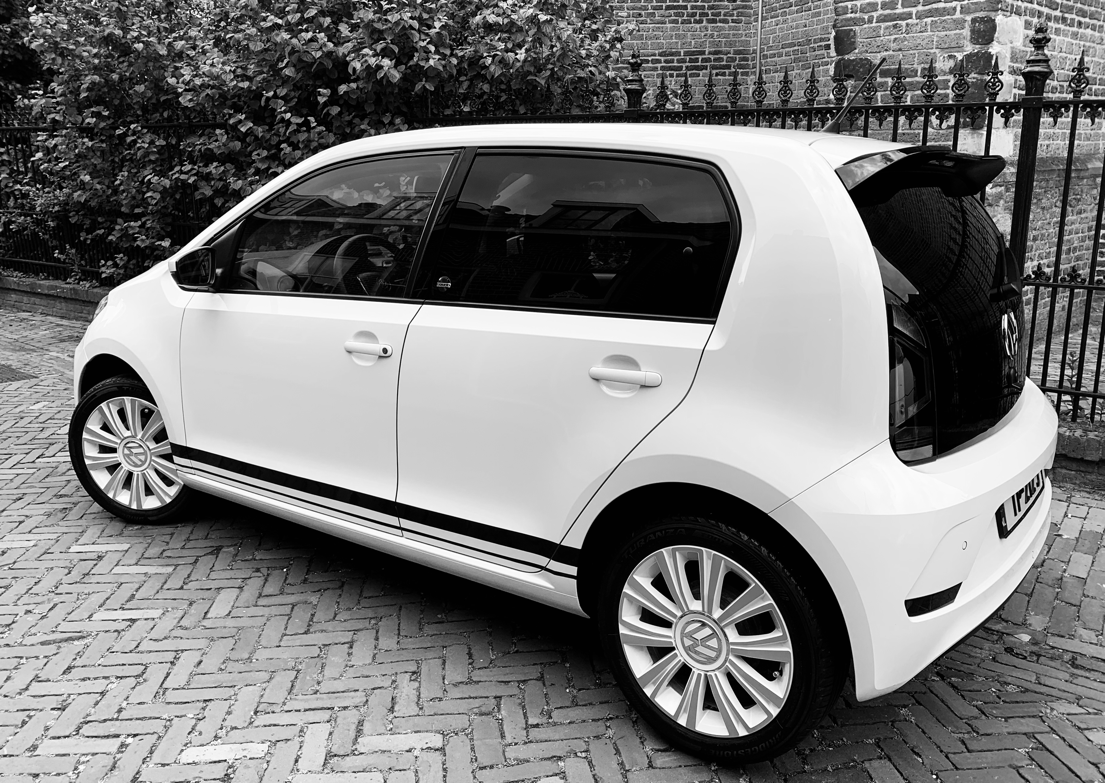

1 week geleden heb ik deze prachtige UP GTI spoiler gemonteerd.
Happy met het resultaat.

Ziet er goed uit !!!! (gouden handjes ) :clap: :clap: :clap: :clap: :clap: :clap: :clap: :clap: :clap: :clap:

Keurig!

Thanks voor de complimenten.
Het is best wel even moeilijk geweest. Zomaar even wat gaan meten en boren in de standaard spoiler, zag ik niet zo zitten.
Ik heb een boormal van abs gemaakt, dat ging top. Afgetekend gaten geboord, blindklink moeren van rvs gemonteerd. GTI Spoiler gemonteerd.
Daarna bovenkant/zijkant afgekit met zwarte silicone kit.
En het eindresultaat mag er zijn.

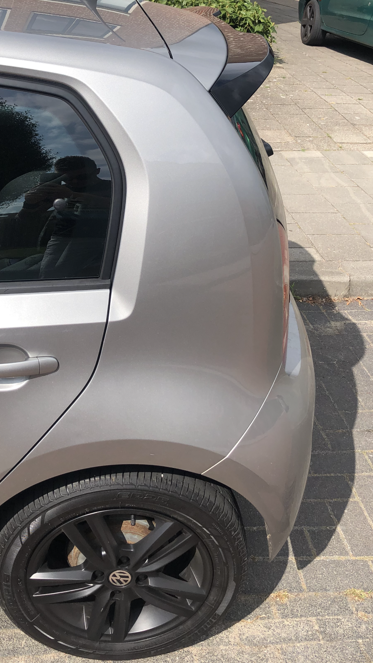

Gisteren ook de Up GTI spoiler gemonteerd. Eerst de spoiler op zijn plek gehouden en de gaten afgetekend.
Toen de 6 gaten geboord en de kooi moeren erin geperst. Spoiler vast schroeven afdekkap er op klikken en het ziet er gelijk een stuk beter uit.€650 lijkt mij een beetje te duur aangezien de complete spoiler €170 kost en het ongeveer 40 min werk is.

Ziet er erg strak uit!

Gaaf ziet er erg strak uit, zit nog te twijfelen of ik deze spoiler ook ga aanschaffen en zelf monteren.
