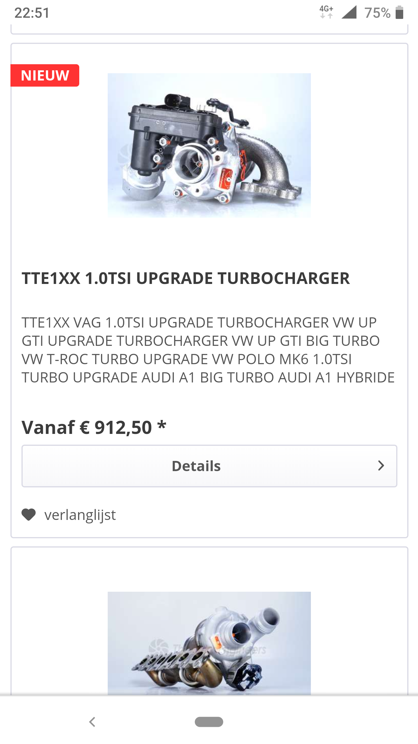

Bericht door dennuus1 » di 13 aug 2019, 17:08
Ja hoor

dennuus1 denk niet dat ik die kwijt kan man haha... moet nieuwe turbo hij is gister geklap;/
