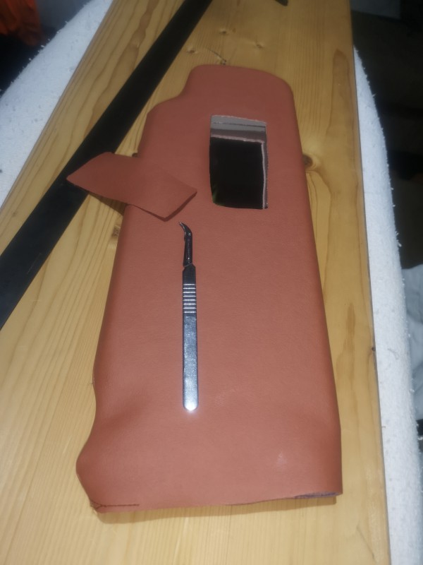

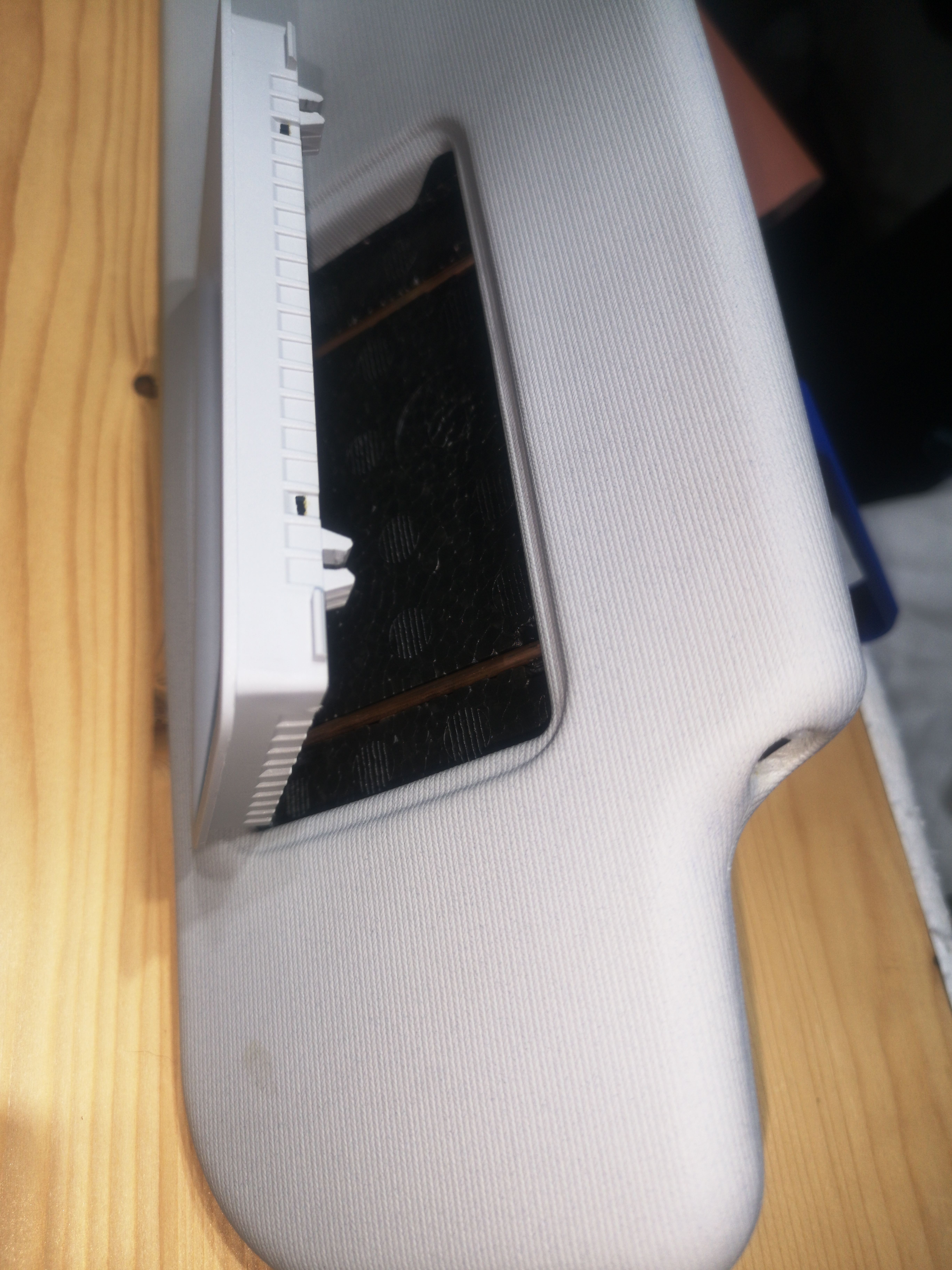

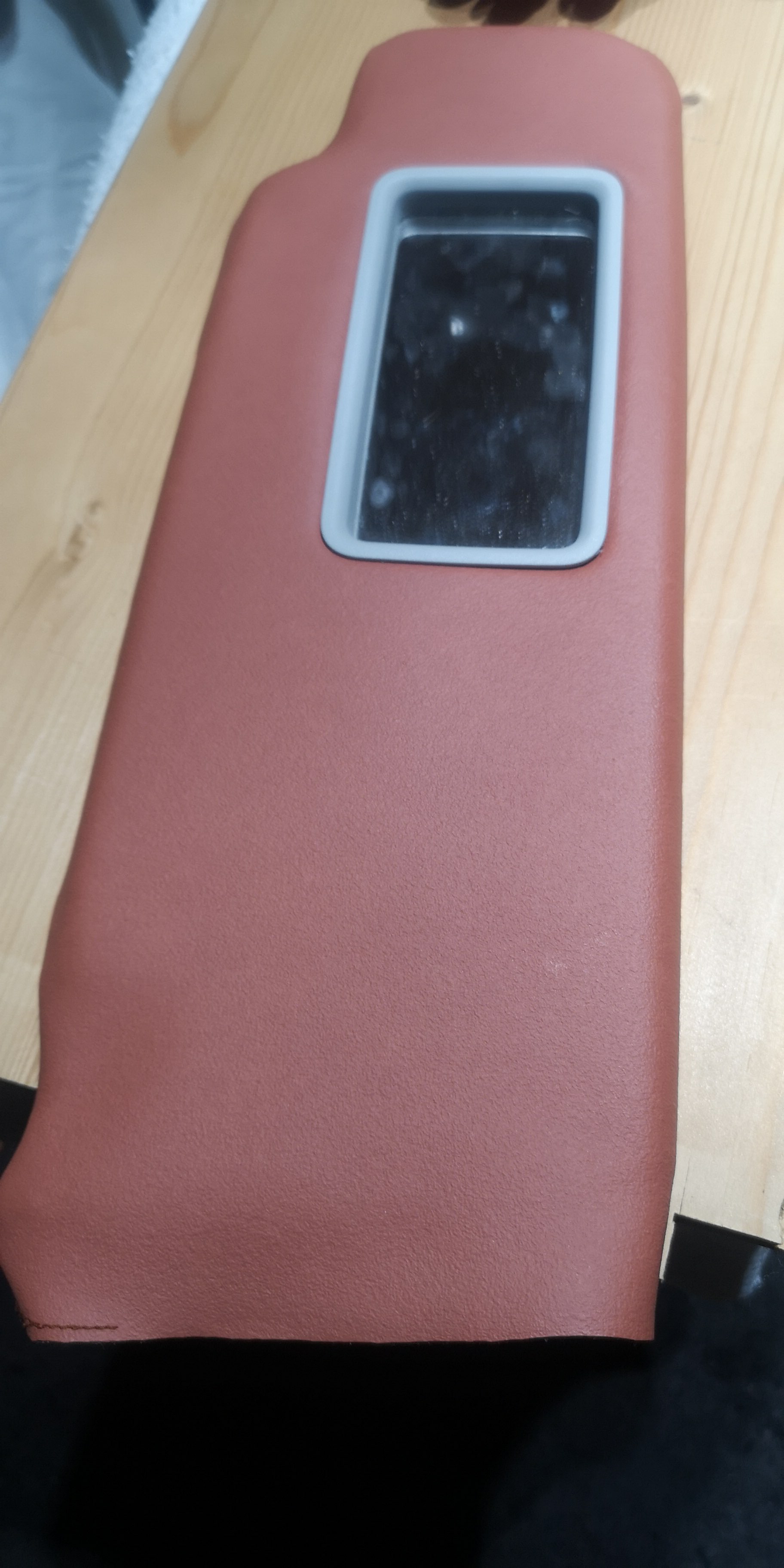

Ik heb veel gezocht naar zonnekleppen in de kleur Beige.
Of de zonnekleppen van een Golf 4 passen in een UP dat weet ik niet.
Ik ben bezig de zonnekleppen met Beige skai te bekleden, dit in verband met makelijk reinigen. Nu is wel zo dat het met Beige stof makelijker te bewerken is. Ik denk dat ik dat maar ga doen, want bij skai zie je de stiknaden te duidelijk.
En de Beige stof spuit ik dan maar in met een vuilwerend middel.
Als iemand weet, of er van andere Volkswagen modellen, de zonnekleppen in de UP passen dan hoor ik dat graag!

Gaat mij om de zonnekleppen in de juiste kleur te krijgen. Zelf stofferen, of nieuwe kopen!
Omdat ik het intrieur van mijn auto nogal aan het veranderen ben!
Bekleding hemel aangepast, de A-B en C stijlen inmiddels bekleed.
Laadvloer met scheidingsrek.
Zoek maar eens op Google de VW LOAD UP op, betreft laadvloer en schedingsrek!
In de hemel (achter) extra verlichting inbouwen.
Het bekleden van een standaard zonneklep is best behoorlijk intensief.
De bekleding van een standaard zonneklep is namelijk van een soort krimp kunststof, met nauwelijks zichtbare lasnaden!
Dus... Zelf een bestaande zonneklep stofferen is nogal een ingreep.
Dus ben ik opzoek naar BEIGE/BRUINE zonnekleppen. En die zijn schijnbaar niet leverbaar.
Dit ivm Cognac kleur in mijn Jeans UP stoelen, en de inmiddels nieuwe hemel met ook de Cognac kleur, en licht grijze zonnekleppen staan daar niet bij.
